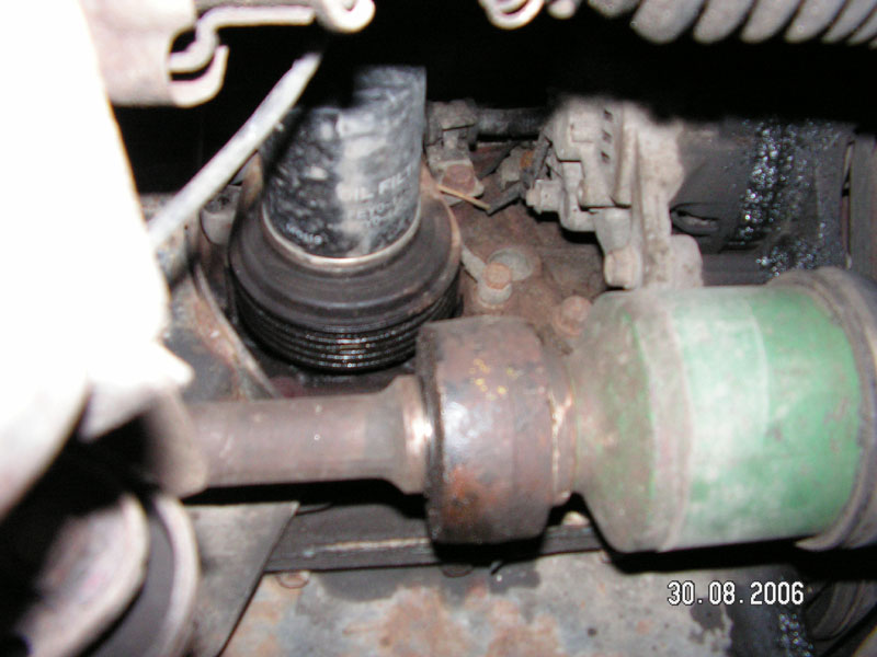

To samo robimy z drugiej strony. Przy okazji wyszła jeszcze jedna usterka. Pęknięta manszeta na przegubie wewnętrznym prawym
Ale naszczęście chyba nie dawno pękła bo smar który jest do okoła na silniku, belce i wszędzie dookoła jest dość czysty bez piachu, również w przegubie, czyli fart ![krzywy :]](./images/smilies/krzywy.gif)

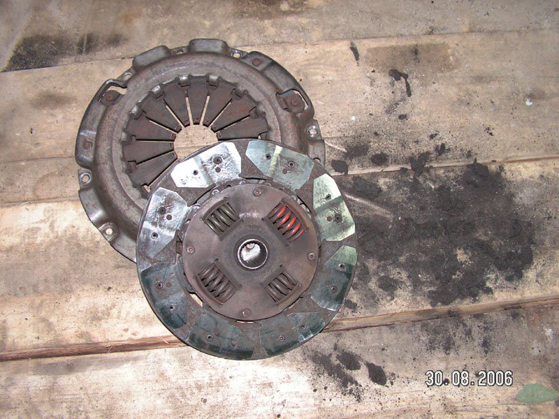

Po zdjęciu osłony znowu znalazłem hmmm kawałek mojego sprzęgła

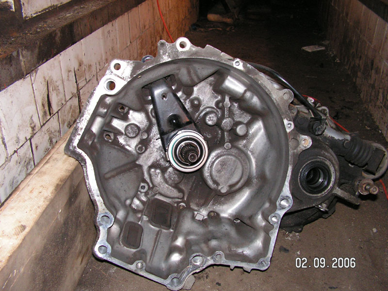

Jak porozkręcamy wszystkie śruby i śrubeczki i upewnimy się że to już napewno wszystkie szukamy najlepiej drugiej pary rąk i zdejmujemy skrzynkę. Zwykle wychodzi bez problemu
i skrzynka na podłodze a tu proszę znowu resztki mojego sprzęgła i to co z niego zostało po wyjęciu hehe
z jednej strony okładzina poprostu odpadła
z jednej strony okładzina poprostu odpadła a tu koło zamachowe i skrzynka na glebie z kawałkami sprzęgła i zdjętym łozyskiem
