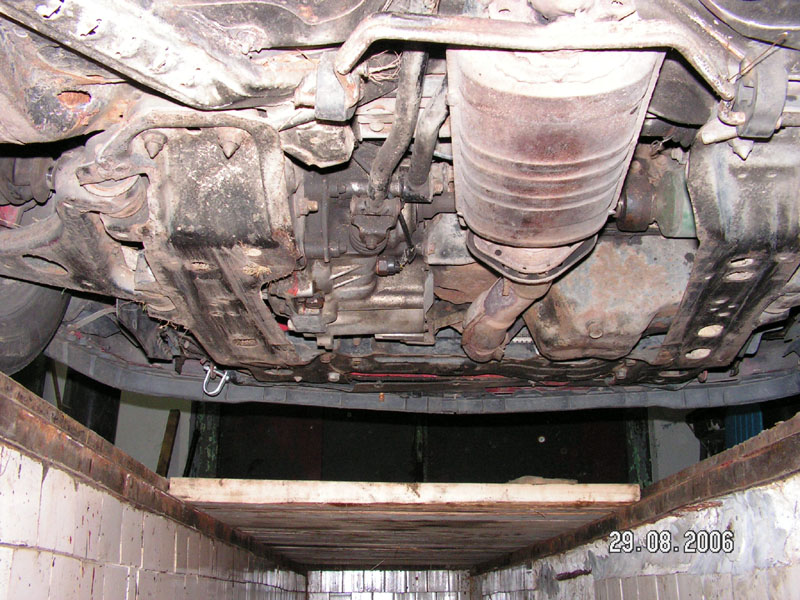

Pierwszą czynnością jaką należało by zrobić to odkręcić śruby na przegubach zewnętrznych w kołach. Zdejmujemy dekielki z kół, nie podnosimy auta, jak sie da to ewentualnie pierwszy bieg lub pomocnik wciska hamulec i do dzieła. Zwykle klucz 32 (u mnie 36 hameryka <lol> ) jakis pomocnik w postaci rury, dobrze jest też podstawić cos pod klucz, aby nie ześlizną się ze śruby. Potrzeba tutaj sporo siły przyłożonej gwałtownie :)
Kiedy uda nam się już ta czynność możemy podnieść auto i zdjęć koła oraz ustawić autko na "koziołkach". Jak mamu juz ustawione i zabezpieczone aby nie spadło na głowę <lol> przechodzimy dalej.

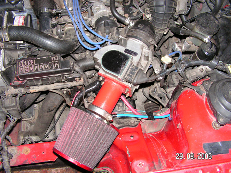

Ja zacząłem od góry. Macha w górę

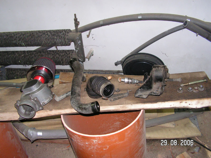

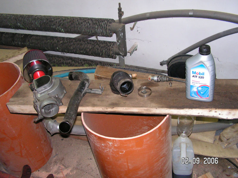

Na początek nalezało by tu zrobić trochę miejsca co by było gdzie roni wlożyć. Więc odkręcamy co się da: kopólka aparatu zapłonowego (nie trzeba odczepiać kabli, odkładamy na bok) przepływomierz plus obudowa filtra (u mnie brak tej drugiej) i w moim wypadku jeszcze rury od turba, bo zasłaniają wszystko do okoła, górna poducha skrzyni przy okazji.
Układamy sobie to gdzieś na boku co by nic nie zginęło.

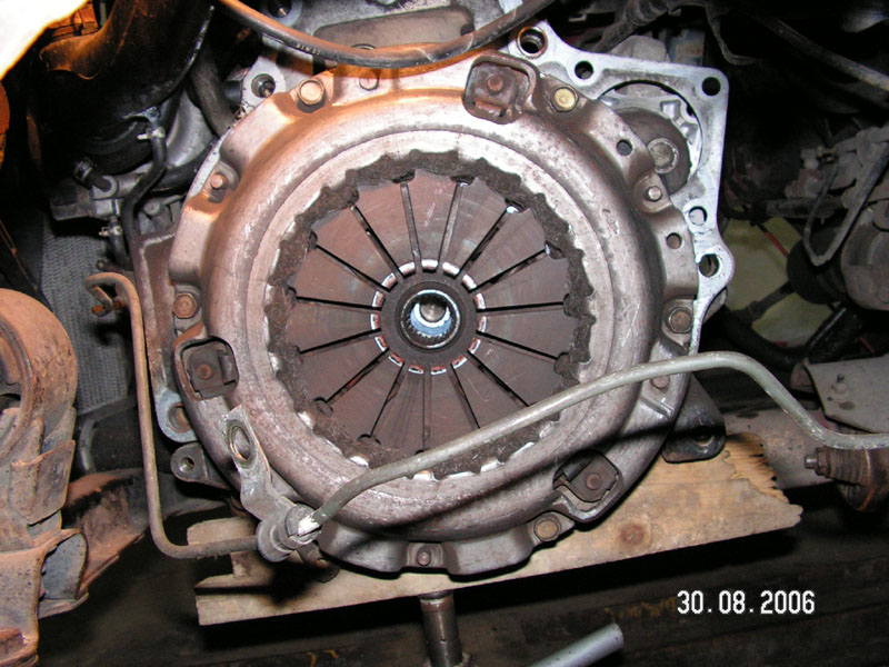

O a na tym zdjęciu już widać moje sprzęgło zanim jeszcze zdjąłem skrzynię hahaha chyba tarcza wyszła i to dosłownie przez górny otwór obudowy hahaha

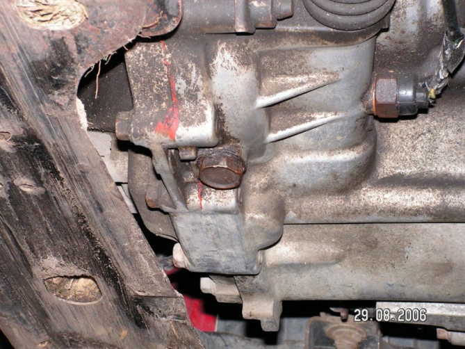

Następnie wykręcamy ze skrzyni linkę prędkościomierza, aby napowietrzyć skrzynię przy spuszczaniu z niej oliwy, a potem będziemy ją właśnie tamtędy zalewać. Wędrujemy podspód i odkręcamy korek

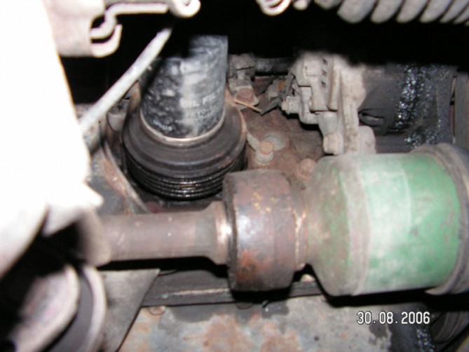

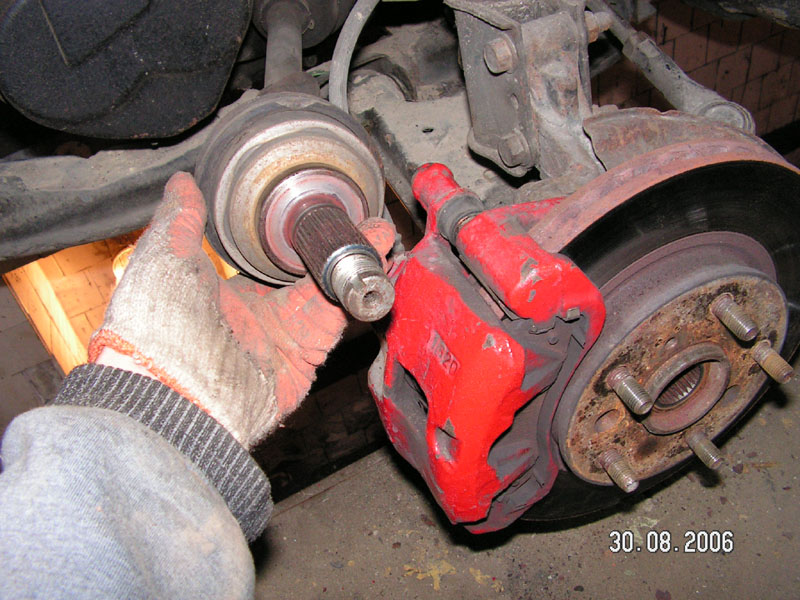

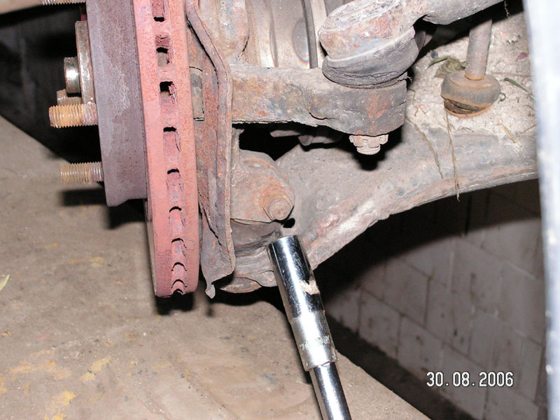

Jak oliwka spłynie bierzemy się za odkręcanie półosiek. Zaczynamy od odkręcania śruby na sworzniu wahacza. Jeśli śruby soą jeszcze orginalne to klucz nr 16. Odkręcamy je, wybijamy i bierzemy się za odkręcenia łącznika stabilizatora.
Zbijamy wahacz w dół, młotuniem i zdejmujemy całą kolumnę ze zwrotnicą z półosi. O i proszę bardzo półośka.

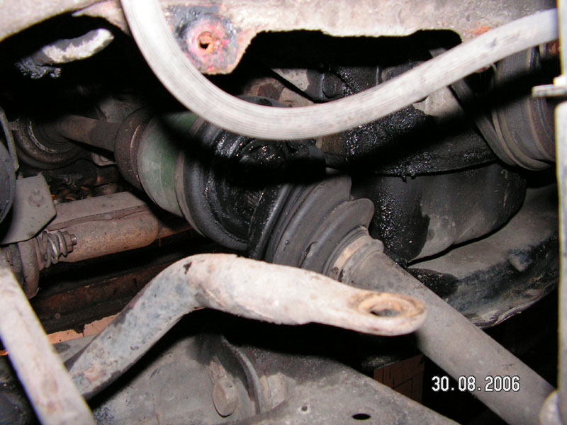

To samo robimy z drugiej strony. Przy okazji wyszła jeszcze jedna usterka. Pęknięta manszeta na przegubie wewnętrznym prawym :( Ale naszczęście chyba nie dawno pękła bo smar który jest do okoła na silniku, belce i wszędzie dookoła jest dość czysty bez piachu, również w przegubie, czyli fart :]

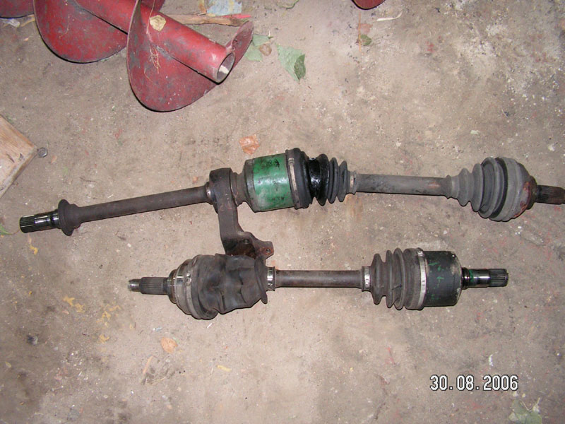

Po wyciągnięciu przegubów ze zwrotnicy wyciągamy półoś lewą – lekko można podważyć jakąś "łapką" od strony skrzyni ale ostrożnie co by nie uszkodzić uszczelniacza. Zwykle nie potrzeba takich zabiegów, u mnie wychodzi tylko po szrpnięciu. Przy prawej półosi mamy do odkręcenia jeszczepodporę. W sumie jest 4 śruby klucz 14, ale w zasadzie wykręca się 2 (pionowe) bo pozostałe 2 są śrubami prowadzącymi ułatwiającymi montaż. Po wykręceniu wównież wyciągamy podobie jak lewą z tym że podporę należy obrócić o około 180 st, bo zaczepia o filtr oleju i alternator. Prosze bardzo – podpora i wyjęte półosie :)

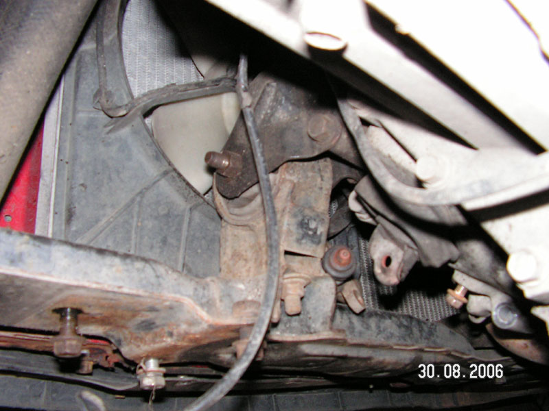

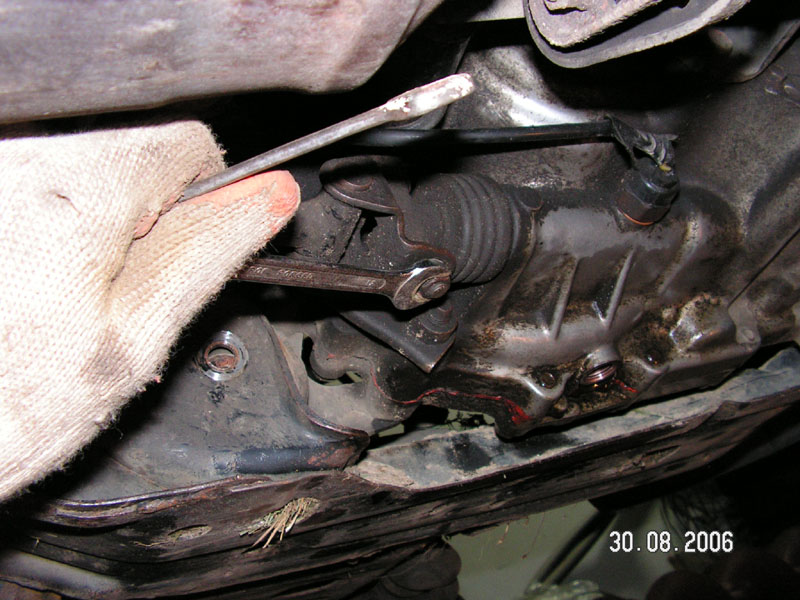

Kolejny krok to odkręcenie tych hmmm wodzików od drążka zmiany biegóm. Jest ich dwa. Wykręcamy klucz nr 12.

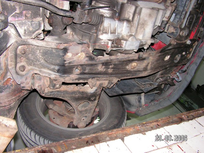

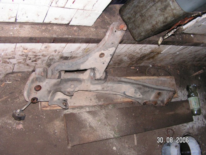

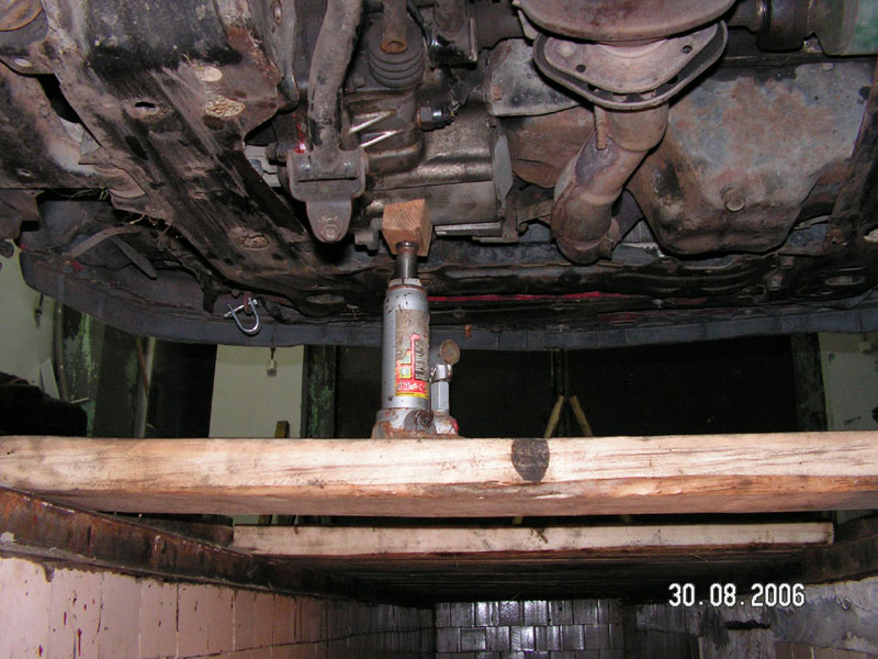

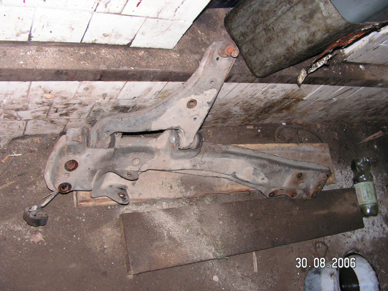

Czas na zdemontowanie belki pod skrzynią. Poluzowałem sobie śruby na belce dolnej – lewej (klucz 17) co może nie być proste przy pierwszym odkręcaniu. Ja to robiłem już więc poszło gładko. Jest tam 7 śrub (2 z tyłu belki i 5 zprzodu). Belkę wygodnie jest odkręcić kompletną razem z wahaczem, co potem wyklucza ewentualną utratę zbierzności kół

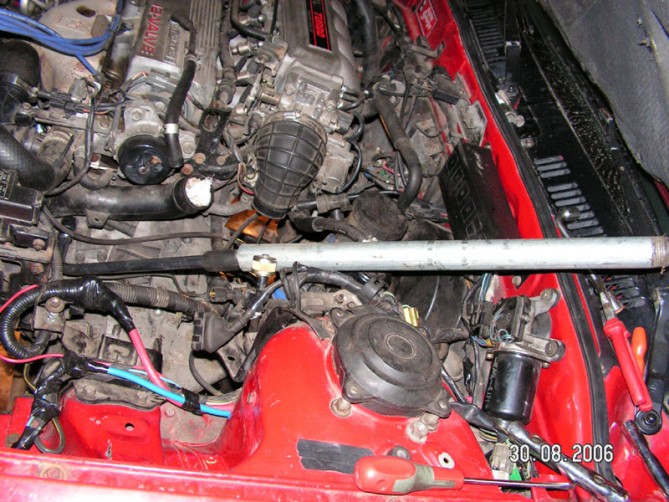

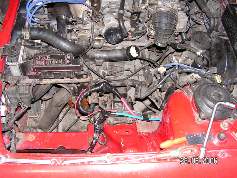

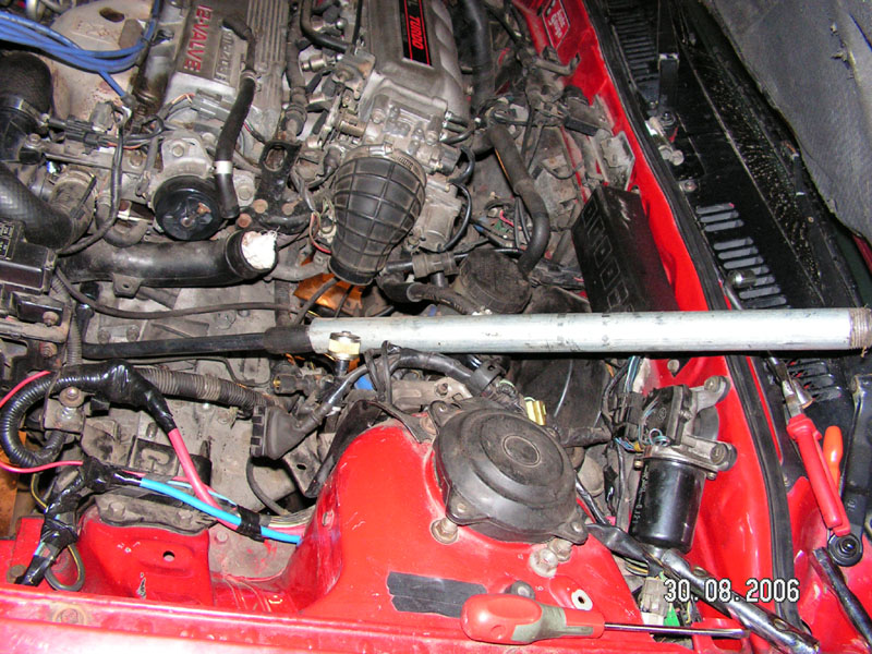

Przed samym jej zdemontowaniem należy podeprzeć silnik co by nam nie opadł, bo z belką zdejmuje się razem dolna poduszka skrzyni. Tak sobie ję podparłem (można odrazu podeprzeć silnik, ja przestawiłem lewarek po tem – więcej miejsca), a na drugiej focie już złomostwo na glebie.

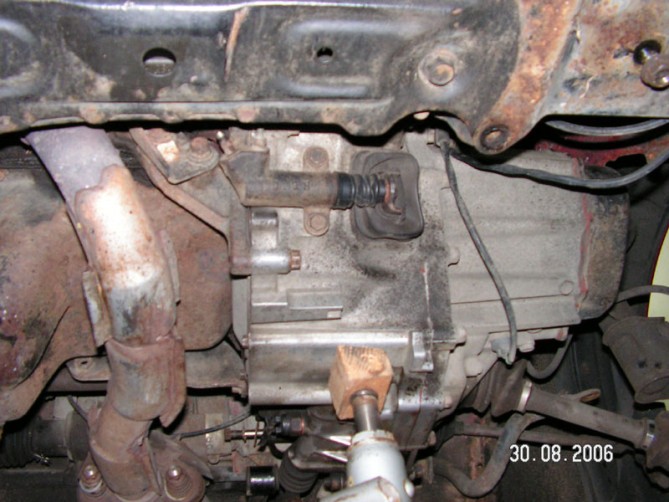

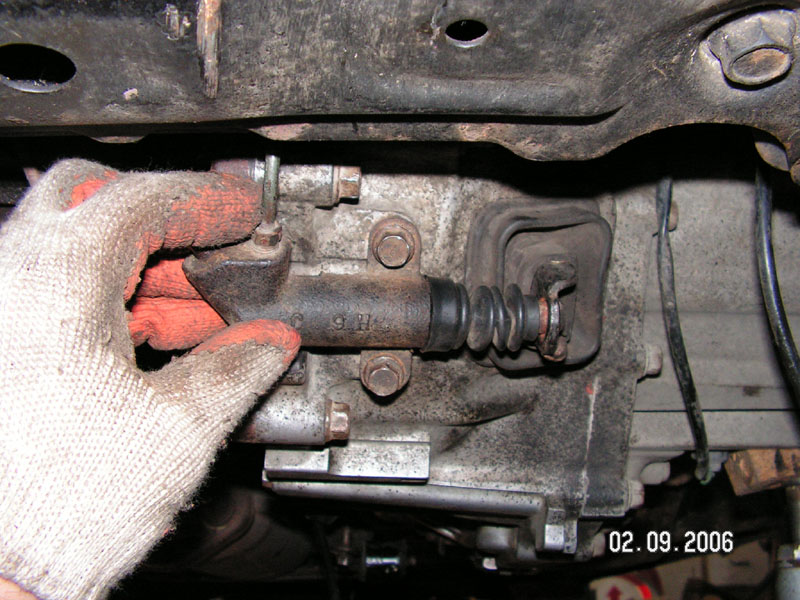

Teraz mająs dużo miejsca odkręcamy co się da: wysprzęglik i poduszka przednia (wygodnie wykręcić całą kompletną wtedy nie będzie przeszkadzać)....
.... rozrusznik (bez foty za mało miejsca <lol> ) wspornik przewodów hydraulicznych sprzęgła i masa (u góry skrzyni)

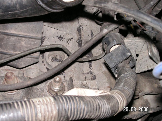

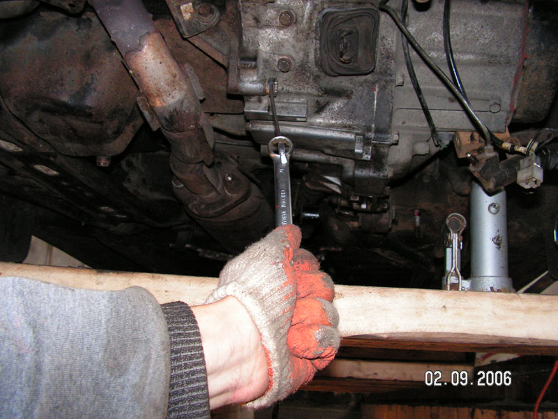

Jak już mamy te drobiazgi za sobą bierzemy się za odkręcenie samej skrzyni, czyli na przemian klucz nr 19 i 14 oraz w kilku przypadkach klucz dynanometryczny długości 50 cm i średnicy 1" hahaha
Śrub jest kilka hmmm kilkanaście, nie pamiętam ile :P proponuję zapamiętywać która od czego bo są różnej długości. Pod spodem jest jeszcze taka blaszana osłona sprzęgła, ją należy usunąć bo inaczej skrzynka nie wyjdzie.

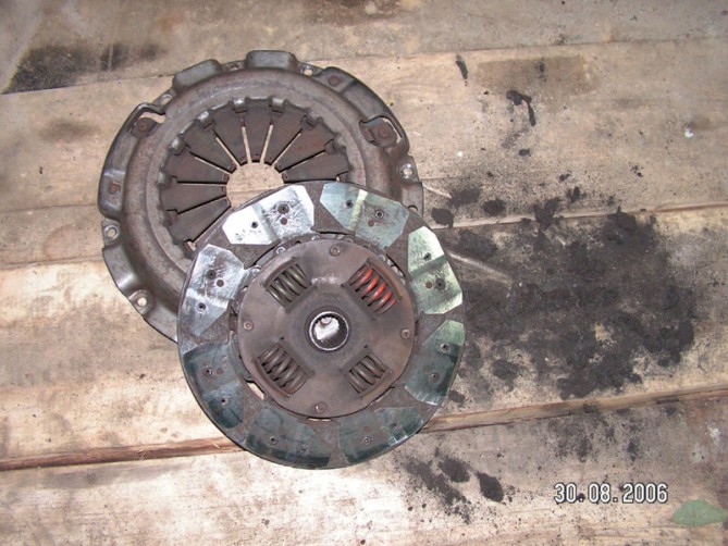

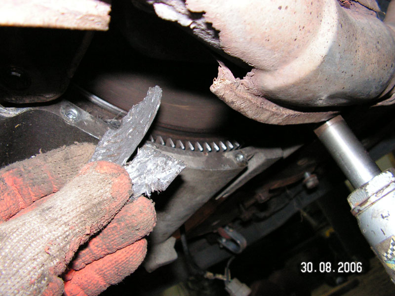

Po zdjęciu osłony znowu znalazłem hmmm kawałek mojego sprzęgła <lol>
Jak porozkręcamy wszystkie śruby i śrubeczki i upewnimy się że to już napewno wszystkie szukamy najlepiej drugiej pary rąk i zdejmujemy skrzynkę. Zwykle wychodzi bez problemu :D

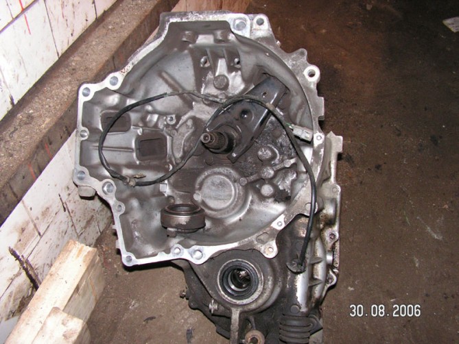

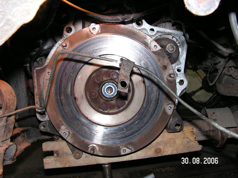

i skrzynka na podłodze a tu proszę znowu resztki mojego sprzęgła i to co z niego zostało po wyjęciu hehe <lol> z jednej strony okładzina poprostu odpadła :P
a tu koło zamachowe i skrzynka na glebie z kawałkami sprzęgła i zdjętym łozyskiem :)

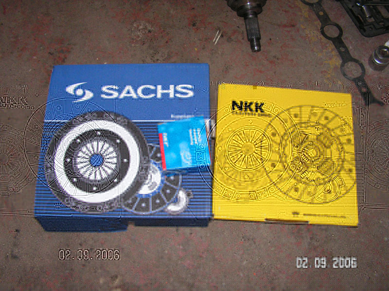

No to zabieramy się za składanie spowrotem tego zo rozkręciłem :) sprzęgiełko przyszło w paczuszcze, tu należą się podzękowania dla Smirnoffa i CARSPEEDU a więc dzięki za niemały rabacik <spoko>

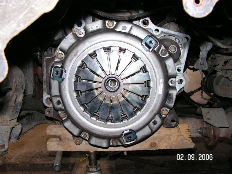

Zabieramy się za zakładanie sprzęgła. do tego calu niezbędnea jest tarcza i docisk <lol> Układamy tarczę właściwą stroną w docisku i przykręcamy do koła zamachowego, a w zasadzie przyłapujemy nie mocno tak aby tarczą dało się potem suwać.
Przystępujemy do wyosiowania wielowpustu tarczy z łożyskiem koła zamachowego względem słoneczka docisku. Trochę to dziwnie brzmi ale chodzi o to aby tarcza była na środku. Do tego celu mechanicy używaja drugiego wałka skrzyni. Jako że ja nie mam radzę sobie domowym sposobem. Nasadka 16 z klucza do świec plus klucz rurkowy 10/13 od roweru <lol> wkładamy jeden w drugi i już mamy prowizoryczny wałek, jeszcze troszkę izolacji dla zmniejszenia luzów i jest cacy :D
Po wyosiowaniu tarczy dokręcamy na trwałe docisk (klucz 14) ale jako że silnik nam się będzie obracał trzeba przyblokować kluczem koło paska klinowego z drugiej strony silnika, co ułatwi dokręcenie.

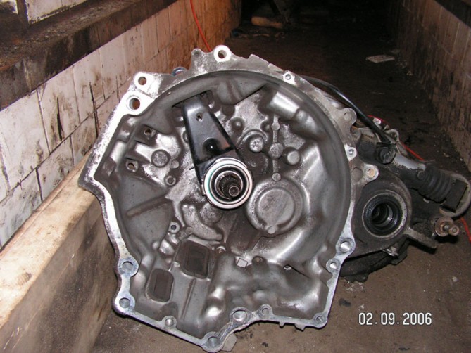

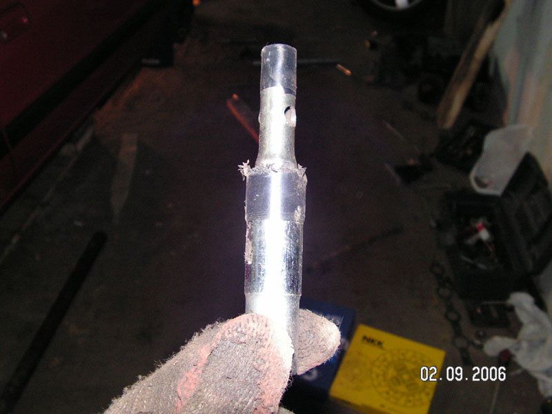

Teraz jeszcze tylko funkiel nówka łożysko wyciskowe na wałek skrzyni i łapę sprzęgła, wałek uprzednio smarujemy najlepiej pastądo zacisków ....
..... skrzynia w górę. Tu niestety przyda się druga para rąk, bo urządzenie nie jest lekkie, a i trafić nie łatwo w taka malą dziurke <lol> ale dajemy rady, celujemy zapakowujemy dopychamy i.... weszła za pierwszym podejściem, a więc trcza była idealnie ustawiona w docisku. Kolega trzyma, Waluś na górę łapie za pierwszą śrubę i przykręcam Japońska technologia zapewnia idealne pasowanie elementów i śruby wkręcają się palcami. Przy podejściu pierwszym udało mi sie wkręcić 2 śruby, szybki sprint do kanału i 2 śruby u dołu, kolega puszcza iiii jest wisi cacy :)

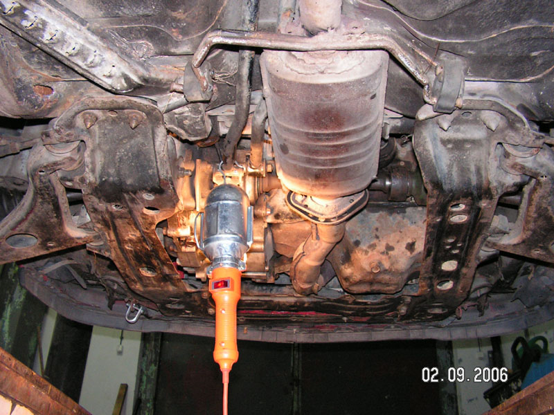

Jako że nie mogłem doczekać sie efektów, po przykręceniu skrzyni przykręciłem odrazu wysprzęglik <lol> Nie epolecam tego bo potem tródniej przykręcić przednie mocowanie poduchy, ale cuż ciekawość nie zna granic :P Więc wysprzęglik na miejscu zasiadam w aucie i ...... wciskam <szok> pracuje pięknie, co za lekkość, co za płynność <lol> jednak docisk też miałem uszkodzony :|

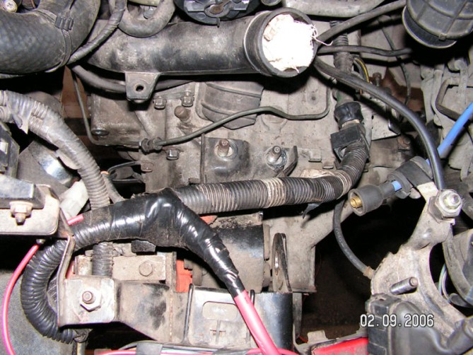

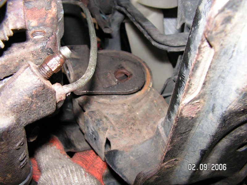

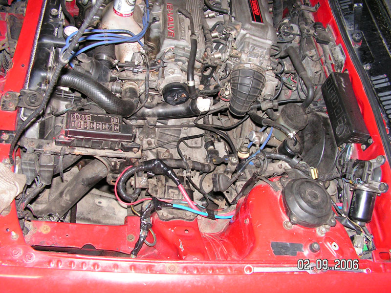

No dobra, Idziemy na górę i przykręcamy górną poduchą. Najpierw 3 śruby mocujące do skrzyni, potem sama mocująca poduchę do ramy. Dokręcamy fachowo. Teraz silnik już wisi pewnie i możemy zdjąć podparcie, co cały czas przeszkadza w pracy :]
Następny etap to poduszka przednia. Przykręcamy 4 śruby mocujące oobudowę poduchy, wkłądamy i skręcamy śrubę poduchy, która została zdaje sie na ramie.
W między czasie przykręcamy od dołu rozrusznik. Teraz przyszedł czas na włożenie półosi. Więc wkładamy lewą, ma zabezpieczenie więc w należy ją włożyć w skrzynie i w zwrotnicę a następnie gwałtownym ruchem dopchać całość w kierunku skrzyni, powinna wskoczyć). Potem półoś i podpora z prawej strony, wkładamy, przykręcamy podporę, trochę kiepawy dostęp ale daje radę :). Cacy siedzi.
Łapiemy się za ostatni etap dołu, czyli belka. Do góry, ciężkie bydle, samemu kiepawo ale jakoś daje radę i przykręcam śruby mocujące, potem śrubę która ma być w poduszcze, którą belka też posiada.
No i mamy gotowy już dół :)

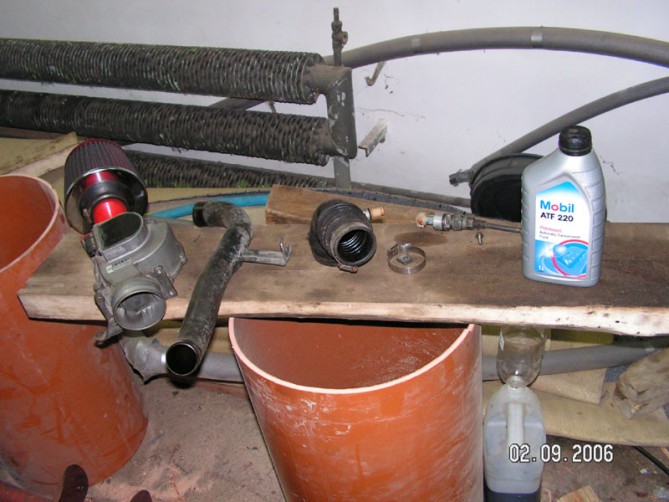

Więc idziemy na górę i uzupełniamy tą dziurę ....
Tymi gratami:
Oliwy wlałem 3,3 l tak jak piszą w instrukcji, przez otwór od ślimaka prędkościomierza. Zakładamy ten ślimak, skręcamy linkę, podpinamy czujniki skrzyni (2 kostki), przykręcamy masę, uchwyt przewodu hydraulicznego sprzęgła, jakieś mocowanie rur Turbo (to u mnie :P ) i zakładamy orurowanie turbiny (u mnie) przepływkę, obudowę filtra powietrza czy co tam kolwiek jeszcze wykręciliśmy <lol>

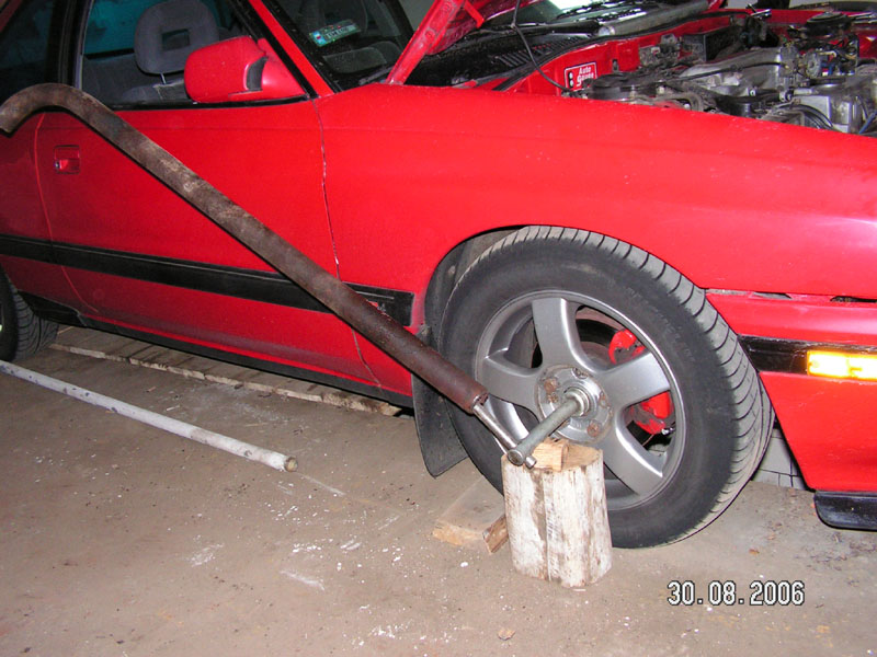

Stawiamy furą na kołach, "jedynka", i dokręcamy te nakrętki ile damy rady za pomocą klucza jak na początku :P. Dokręcamy koła, zamykamy maskę i wiuga :D:D:D

wyjąłem docisk i tarczę ale nie zwróciłem uwagi którą stroną siedziała do docisku. Widzę że jest różna z obu stron, więc pytam się jak ma być co bym na odwrót nie zamontował <lol> podrzucam fotę z prośbą jak zamontować poprawnie :)

Postprzez tomekrvf » 30 sie 2006, 22:22
Lewa strona do docisku. Ale żeś zakatował to sprzęgło

Postprzez tomekrvf » 30 sie 2006, 22:31
Waluś napisał(a):Tak też myślałem, ale wolałem sie upewnić. Dzięks
Jakbyś przyłożył tarczę do koła zamachowego to samo by się okazało
Waluś napisał(a):zastanawiam się tylko dlaczego tak sie stało
Niebieski kolor koła zamachowego mówi że było gorąco Spaliłeś tarczę

Postprzez Waluś » 30 sie 2006, 22:34

Postprzez mayer » 1 wrz 2006, 08:33
Waluś napisał(a):którą stroną siedziała do docisku.
na tarczy powinien byc wybity napis (przeważnie jest) "Flywheel side" oznaczenie strony która ma byc do koła zamachowego

Paczka dziś przyszła, sprzęgiełko na miejscu, wycyrklowana tarcza względem łozyska w kole, dokręcony dozisk. Jutro montarz skrzyni i reszta relacji :)
Tarcza Nkk, docisk Sachs, łożysko SKF – razem 765 PLN <szok>

Postprzez Huano » 2 wrz 2006, 14:19
Waluś napisał(a):Tarcza Nkk, docisk Sahs, łożysko SKF – razem 765 PLN
Komplet SACHS do mojej 2.0 16V – wraz z wymianą 800 PLN...

Postprzez Waluś » 2 wrz 2006, 21:27
jak szukałem w intercarsie to Sahs kosztował do mego ponad 800 PLN hehe robota była moja

A świstak siedzi i zawija sreberka :P
zostawić belke dolną, popodpierać i liczyć na to że uda mi się wszysko podokręcać (docisk) i wyosiować tarcze z łożyskiem po omacku.
Już wolę wyjąć skrzynię :P Przynajmniej wszystko widać i jest sporo miejsca.
