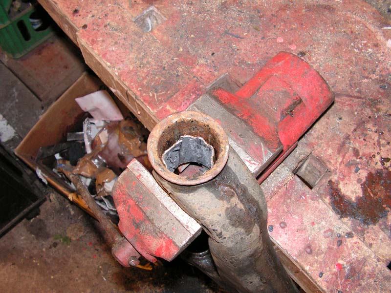

najpierw szok. Tuleja wewnętrzna była już tak wyszmulana, że wyjąłem ją ręką, hehe nic dobrego to przynieść nie mogło dla auta.

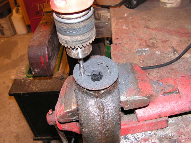

Młotkowanie w wypadku tych elementów raczej pożytku nie przyniesie, ze względu na to, iż są to gumowe elementy, więc należy poszukać alternatywnych sposobów. Osobiście polecam prasę, ale że takiej nie mam i nie chciało mi się szukać zmalałem inny sposób na rozmontowanie elementu
Wiertarka, wiertło nr np 8 i do dzieła. W gumie nawiercam otwory, jeden obok drugiego, najbliżej jak się da i potem kilka ruchów na boki wiertarką w celu wycięcia gumy dookoła ze stalowej tulei.

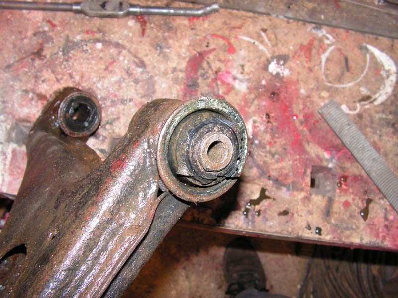

Jak już mamy gumę wydłubana to również niestety młotkowanie nie pomogło, ze względu na wiek i korozję, więc znowu pozostają alternatywne metody.
Ja użyłem piłki do metalu i delikatnie od wewnątrz naciąłem tuleję w dwóch przeciwległych miejscach. Proponuję robić to ostrożnie aby nie uszkodzić gniazda wahacza
Potem odginanie krawędzi śrubokrętem z pomocą młotka, nasadka klucza 32 i kilka uderze mesełkiem i tuleja wychodzi bez problemu
A tyle oto zostało z naszego tylnego silentblocka hehe

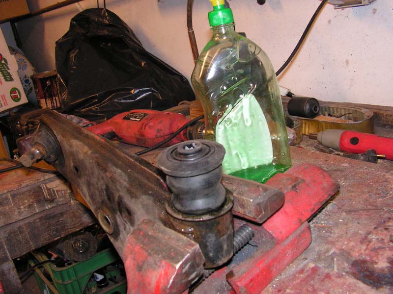

Teraz bierzemy się za ten gumowy element z drugiej strony wahacza. Najprościej jest odciąć kołnierz nożem i kilka ruchów młotuniem i wychodzi bez problemu
I proszę bardzo. Kosz.
