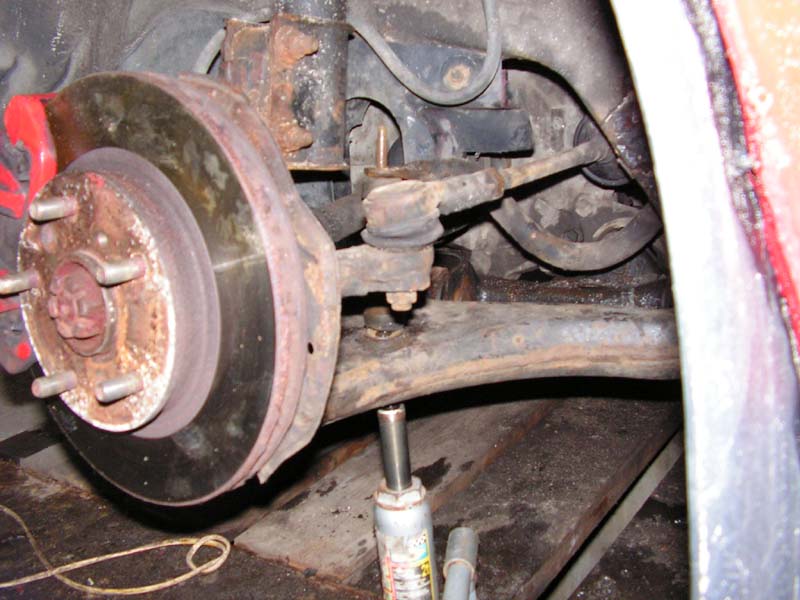

Zaczynamy jak to zwykle bywa od podniesienia auta i zdjęcia koła.

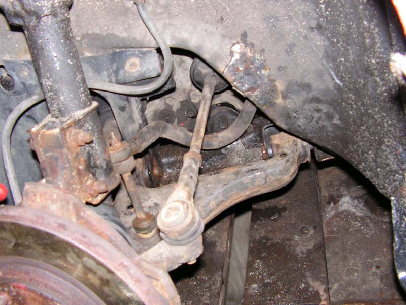

I oto nasz bohater dzisiejszej męki i kolejnej dziury budżetowej hahaha, troszkę brudny i zardzewiały, ale to drobiazg.
Zaczynamy od oczyszczenia wszystkich śrub szczotką drucianą z błota i rdzy i tradycyjnego psiukania nań jakimś odrdzewiaczem, np WD40

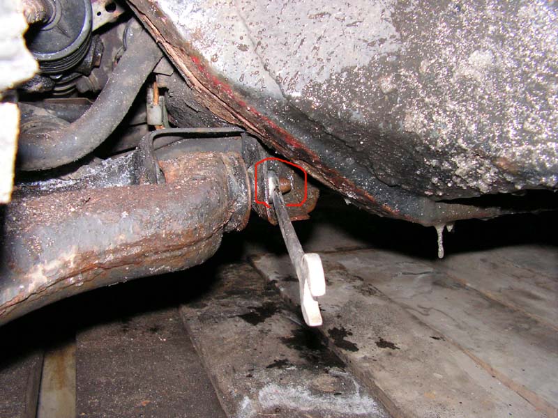

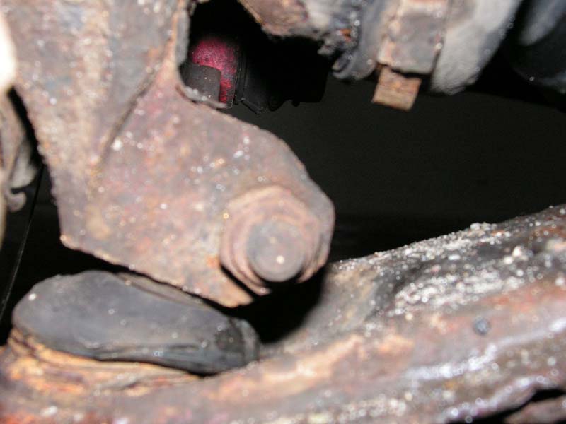

Następnie odkręcamy nakrętki mocujące wahacz do podwozia auta. Klucz nr 17.
Ale tu uwaga. Narazie odkręcamy tylko nakrętki. Nie wyjmujemy śrub. Najpierw pierwsza...
Potem druga...

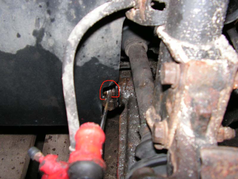

W przypadku tej drugiej troszkę przeszkadza plastikowa osłona obok nadkola, ale można ją śmiało odchylić, jest dość miękka i w miarę wytrzymała.

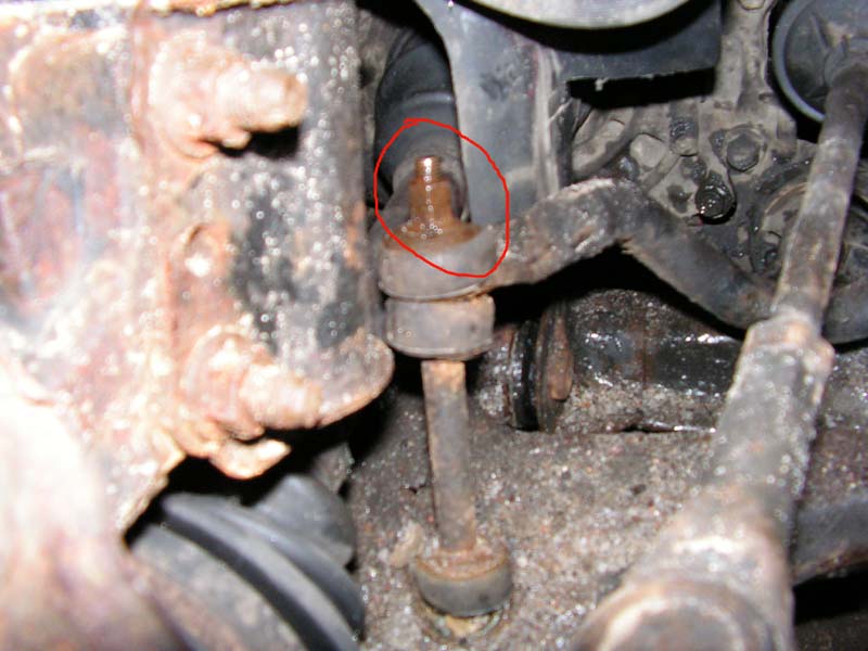

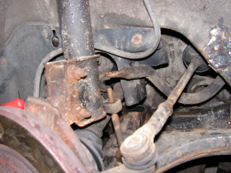

Następnie bierzemy się za odkręcenie łącznika stabilizatora. Jest to nakrętka na klucz nr 12. I tu uwaga. Dobrze jest posiadać drugi lewarek, aby sobie podlewarować cały wahacz, mniej więcej do poziomu jak przy normalnej jego pracy, gdyż łącznik trzyma sam stabilizator, a ten poddany jest sporym naprężeniom i w momencie odkręcenia nakrętki najprawdopodobniej gwałtownie odskoczy do góry i może uszkodzić nam np. palce.
Czasem zdarza się również że łącznik, jeśli nie był jeszcze nigdy wymieniany, po prostu może nie dać się odkręcić i wtedy mamy kłopot, bo jedynym wyjściem jest po prostu jego odcięcie, a więc wydatek. Nie wiem jak, ale należy to przewidzieć. U mnie były wymieniane, więc odkręciły się bez problemu. Jest też sposób na nie ale o sposobach opowiem na końcu :)

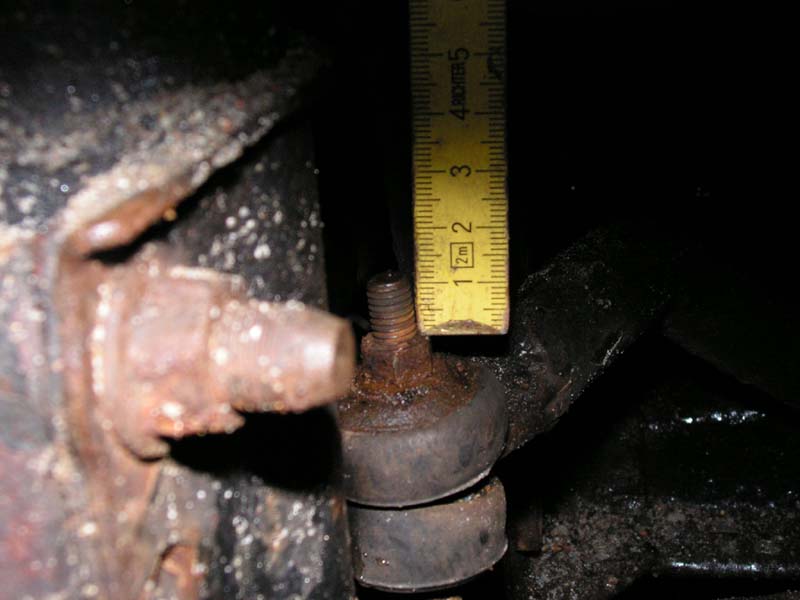

Jeśli jednak uda nam się go odkręcić to należy zmierzyć odległość położenia nakrętki od końca śruby, gdyż późniejsze skręcenie za słabo będzie powodować stuki, a zbyt mocne skręcenie przyczyni sie do szybszego zużycia łącznika.
Po wymontowaniu łącznika pozostaje jeszcze odkręcenie śruby przy sworzniu wahacza (to ten pod zwrotnicą). Tu przyda się dwa klucze nr 16.
Wyciągamy śrubę ze zwrotnicy ....
... i zbijamy młotuniem wahacz w dół w celu wybicia sworznia ze zwrotnicy.

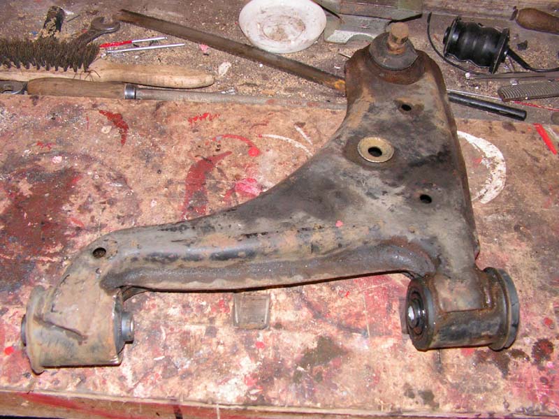

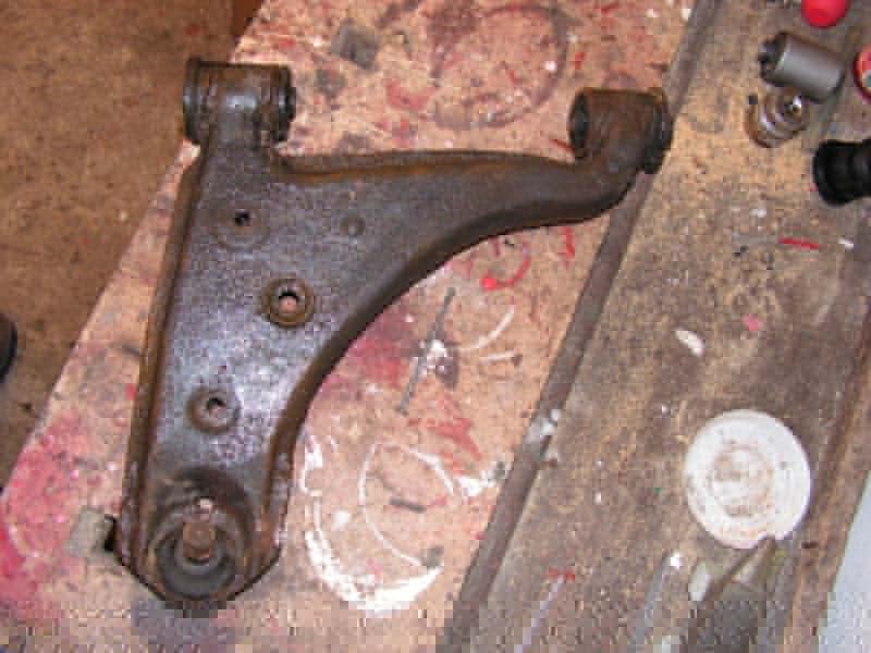

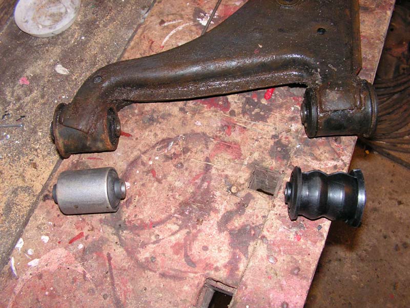

A o to i wymontowany nasz bohater. Troszkę oczyszczony powędrował na warsztat w celu dalszych operacji :)
A te elementy będziemy musieli wymienić, co jak się okazuje wcale nie jest takie proste, choć nie jest też specjalnie trudne :)
Są to właśnie tuleje stalowo gumowe, tzw. silentblocki (chyba tak to się pisze :) ) Jedna przednia, druga tylna.

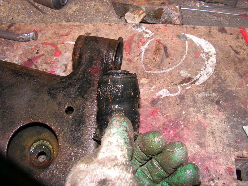

najpierw szok. Tuleja wewnętrzna była już tak wyszmulana, że wyjąłem ją ręką, hehe nic dobrego to przynieść nie mogło dla auta.
Młotkowanie w wypadku tych elementów raczej pożytku nie przyniesie, ze względu na to, iż są to gumowe elementy, więc należy poszukać alternatywnych sposobów. Osobiście polecam prasę, ale że takiej nie mam i nie chciało mi się szukać zmalałem inny sposób na rozmontowanie elementu :)

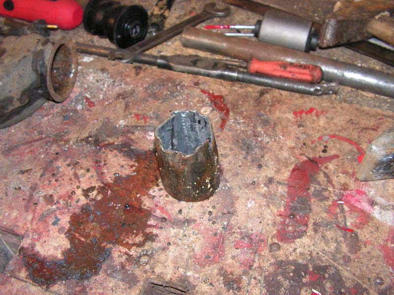

Wiertarka, wiertło nr np 8 i do dzieła. W gumie nawiercam otwory, jeden obok drugiego, najbliżej jak się da i potem kilka ruchów na boki wiertarką w celu wycięcia gumy dookoła ze stalowej tulei.

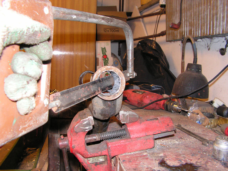

Jak już mamy gumę wydłubana to również niestety młotkowanie nie pomogło, ze względu na wiek i korozję, więc znowu pozostają alternatywne metody.

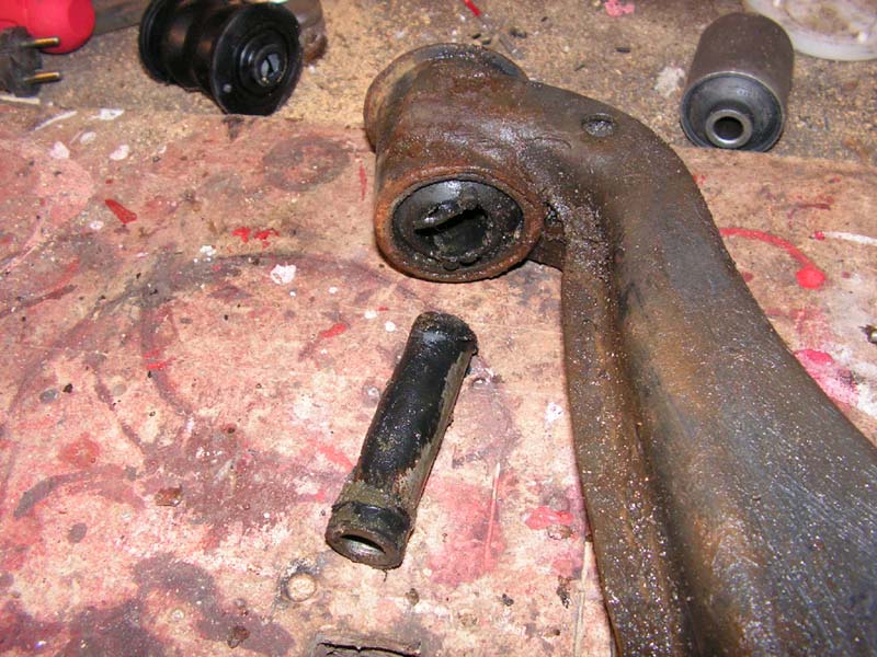

Ja użyłem piłki do metalu i delikatnie od wewnątrz naciąłem tuleję w dwóch przeciwległych miejscach. Proponuję robić to ostrożnie aby nie uszkodzić gniazda wahacza
Potem odginanie krawędzi śrubokrętem z pomocą młotka, nasadka klucza 32 i kilka uderze mesełkiem i tuleja wychodzi bez problemu :)
A tyle oto zostało z naszego tylnego silentblocka hehe

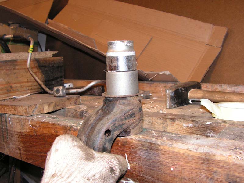

Teraz musimy w miejsce starych zamontować funkiel nówki.
Proponuję jeszcze papierem ściernym przeczyścić gniazda, lepiej wtedy wchodzą.
Zaczynam od tej stalowej. Przykładam do wahacza, nasadka klucza 32 (przydało by się 33, ale niestety nie posiadam, 32 jest minimalnie za mała) i młotek i heyah. Jedyne czego trzeba pilnować to aby tuleja nam się nie prze kosiła i szła prosto i równo i aby tak układać nasadkę żeby nie stukać po nowej gumie.
Wchodzi bez większych oporów, choć odrobinę siły należy przyłożyć

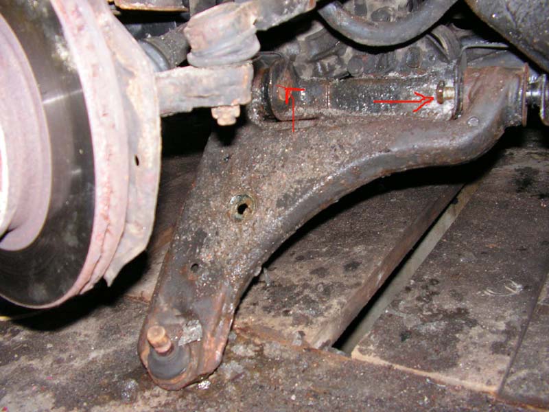

Zakładamy w takiej kolejności jak wyjmowaliśmy. Najpierw przestrzelamy dwie śruby mocujące wahacz do podwozia, nakręcamy nakrętkę, ale nie dokręcamy do końca, tylko do pierwszego oporu. Dlaczego ?? A no dlatego że wahacz dokręca się na kołach. Auto musi stać. Inaczej nasze nowe tuleje po kilku tygodniach nasze nowe tuleje pójdą do kosza. I tu przydaje się kanał, od spodu wygodniej się dokręca.
Potem wbijamy sworzeń wahacza do zwrotnicy i skręcamy śrubą, którą wcześnie wymontowaliśmy. Tutaj siłowo, na maxa
