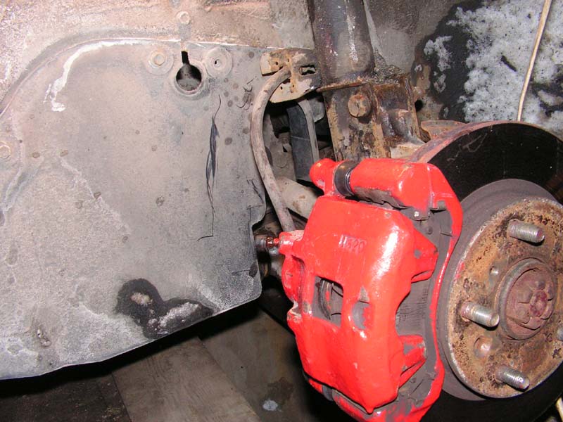

Zabieramy się do pracy. Odkręcamy koło, podnosimy auto, zdejmujemy koło i jest nasz zacisk.
Zsuwamy zabezpieczenie przewodu hamulcowego z amortyzatora i wysuwamy przewód z gniazda, aby po zdjęciu zacisku mieć więcej luzu.

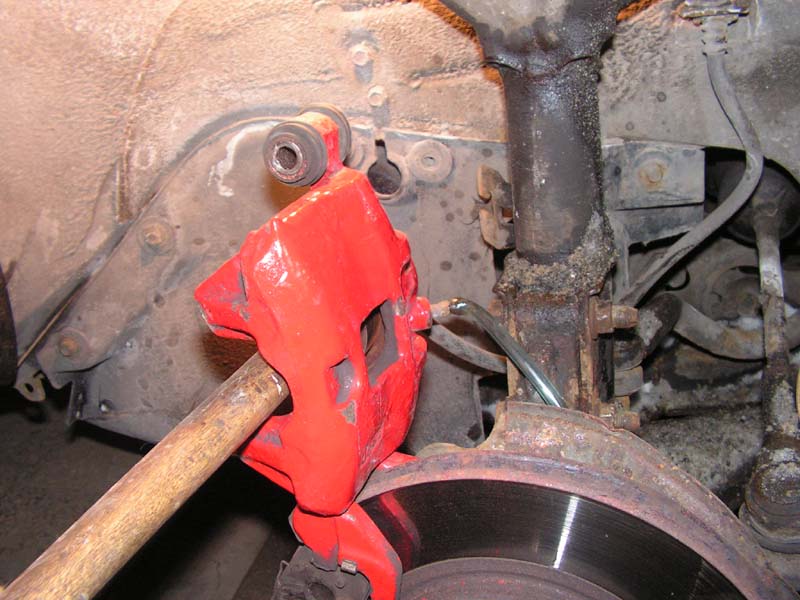

Kluczem nr 14 odkręcamy śrubę mocującą zacisk i wyciągamy ją.
Młoteczkiem pukamy w zacisk aby zsunąć go z klocków. Jeśli zacisk jest mocno zapieczony, niekiedy należy użyć siły, w tym wypadku stukajmy przez jakieś polano, aby nie uszkodzić zacisku.

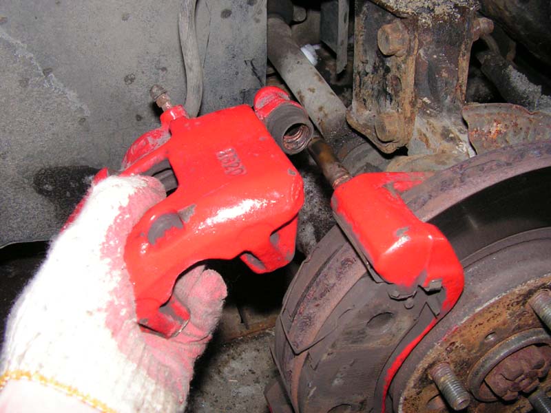

Wysuwamy go z górnego sworznia prowadzącego prowadzącego i jest „on” we własnej osobie
I o to i nasz dzisiejszy problem. Po prawej i lewej gumki osłaniające i prowadzące sworznie, w prawej jest tuleja, którą potem zdemontujemy i wyczyścimy, po środku widzimy tłok i zamontowaną na nim gumową osłonę przeciw kurzową.
