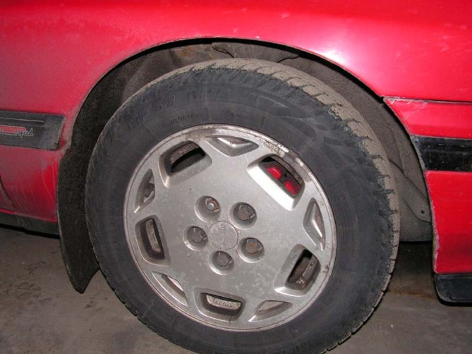

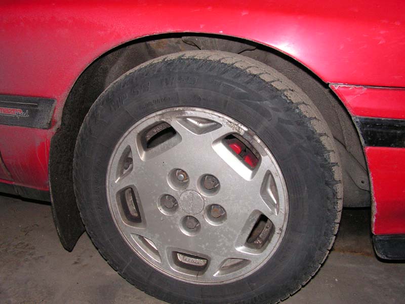

Jak zwykle wiadoma sprawa, lewarek i ściągamy koło.

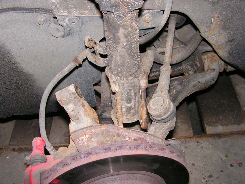

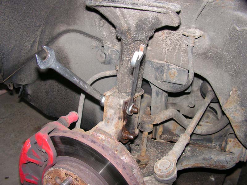

jak już mamy podniesione, ewentualnie bezpiecznie zabezpieczone, czytaj podparte, żeby z lewarka nie spadło hehe zabieramy się za wykręcenie kolumny. W tym celu bierzemy dwa klucze nr 17 (najlepiej oczkowe) i po uprzednim oczyszczeniu i opryskaniu np. WD40 rozkręcamy dwie śruby mocujące amortyzator do zwrotnicy. Może nie być to takie proste, bo po kilkudziesięciu latach trudno rozkręca się śruby, na szczęście te japońskie nie mają tendencji do zrywania się, więc używamy pomocnika w postaci jakiegoś przedłużenia do klucza, aby było lżej

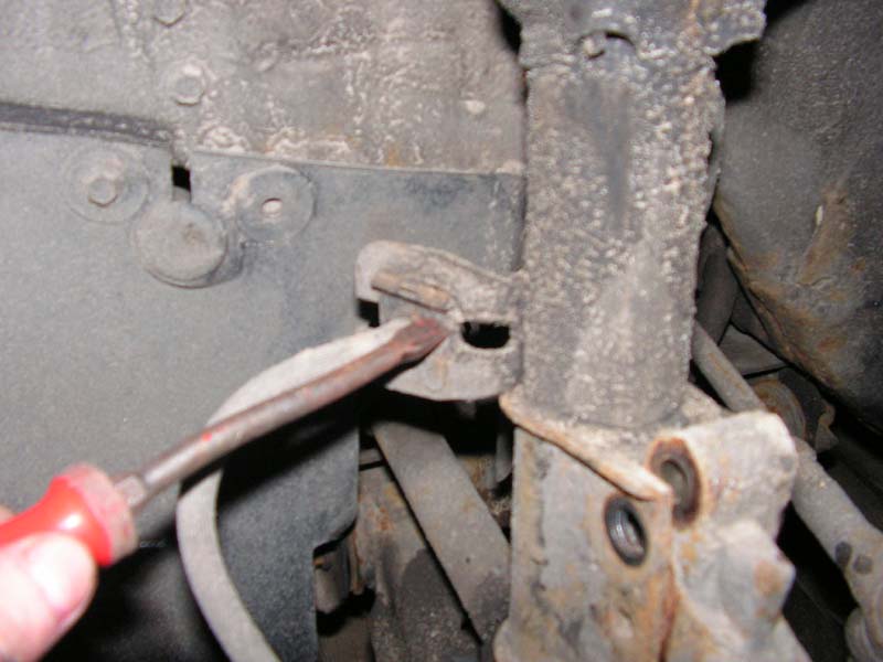

Należy pamiętać również o zabezpieczeniu przewodu hamulcowego, który jest przymocowany do amortyzatora. Śrubokrętem poprostu zsuwamy tę blaszkę i wyciągamy przewód i odsuwamy na bok.
Wyciągamy lub delikatnie wybijamy śruby mocujące amorek do zwrotnicy i zbijamy zwrotnice delikatnie młoteczkiem. Następnie odsuwamy całość na bok.

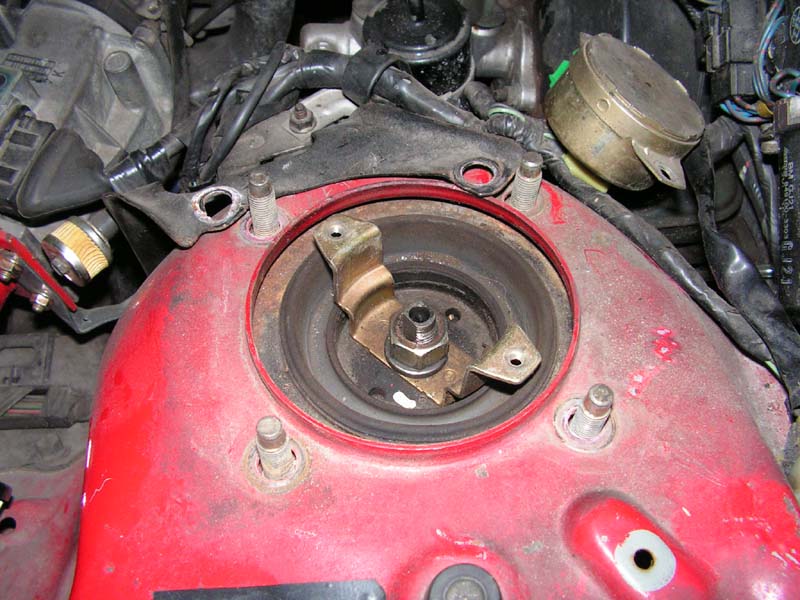

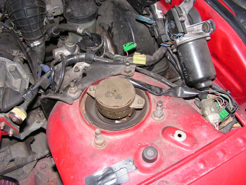

Skoro mamy już rozkręcony dół, to idziemy do góry. Maska w górę i odkręcamy 4 nakrętki (lub w moim wypadku 7 bo w 3 miejscach było po 2) mocujące kolumnę do nadkola.
W przypadku regulacji zawieszenia należy jeszcze odkręcić silnik regulujący zamontowany na górze amortyzatora.
Jeśli już mamy wszystko rozkręcone zabieramy się do wyjącia kolumny. Chwytamy ją gdzie się da :) w nadkolu i wysuwamy z nadkola do dołu i ostrożnie wyciągamy na bok, najpierw dołem, ale ostrożnie, bo może przeszkadzać przewód hamulcowy więc trzeba to robić tak aby go nie uszkodzić.

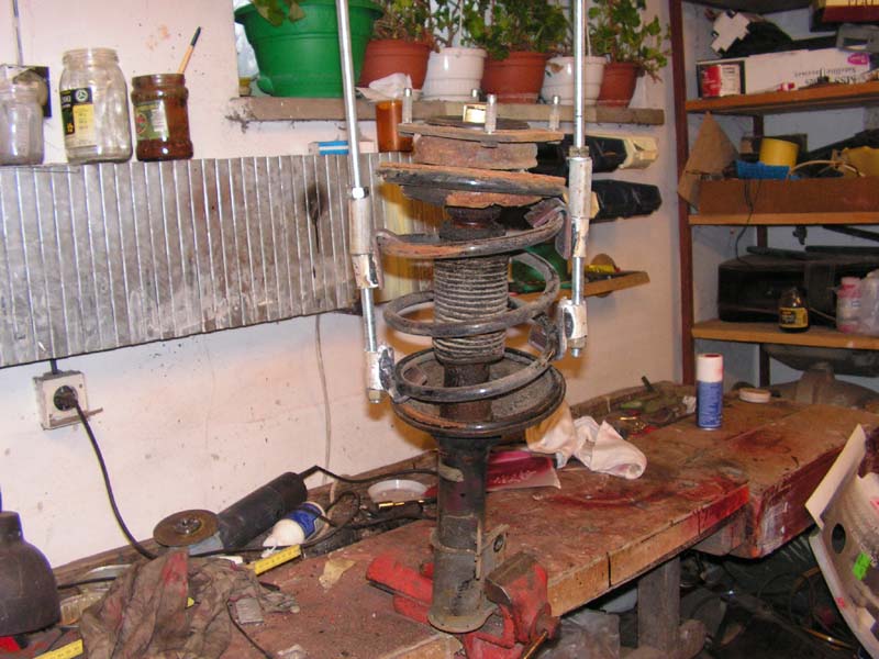

Wkręcamy kolumnę w imadło, ale za mocowanie, broń boże za obudowę amortyzatora. Ale wkręcamy też delikatnie, poprostu aby się nam nie wywrócił i aby było łatwiej robić

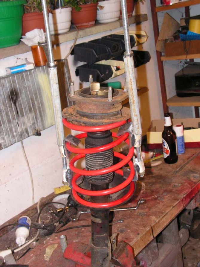

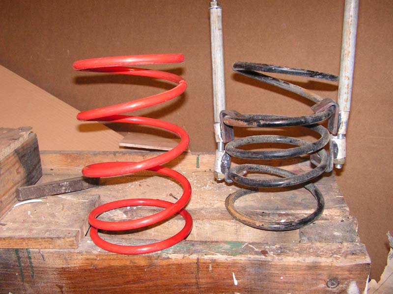

Zakładamy na sprężyny ściągacze – na przeciw siebie. Ja wykonałem je sam – kawałek gwintowanego pręta 12, 4 kawałki zagjętego płaskownika z przyspawanymi kawałkami rurki 1/2' i 4 nakrętki 12, ot i filozofia, która w sklepie potrafi kosztować od 40 zł w górę :). Skręcamy równomiernie ściski na sprężynie do tego stopnia, aż bez problemowo obróci nam się sprężyna w kolumnie.

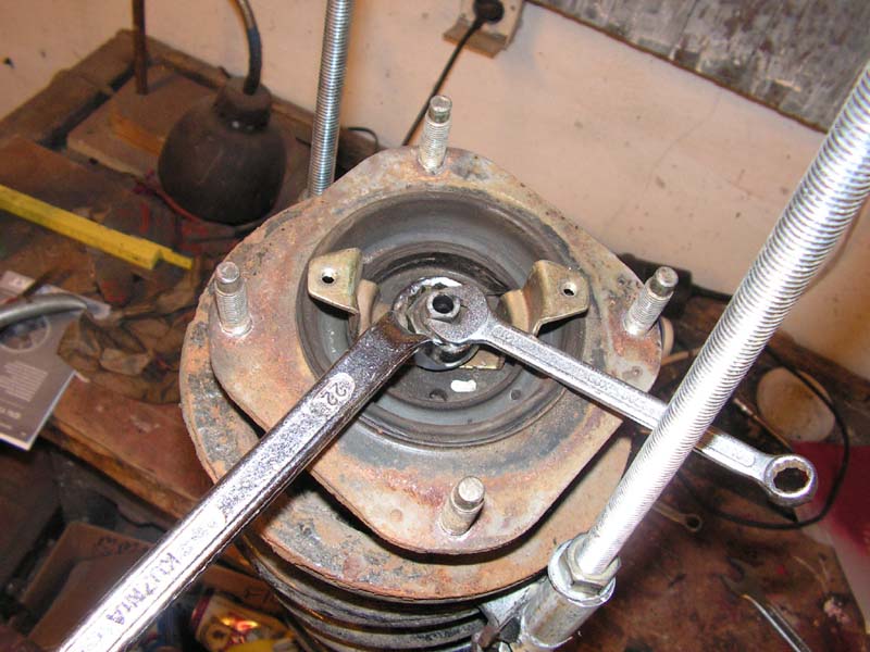

Jak już mamy tę czynność wykonaną, bieżemy się za odkręcenie amortyzatora od mocowania górnego. Klucz 21 taki zagjęty jak na zdjęciu, nie wiem jak się fachowo nazywa, a tłoczysko amortyzatora przytrzymujemy kluczem płaskim 10 aby się nie obracało.
Zdejmujemy mocowanie i odkładamy na bok, ale tak abyśmy pamiętali jak było założone, bo należy je zamontować tak jak było, to nam zaoszczędzi potem kłopotów z geometrią kół auta.

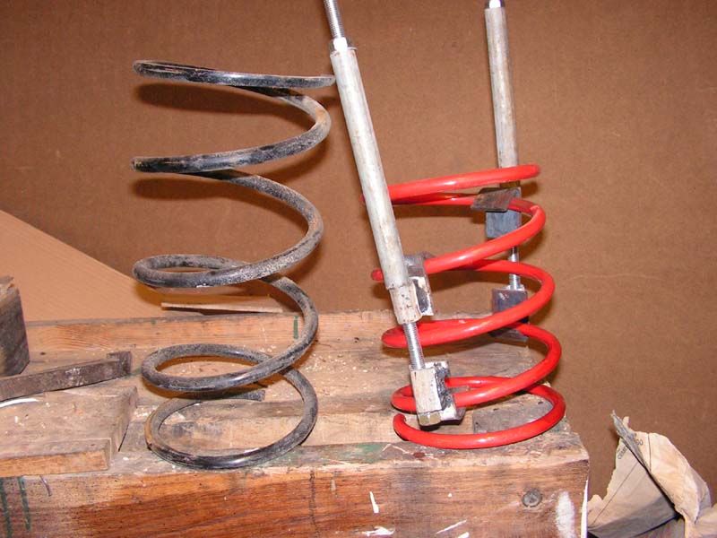

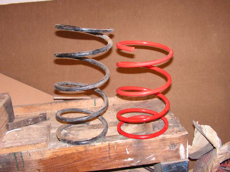

Rozkręcam ściski na sprężynie starej i zakładam na nową i ściskam ją tak samo jak poprzednio.
Patrzcie jaka różnica, a miało być tylko 3,5 cm niżej hehe
