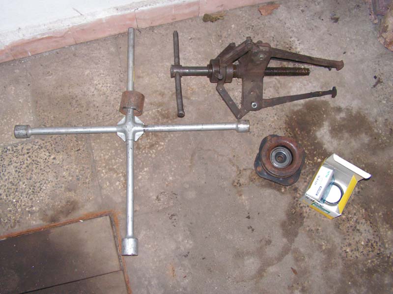

... oraz potrzebnych według mnie narzędzi, a więc klucz krzyżakowy z nasadką 32, ściągacz do końcówek drążków kierowniczych, oraz ściągacz do łożysk, zabieramy się do pracy.

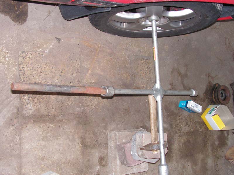

Potem musimy wybudować jakieś rusztowanko w celu oparcia drugiej strony klucza, bo zapewniam że od tak sobie tego nie da się odkręcić.
Ja to wykonałem z cegieł i młotka
ale polecam po prostu typową podstawkę pod auto, tzw. koziołek.
I tu napotkała mnie pierwsza niespodzianka. Nakrętka na kole okazała się być nakrętką nie 32 a 36 więc musiałem się udać do zaprzyjaźnionego warsztatu w mojej firmie, skąd zresztą wziąłem resztę narzędzi
W większości Mazd 626 GD będzie to zdecydowanie klucz 32, ale u mnie cóż hameryka rulezzzz
Mimo usilnych starań, nawet obunóż, moja waga ciała okazała się nieproporcjonalna do siły z jaką dokręcona była śruba w kole. Dopiero użycie dodatkowego pomocnika w postaci 0,5 metrowego stalowego drążka pomogło, ale również nie poddało się bez walki.

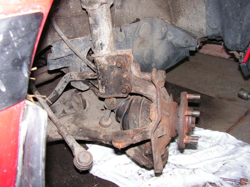

Po zdjęciu koła odkręcamy zacisk, i podwieszamy go drutem do sprężyny kolumny amorka, co by sie nie dyndał na przewodzie hamulcowym. Potem odkręcamy element mocujący zacisk do zwrotnicy.
Zaczynamy od odkręcenia i zdemontowanie końcówki kierowniczej od zwrotnicy. Nakrętka zabezpieczona jest wsuwką którą należy usunąć i dopiero odkręcić nakrętkę. Potem zakładamy ściągacz do końcówek. I tu drugi zonk mnie spotkał, bo ściągacz który miałem (samoróbka dorobiona do Żuka) okazał się być za duży. Echhhh
Pozostał sposób siłowy, którego tutaj opisywał nie będę, ze względu na jego nie fachowość wykonania, ale jeśli kogoś interesuje to zapraszam na e-maila
Następnie odkręcamy łącznik stabilizatora, ale zanim się zabierzemy za to, najlepiej sobie zapisać wysokość "wystawania" szpilki nad nakrętką łącznika bo zbyt słabe, lub zbyt mocne jego potem skręcenie może spowodować jego uszkodzenie. U mnie było to 1,5 cm.
Pozostaje jeszcze odkręcenie sworznia wahacza od zwrotnicy (jest u dołu, klucz nr 16 więc zaopatrzcie się w nietypowe rozmiary), i dwóch śrub na kolumnie amortyzatora.

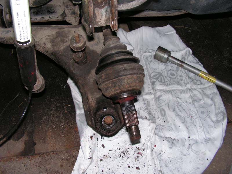

Teraz pozostaje tylko odkręcenie naszej opornej wcześniej nakrętki trzymającej całą zwrotnicę na przegubie. Zsuwamy zwrotnicę.
Przy okazji oglądamy sobie stan osłony przegubu, jeśli jest uszkodzona proponuje wymienić, bo dziura w manszecie może szybko zniszczyć przegub.

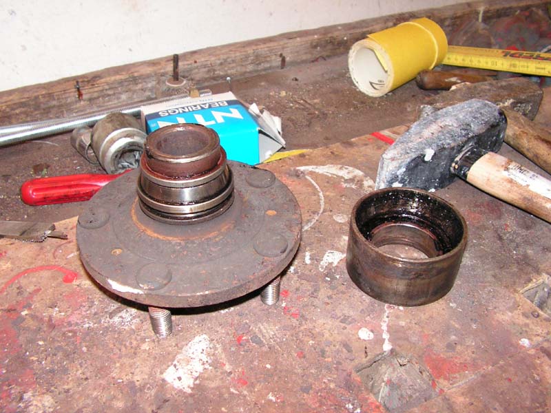

Teraz najgorsza część. Rozdzielenie piasty, która siedzi w łożysku od zwrotnicy, w której siedzi łożysko. Polecam dwa sposoby. Najlepszym jest prasa, jeśli ktoś ma dostęp (większość warsztatów posiada takie) to zabieramy zwrotnice i wędrujemy co by nam tam wykonano dalszą część pracy – wyprasowanie łożyska i wprasowanie nowego.
Ja miałem ściągacz do łożysk widoczny na drugim zdjęciu, ale tu trzeci zonk. Nie przydał się. był po prostu za duży i nie mogłem właściwie uchwycić nim piasty.
Ja to zrobiłem najprostszą metodą na świecie. Tuleja o średnicy wewnętrznej mniejszej minimalnie od wewnętrznej średnicy łożyska (w tym wypadku po prostu nasadka klucza 32) i półtora kilowy młotek. Oparcie piasty jedną stroną o warsztat, drugą stronę trzymałem w ręku, a drugą ręką młotkowanie. Sposób niekonwencjonalny ale nader skuteczny, tym bardziej że łożysko i tak do kosza, więc nie będzie strat.

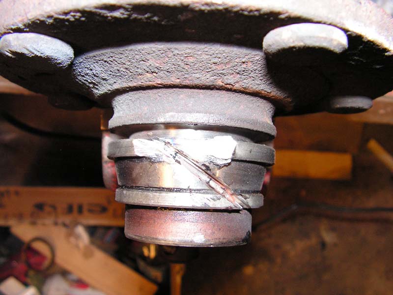

I tu pojawił się kłopot, bo część łożyska została na piaście. Chyba jedynym sposobem jego usunięcia jest jego rozpiłowanie po obu stronach i rozbicie przecinakiem. A więc szlifierka kątowa do rąk i dwa chirurgiczne cięcia, jeden strzał przecinakiem i młotkiem i z głowy.
Ale uwaga : cięcie należy wykonywać naprawdę ostrożnie i bez pośpiechu, tak aby nie uszkodzić korony piasty, bo będzie lipa, a więc nie tniemy do końca, tylko zostawiamy milimetr i rozbijamy przecinakiem.
Pierwszą rzeczą jaką musimy zrobić to odkręcenie łożyska na kole. Czynność tę wykonujemy bez podniesienia auta, ze względu na siłę jaką musimy przyłożyć do odkręcenia łożyska. Na nakrętce jest zabezpieczenie, które najpierw należy usunąć.
