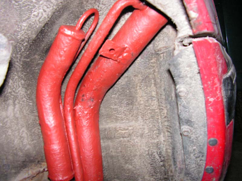

Wymontowałem też cały wlew, który był w opłakanym stanie. Najpierw demontaż osłony w nadkolu, potem odkręcenie 2 śrub przy wlewie i próba odkręcenia jeszcze jednej przy ramie auta, ale niestety ty zonk. Urwała się. Oczyściłem, tu i uwadze kolega z firmy podspawał dziurki, pomalowałem i na miejsce
No i na miejsce. Najpierw przykręcenie przy wlewie paliwa (niestety z pozostałych mocowań już nic nie zostało)
