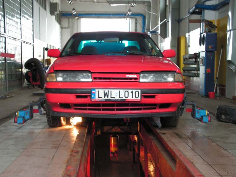

Oto mała fotorelacja z wyprawy na regulacje geometrii kół mojego wozu.
Problem ze ściąganiem zaczął się w momencie wcześniejszego demontażu kolumny macpersona, która niestety miała luzy na śrubach, co nie pozwoliło mi na jej właściwe zamontowanie na miejscu.
Efekt: ściąganie w prawo. Pojechałem więc na diagnostykę, aby usuną usterkę.
Najpierw sprawdzenie i korekta zbieżności.
Efekt: bez zmian dalej ściąga.
No to do dzieła: pozostaje tylko geometria.

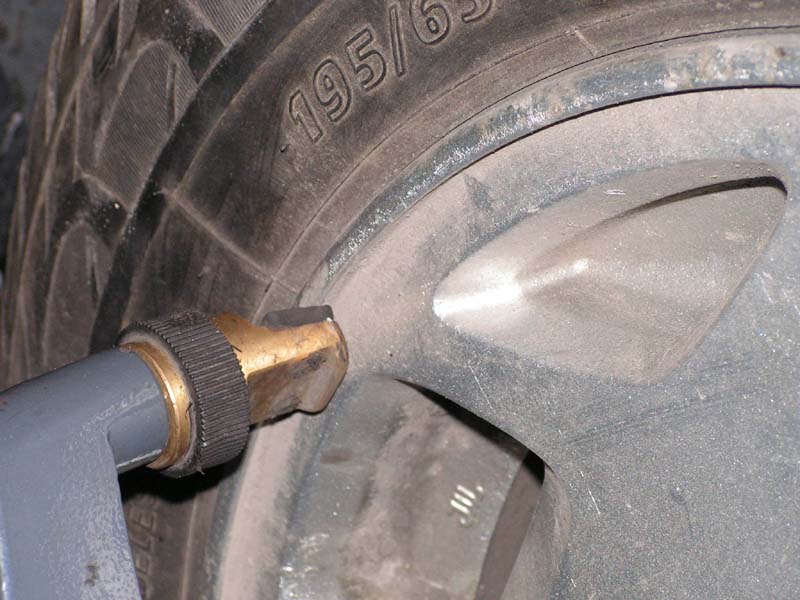

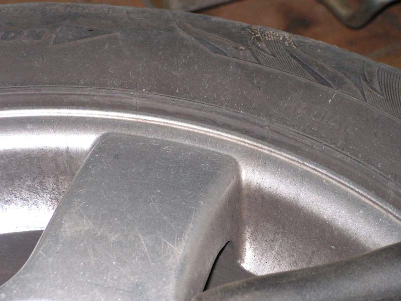

Pierwszy problem. Okazało się że moje felgi nie mają rantów i nie ma do czego zamocować urządzeń. Więc wiuga do garażu po oryginalne mazdowskie zimowe koła :D

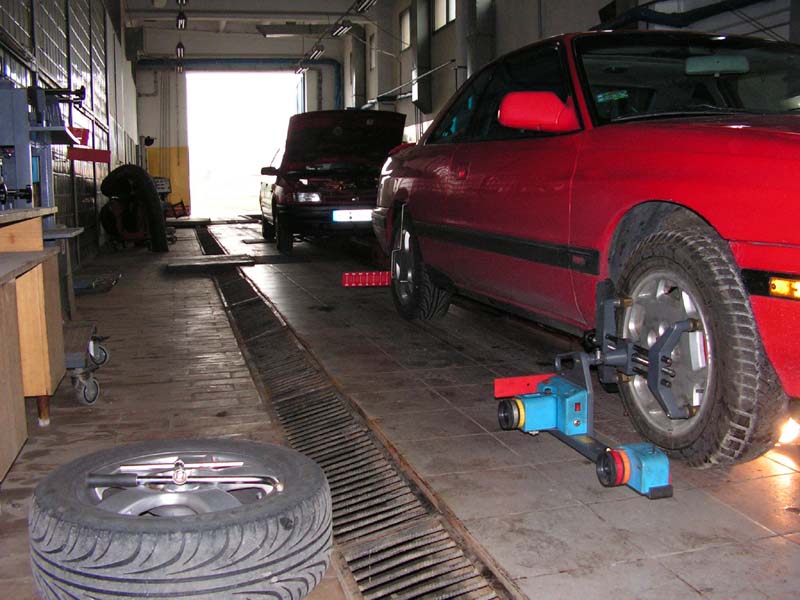

Szybka zmiana kół i już się udało

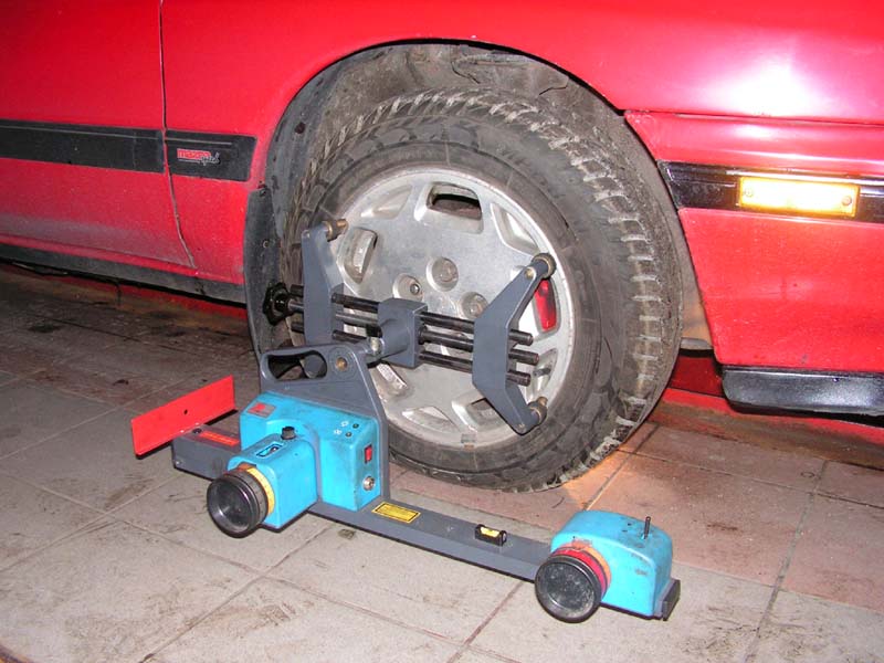

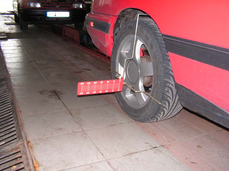

Dziwne laserowe urządzonko już zamontowane i pierwsza próba poluzowania śrub na kolumnie Macpersona w moim wypadku, bo tam tkwił problem
Po pierwszych pomiarach okazało sie że koło ma odchylenie aż o 2 stopnie od właściwego położenia !!!
Do kanału się nie fatygowałem, nie chciałem Panu mechanikowi przeszkadzać w kręceniu pod autem hihihih
Efekt końcowy zadowalający :) jeszcze tylko zamiana kół tył na przód, ze względu lekko na zjechany profil przedniego prawego koła.
