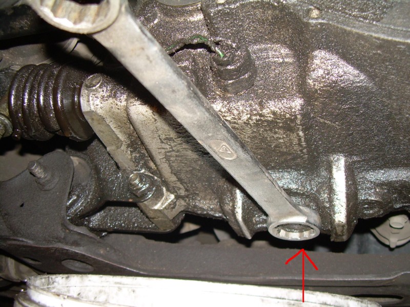

W pierwszym kroku szykujemy sobie wiaderko i odkręcamy kluczem 23 śrubę od
spuszczania oleju.

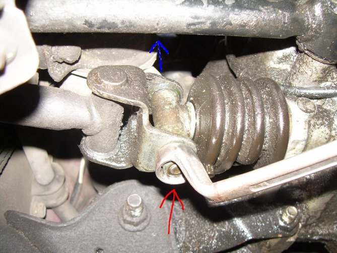

W międzyczasie jak olej sobie zlatuje zabieramy klucz 14 i odkręcamy wajchę od zmiany biegów. Śrubę bez problemu wyciągniemy w gore

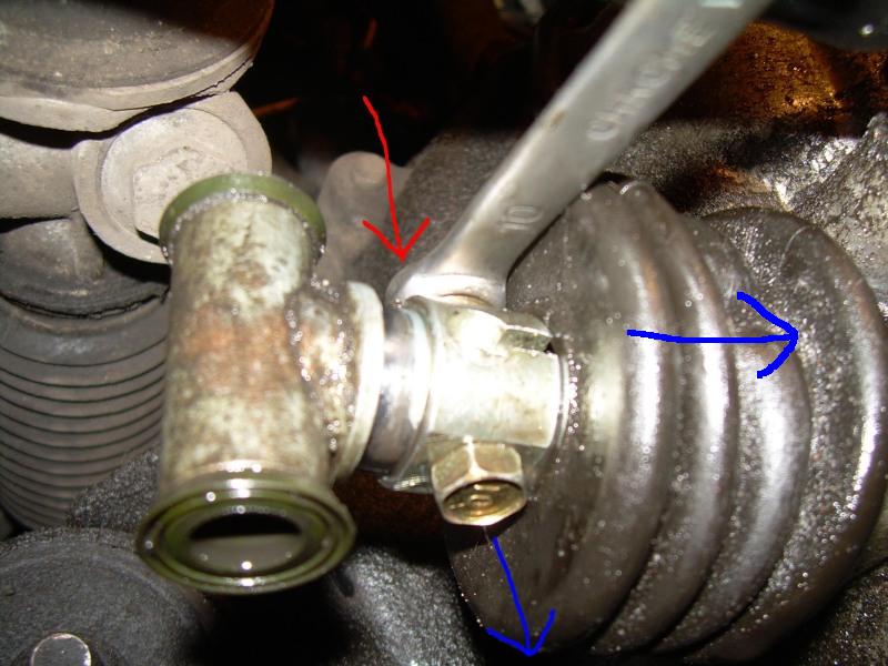

Potem w pierwszej kolejności ściągamy gumowa osłonkę ze śruby. Następnie bierzemy klucz 10 (koniecznie nasadowy albo oczkowy, bo łatwo ukręcić) odkręcamy nakrętkę, śrubę wyciągamy w dol. I jednocześnie jak wyciągniemy śrubę to zejdzie nam ten metalowy uchwyt i gumowa osłonka.

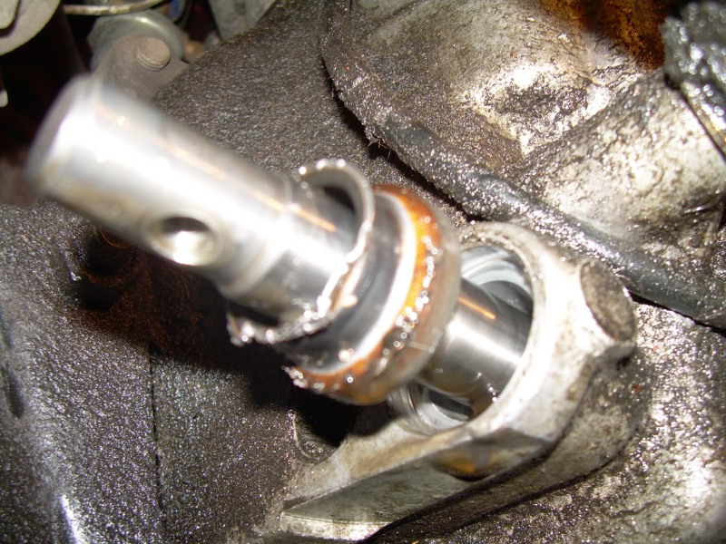

Każdy może mieć inny sposób na wyciągniecie tego uszczelniacza, ja wybrałem chyba ten najłatwiejszy. Biorę szwedki nastawne ustawiam odpowiednia wielkość łapie uszczelniacz i kręcę do góry i na dół :P oczywiście się on pokrzywi ale i tak jest do wywalenia u mnie bez problemu wyszedł ;)

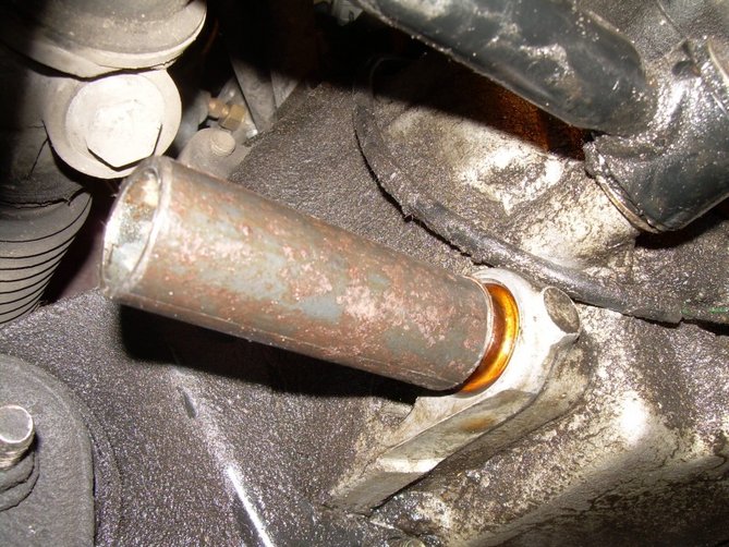

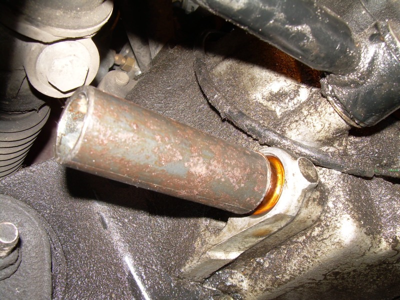

Bierzemy nowy uszczelniacz smarujemy go trochę olejem no i wkładamy w otwór po starym ;) Ja żeby go odpowiednio ulokować na miejscu wykorzystałem do tego celu tuleje tego samego rozmiaru co uszczelniacz i po prostu go tam wbiłem młotkiem :D Tez nie było większych oporów, tylko trzeba uważać żeby go prosto wbic :)

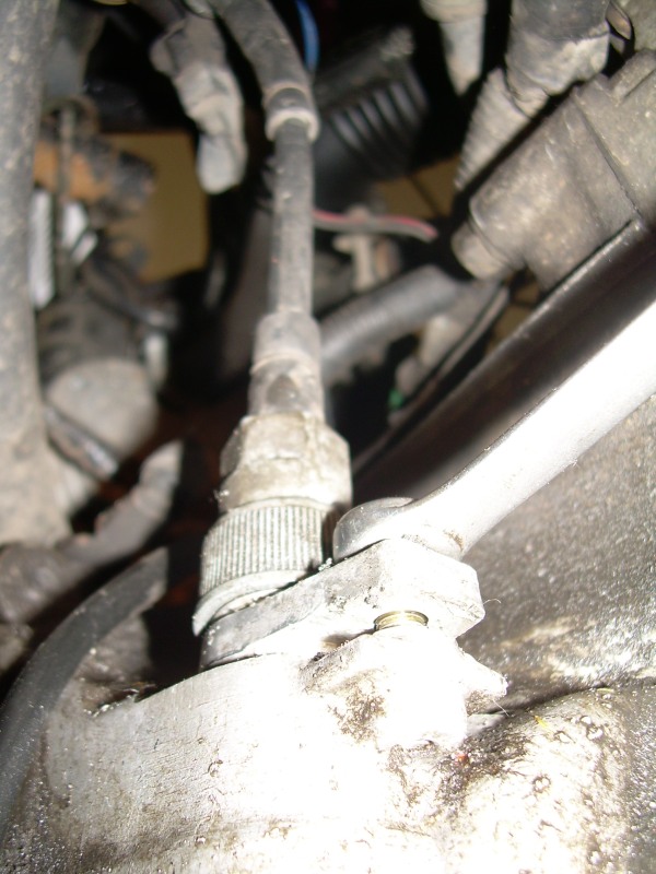

Tak wiec odkręcamy kluczem 10 śrubę mocującą ślimaka od linki, i wyciągamy całość. W powstały otwór ja włożyłem zwykły plastikowy lejek i przez niego wlewałem olej. Ewentualnie można jakiś grubszy wężyk wykorzystać i tak wlewać olej bo jest to trochę utrudnione z powodu braku miejsca :P
