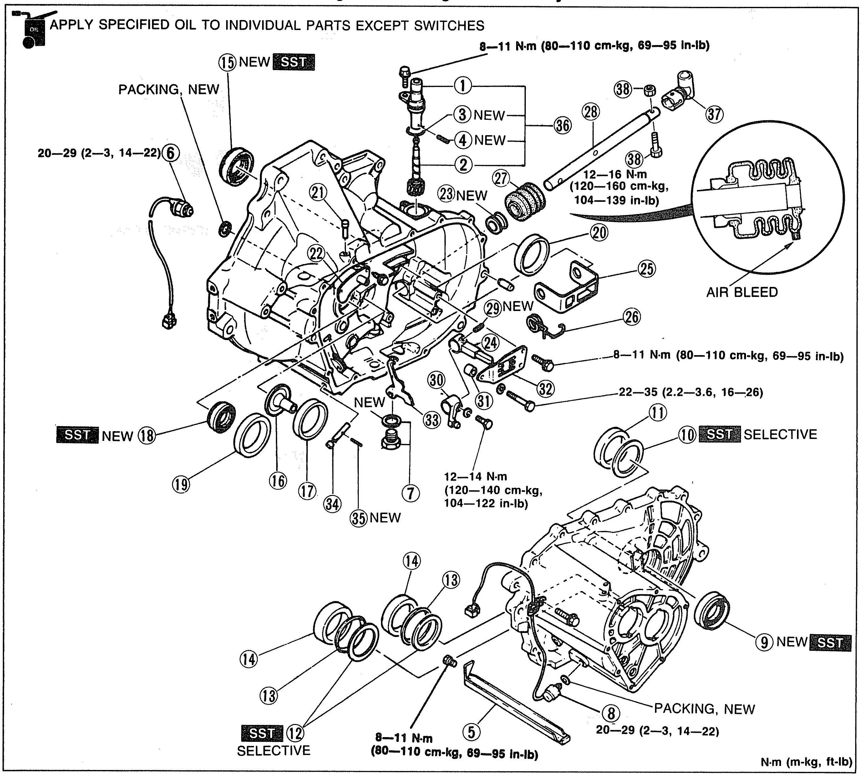

Postprzez Szyna » 27 maja 2010, 17:27
Witam, u mnie pojawił się problem z wyciekiem oleju. Cieknie mi tam gdzie ten cały wodzik od zmiany wchodzi do skrzyni biegów, tam jest taka gumowa osłonka i to z niej się sączy olej. Czy tam jest jakiś simering albo uszczelka która trzeba wymienić ?
Dzisiaj widziałem ze zostawia mi plamkę oleju na ulicy w tym miejscu :/
Pozdrawiam.
EDIT: FOTORELACJA

Postprzez Waluś » 29 maja 2010, 18:50
ta gumka to tylko osłonka kurzowa. Po jej zdjęciu pewnie jest tam jakiś semering lub najprędzej jakiś oring w gnieździe.
Ale polecam sprawdzenie czy przypadkiem olej nie leje się od góry przez napęd licznika, bo cieknąc właśnie w tym miejscu ścieka dokładnie na popychacze skrzyni. A wiem że stamtąd lubi się przelewać :)

Postprzez Szyna » 29 maja 2010, 21:20
Ciekawa koncepcja :) Sprawdzę to, ale ja myślę ze to jednak z tego oringu czy tam czegoś cieknie bo w tej osłonce gumowej jest taki jakby lejek i jak ścisnę ta gumę to widać jak ze środka wylatuje olej :/ Mam nadzieje ze do wymiany tego czegoś nie trzeba będzie rozbierać całej skrzyni :D Jutro jak będę mieć chwile czasu to sprawdzę wszystko :)
Dzięki za odpowiedz.
Pozdrawiam.

Postprzez Szyna » 10 cze 2010, 17:09
No i kurde mam problem :| Cieknie na pewno tam gdzie wchodzi ten wodzik do środka skrzyni, nie można go ani wykręcić ani wyciągnąć. Niby jakieś gniazdo tam jest ale nie wiem czy się je wybija czy co bo nic nie idzie z tym zrobić, wszystko się gnie :P Wie ktoś może jak to rozebrać i wymienić ten oring bo strasznie olej mi tamtędy cieknie :(

Postprzez Szyna » 10 cze 2010, 22:29
Bardzo dziękuje :D
Tylko teraz pytanie jak jest wsadzony ten element o nr 23 NEW. Czy on jest tam wbity (tak mi się wydaje) :P No i czy ewentualnie dostane coś takiego w sklepie nowego. Oringu w środku chyba nie ma bo to jest wszytko w jednej całości tak przynajmniej widać na rysunku obok. Jak by mi się udało go wyciągnąć to wykręcam nr 37 i powinno bez problemu zejść z nr 28, oczywiście wcześniej ściągam tez ta gumkę nr 27 ;)
Pozdrawiam.

Postprzez markmas » 10 cze 2010, 22:54
Zaraz. To gdzie Ty grzebiesz? Jesteś pewien, że to cieknie przez wybierak, a nie jak napisał Waluś przez linkę? Wytrzyj wszystko dokładnie z oleju i przegoń się trochę. Zobaczysz, że poleci przez linkę i dalej po wybieraku na ziemię :P Fizyki Pan nie oszukasz :)
oznaczenie "new" to nic innego jak wymiana na nowy, a 23 to nic innego jak zwykły oring.
Skoro rzuciłeś się od razu na wybierak, to zwróć uwagę na fakt, że trochę inaczej on jest przymocowany do skrzyni jak jedna mała śrubka :P
cały manual skrzyni – miłej zabawy życzę :)
http://delta.markmas.net/mazda/skrzynia.pdf
PS. schemat dotyczy trochę innej skrzyni (2.2). Przy ewentualnej dolewce zrób rekonesans :) Do 2.2 leje się dextrona II, a do Twojej nie wiem, chyba 75w90?

Postprzez Szyna » 11 cze 2010, 09:22
markmas napisał(a):Zaraz. To gdzie Ty grzebiesz? Jesteś pewien, że to cieknie przez wybierak, a nie jak napisał Waluś przez linkę? Wytrzyj wszystko dokładnie z oleju i przegoń się trochę. Zobaczysz, że poleci przez linkę i dalej po wybieraku na ziemię :P Fizyki Pan nie oszukasz :)
No właśnie w tym problem ze leci na pewno z tego wybieraka. Normalnie jak nacisnę ta osłonkę gumowa to tym odpowietrznikiem się olej sączy :P Poza tym jak zdjąłem ta gumę i poruszałem trochę tym wodzikiem to zaraz przy tym wybieraku pojawił się olej :(
markmas napisał(a):Skoro rzuciłeś się od razu na wybierak, to zwróć uwagę na fakt, że trochę inaczej on jest przymocowany do skrzyni jak jedna mała śrubka :P
No właśnie tego nie rozumiem :P O co chodzi z ta jedna mała śrubką <co?> żadnego gwintu tam nie widzę, ja jestem przekonany ze on jest tam wbity.
markmas napisał(a): a do Twojej nie wiem, chyba 75w90?
Tak zgadza się :)

Postprzez markmas » 11 cze 2010, 10:24
Szyna napisał(a):No właśnie tego nie rozumiem :P
Tak w ogóle to 23 powinien być z gumy. To podwójny oring jest. Przynajmniej u mnie :P Jesteś pewien ze to z metalu? Jak tak to może na nim powinien być oring który sobie poszedł papa? Cholera – ciężko cokolwiek teraz wywnioskować jak się tego nie widzi :/

Postprzez Szyna » 11 cze 2010, 10:39
markmas napisał(a):Tak w ogóle to 23 powinien być z gumy. To podwójny oring jest. Przynajmniej u mnie :P Jesteś pewien ze to z metalu?
Na pewno jest z metalu, tak jak na rysunku obok w tym kółeczko co jest ta gumowa osłona to ona właśnie nachodzi na to coś metalowego :P i cały ten metalowy wybierak wchodzi w skrzynie i nic więcej tam nie widać czy tam jest jakiś oring czy nie. Musiał bym to rozebrać i wtedy by było wszystko jasne :] Ale najpierw zadzwonię do sklepu i się dowiem czy maja coś takiego, żeby potem nie było kłopotu jak mi się to rozleci przy demontażu :D
markmas napisał(a):Cholera – ciężko cokolwiek teraz wywnioskować jak się tego nie widzi :/
Postaram się jakieś zdjęcia zrobić ;) Tylko nie wiem kiedy będę mieć dostęp do kanału :/

Postprzez markmas » 11 cze 2010, 11:02
Szyna napisał(a):Ale najpierw zadzwonię do sklepu i się dowiem czy maja coś takiego, żeby potem nie było kłopotu jak mi się to rozleci przy demontażu :D
I to jest chyba najlepsze wyjście. Możesz jeszcze napisać do PW do Walusia lub Plastra :) Oni zjedli zęby na 626 :P Ja jestem chyba za cienki w tym temacie i nie chce niepotrzebnie wprowadzać w błąd.
