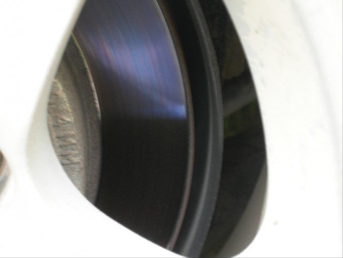

Poniższe zdjęcie przedstawia tarczę hamulcową z Pajero na Rajdzie Polski. Taki kolor miała tarcza przez 700km jazdy po Oesach, nie można było dotknąć się do felgi przy samej oponie. Jako że Pajero było z automatem to jazda wyglądała tak że gaz był w podłodze a prędkość regulowałem tylko hamulcem. Takiego katowania nie zaznają normalne samochody a tarcze na klockach Lucas nie skrzywiły się.
