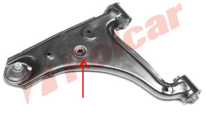

Witam. Mam problem, przy wymianie przegubu zewnętrznego podczas odkrecania stabilizatora od wahaczu od tego pręcika co trzyma stabilizaot, urwala mi sie sruba na gorze i teraz musze przykrecic stabilizator i jest problem- nie mam do czego. mam stare wahacze tylko jak to wymienic? Bo mi sie wydaje ze nie mozna. Prosze o pomoc!!!
Nie ma tego preta, bo sie urwal przy nakretce jak odkrecalem stabilizator. Mam ten precik w starych wahaczach...

Zle mnie zrozumieliscie Panowie, chodzi o ten dlugi precik z 10 cm co ma cienki z gumkami dwoma na nim, ruchomy. nie ten łącznik stabilizatora, ten akurat mam cały.

Postprzez Waluś » 12 sty 2008, 10:28
scigacz220 urwałeś poprostu łącznik stabilizatora. Kup nowy lub idź do sklepu i kup :
– Śruba o długości (zmierz swoją) średnicy fi 8 mm i twardości min. 8.8
– 4 gumki od łącznika stabilizatora od golfa 2 (maja taka sama średnicę, a są dostępne w każdym sklepie) koszt 1 zł sztuka
– 2 nakrętki fi 8 mm
Koszt całości około 7 zł
Nowy łącznik chyba z 50 zł :)
wybór należy do ciebie <lol>

Wykombinowane oczywiscie z precika sztukowanego...:–) Jak bedzie wiecej kasy to bedzie oryginal narazie jest tak i tez to pracuje. Temat do skasowania Panowie!
