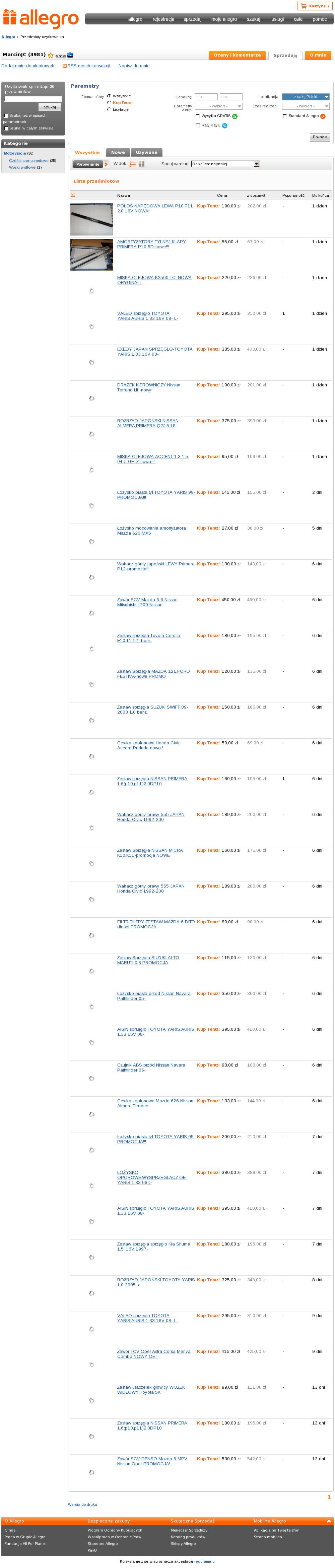

Postprzez Adam626GD » 27 paź 2006, 19:29
Oki, kupiłem klocki u tego sprzedawcy
http://allegro.pl/show_user_auctions.php?uid=149301
mimo ze nie miał wystawionych to jednak ma duzo czesci – to jest sklep. Za kaszajame zaplacilem 80PLN+7 wysylka i jest spoko. Wysyłka w moment
