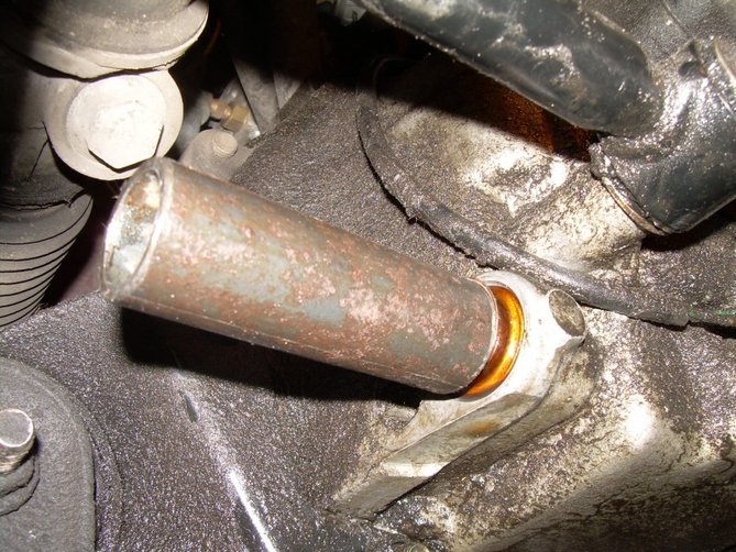

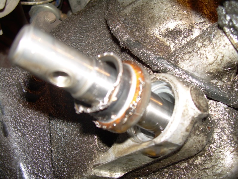

No to w końcu znalazłem jeden dzień wolny i zabrałem się za ten nieszczęsny uszczelniacz wybieraka skrzyni biegów
I postanowiłem zrobić fotorelacje, może się komuś przyda
A wiec na początek będzie na potrzebne wiaderko bądź jakiś pojemnik do spuszczenia oleju ze skrzyni biegów, klucz oczkowy bądź nasadowy 10, 14, 23, szwedki nastawne albo jakieś większe kombinerki, młotek, metalowa tuleja, lejek,
Oczywiście nie zrobimy niczego bez kanału

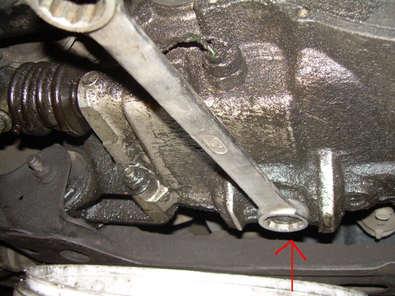

1. W pierwszym kroku szykujemy sobie wiaderko i odkręcamy kluczem 23 śrubę od
spuszczania oleju.

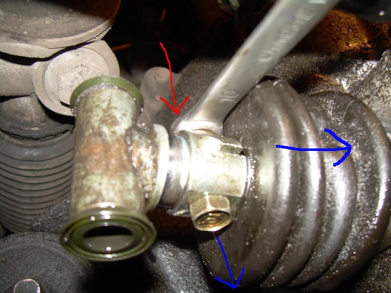

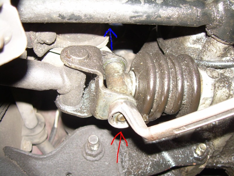

2. W międzyczasie jak olej sobie zlatuje zabieramy klucz 14 i odkręcamy wajchę od zmiany biegów. Śrubę bez problemu wyciągniemy w gore

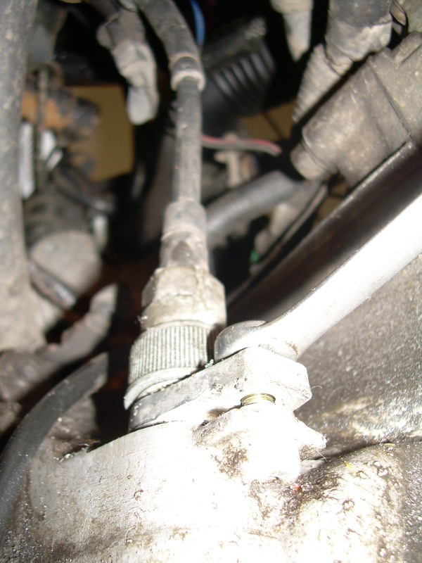

3. Potem w pierwszej kolejności ściągamy gumowa osłonkę ze śruby. Następnie bierzemy klucz 10 (koniecznie nasadowy albo oczkowy, bo łatwo ukręcić) odkręcamy nakrętkę, śrubę wyciągamy w dol. I jednocześnie jak wyciągniemy śrubę to zejdzie nam ten metalowy uchwyt i gumowa osłonka.
4. Każdy może mieć inny sposób na wyciągniecie tego uszczelniacza, ja wybrałem chyba ten najłatwiejszy. Biorę szwedki nastawne ustawiam odpowiednia wielkość łapie uszczelniacz i kręcę do góry i na dół
oczywiście się on pokrzywi ale i tak jest do wywalenia u mnie bez problemu wyszedł
5. Bierzemy nowy uszczelniacz smarujemy go trochę olejem no i wkładamy w otwór po starym
Ja żeby go odpowiednio ulokować na miejscu wykorzystałem do tego celu tuleje tego samego rozmiaru co uszczelniacz i po prostu go tam wbiłem młotkiem
Tez nie było większych oporów, tylko trzeba uważać żeby go prosto wbic
6. Wszystko składamy w odwrotnej kolejności. Nie zapomnijcie zakręcić korka od skrzyni zanim będziecie wlewać olej
Mam jeszcze zdjęcie gdzie wlewać olej ja wykorzystałem trochę starego i dokupiłem jeszcze litr nowego 75W90, według instrukcji wchodzi 3,5 L oleju.
Tak wiec odkręcamy kluczem 10 śrubę mocującą ślimaka od linki, i wyciągamy całość. W powstały otwór ja włożyłem zwykły plastikowy lejek i przez niego wlewałem olej. Ewentualnie można jakiś grubszy wężyk wykorzystać i tak wlewać olej bo jest to trochę utrudnione z powodu braku miejsca
Pozdrawiam i milej zabawy życzę

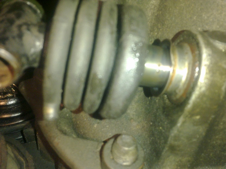

Panowie mam podobny problem ze swoją skrzynią.Podcieka z uszczelniacza wybieraka.Co prawda mój samochód do Ford Probe ale jak wiadomo skrzynia,silnik jak i inne podzespoły to mazda.Tak więc według fotorelacji użytkownika Szyna aby wyciągnąć uszczelniacz należy odkręcić obejmę ze śrubą 10tką u mnie niestety pod tą gumką nie ma tej śruby z obejmą,cała ta końcówka jest jakoś inaczej przykręcona i teraz pytanie jak?Nie wyciągam póki co tego uszczelniacza bo to nie ma sensu(i tak ostatecznie go nie ściągnę)Czy ktoś może ma jakiś pomysł?Poniżej wrzucam 2zdjęcia.Pozdrawiam.
Piotrek_88
Hymmm nie wiem czy dobrze rozumuje i widzę, ale może pójdzie wykręcić tą cała czarna cześć zaznaczona na czerwono z tego drążka co wchodzi do skrzyni. Powinno się rozkręcić na tym niebieskim. Ale pewności nie mam. Trzeba z tym delikatnie.
