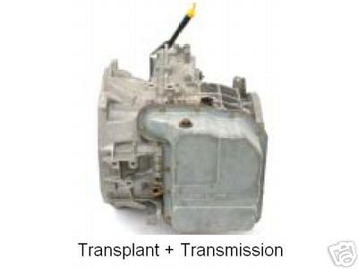

fajna fotka :D...
...tylko, ze to nie jest ABS GF4AL (4EAT) – chyba, ze w madzi inne montowali, ale ja sie z taka 4EAT nie spotkalem, a mialem i mam ich kilka – nawet dzis przyjechala nowa <jupi>

Globy po prostu dał zdjęcie nalepszej i najbardziej nieawaryjnej skrzyni biegów montowanej w mazdzie :D

Hehe, ja tez nie mam pewnosci, ze to ta skrzynia, ale przynajmniej macie portret oprawcy ;) Bo ja np. nie wiedzialem, jak w ogole wyglada takie urzadzenie. Jak tak czytam o tych skrzyniach, to i u siebie zaczynam doszukiwac sie jakichs dziwnych objawow... ;P

Greyg napisał(a):fajna fotka :D...
Faktycznie, Globy dal zdjecie najlepszej skrzyni, jaka kiedykolwiek powstala. Jesli mnie oczy nie myla, to wlasnie moja CD4E (LA4A-EL) :D
