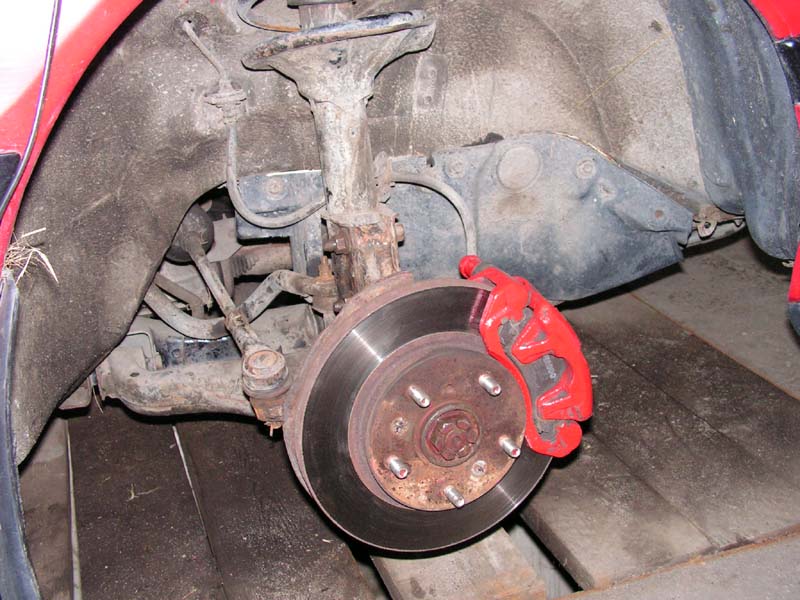

na tym zdjęciu
widać wyraźnie, że w tarczy wkręcone są 2 śruby fi 8 mm (zwykle bywa 3, ale u mnie było 2 bo jednej brakowało) stożkowe na śrubokręt krzyżakowy
Bez odkręcenia owych śrub nie ma mowy o zdjęciu tarczy z piasty
A pic w relacji polegał na tym że nie mogłem ich odkręcić. Więc na warsztacie wziąłem śrubokręt i waliłem weń i w śrubę młotkiem i wtedy dopiero udało mi się je odkręcić. Na samochodzie można zrobić tak samo, ale na warsztacie było wygodniej i poręczniej
Podkreślam że chcecie czy nie chcecie musicie je odkręcić, dopiero potem delikatnie młotuniem zbijamy tarcze z piasty. Polecam przedtem ją obstukać młotkiem dookoła po tej zardzewiałej części co siedzi na piaście.
Można je w razie niemożności wykręcenia nawet spokojnie rozwiercić. Te śruby nie muszę być wkręcone ponownie
powinny ale nie muszą. W razie niemania tych srub tarczę dociska potem do piasty koło, więc ich uszkodzenie nie przeszkadza, ale niestety wykręcić trzeba...

w relacji chodziło o to że nie mogłem odkręcić tarczy na samochodzie. Dopiero przy użyciu "specjalistycznych" narzędzi czyli 1,5 kg młotek i porządny stalowy śrubokręt do bicia weń młotkiem udało mi się to na warsztacie.
ale po kolei
na tym zdjęciu
powinny ale nie muszą. W razie niemania tych srub tarczę dociska potem do piasty koło, więc ich uszkodzenie nie przeszkadza, ale niestety wykręcić trzeba...![krzywy :]](./images/smilies/krzywy.gif)
