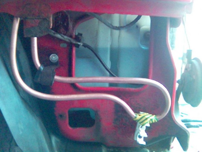

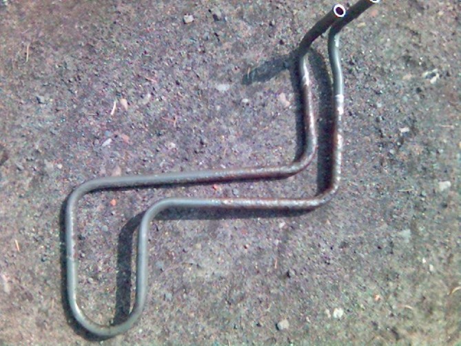

Postprzez Wodzu » 5 lis 2007, 16:07
Tak wygląda owa chodniczka
A ja ją wymieniłem na taką :]
Kupiłem metr rurki miedzianej o podobnej średnicy
