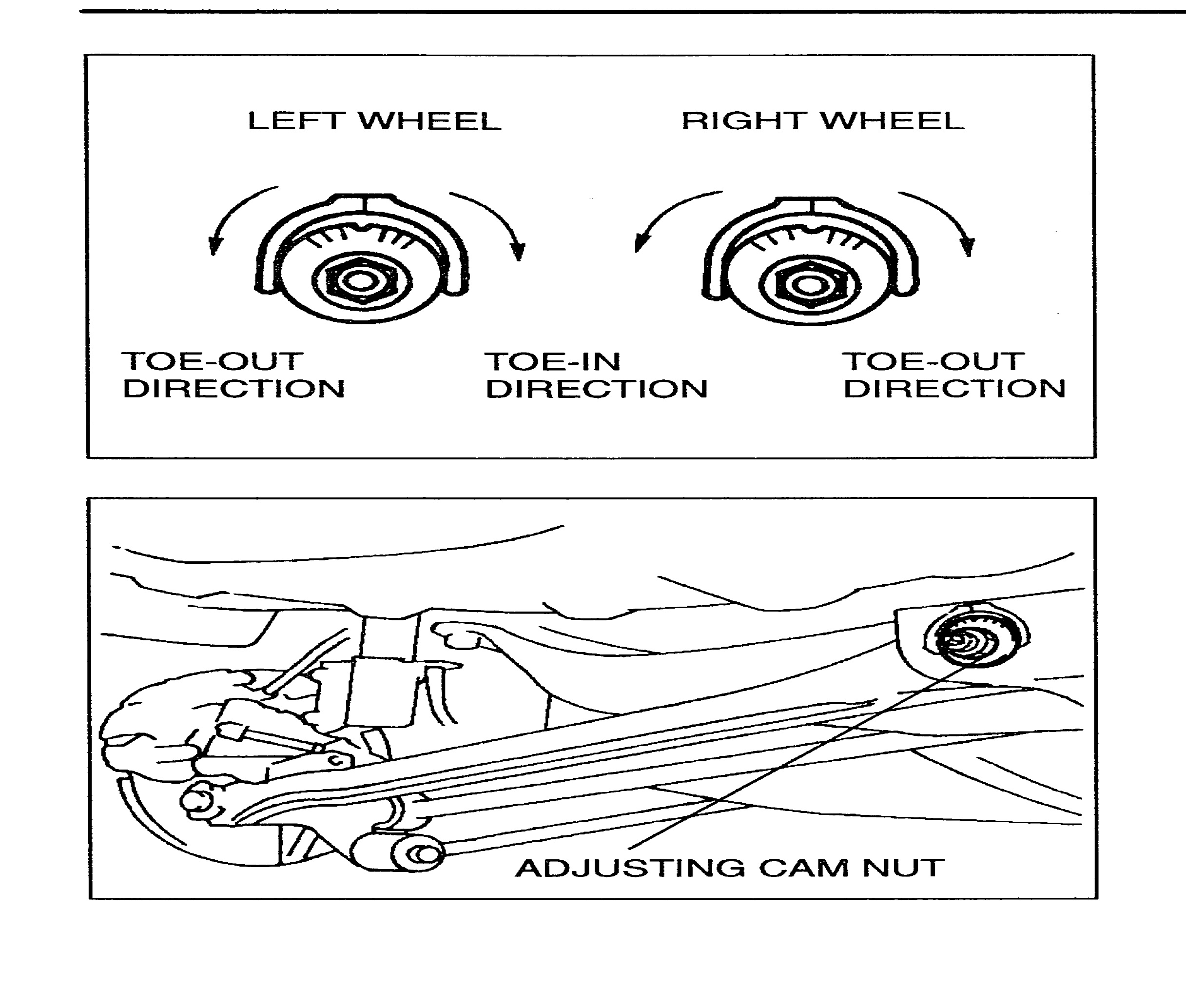

Postprzez Koniol & Pati » 7 maja 2014, 22:21
Witam wszystkich. Byłem dzisiaj na geometrii i wyregulowali mi tylko przód ponieważ nie mogli odkręcić kontr śrub od regulacji tylnych wahaczy (zapieczone). Czy po odkręceniu ich resztę też trzeba będzie ruszyć (śruby regulacyjne), na co jeszcze zwrócić uwagę żeby chłopaki nie meli problemów z regulacją. Pozdrawiam

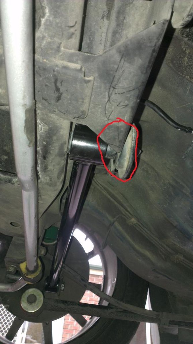

Postprzez Koniol & Pati » 17 lip 2015, 20:36
Witam wszystkich. Po wymianie wszystkich tylnych wahaczy w moim autku mam problem z ustawieniem zbieżności ( dokładnie z tylnym lewym kołem). Otóż przy pomiarach wyszło iż zbieżność przy tym kole wynosi 1*16 ,a powinno być 0*05. Skali zabrakło w tym oku od regulacji (dodam że jest to wahacz Oyodo). I teraz mam pytanie, czy można coś źle poskładać przy tym ustrojstwie od regulacji (ustawiłem oka z górną kreską)? Czy wahacze poprzeczne tylne przednie powinny być zamontowana tak jak na zdjęciu (nadlewką w stronę dużej podkładki?
Ostatnio edytowano 17 lip 2015, 22:26 przez Koniol & Pati, łącznie edytowano 1 raz
Od: 12 mar 2008, 20:34
Posty: 73
Auto: mazda 626 2.0 16v GE
Postprzez Siw-y » 17 lip 2015, 21:44
Na 99% któryś poprzeczny wahacz sprzedali Ci od xedosa.
Wzdłużne pasują od Xedosa, 626 i MX-6, poprzeczne tylko od 626 i MX-6
