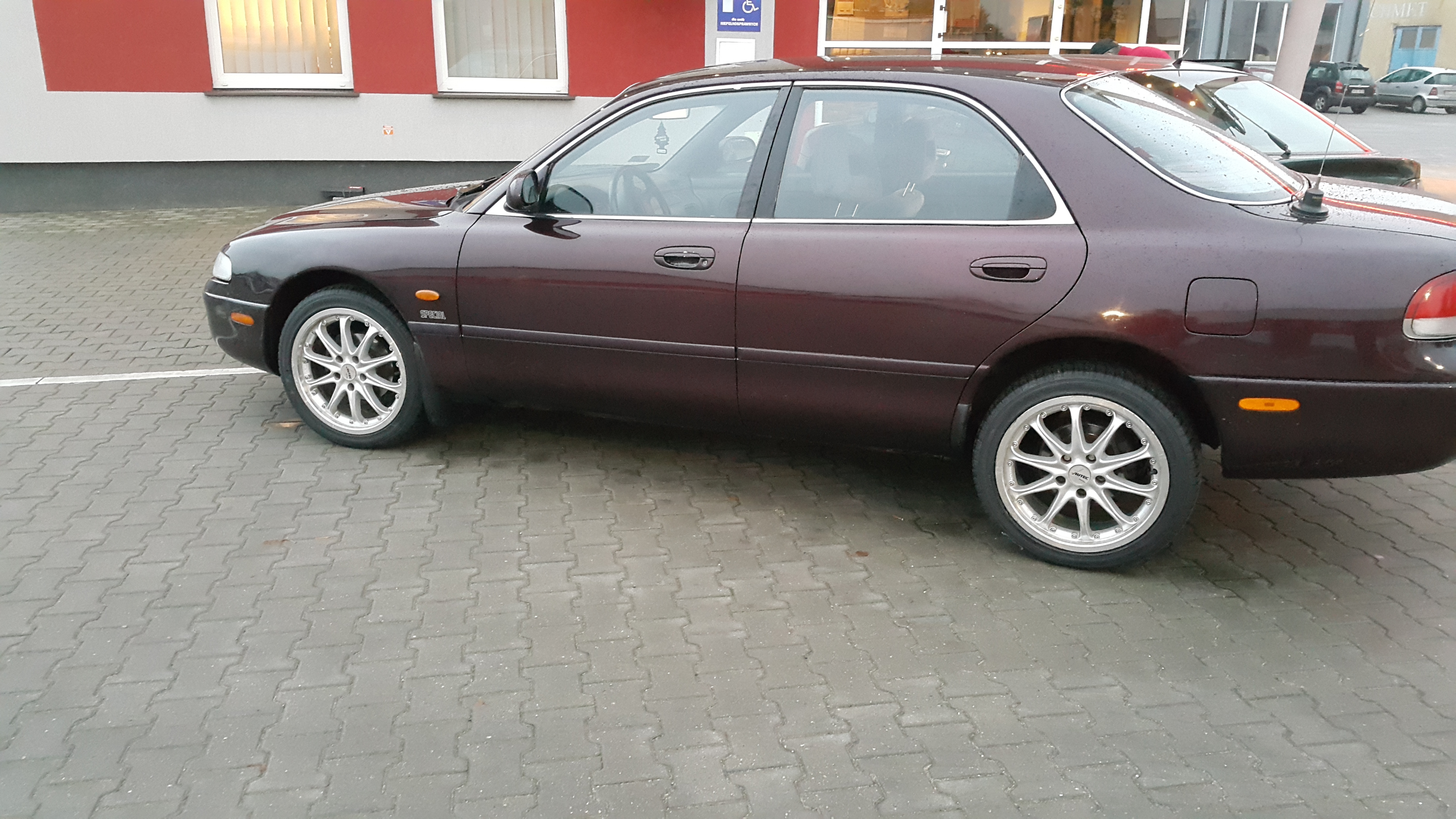

Witam.Chciałbym uzyskać konkretną informacje na temat zawieszenia do mojej madzi 626 ge 2.0i 96r.Sprawa wygląda tak, zalozylem ladniejsza felge R17 przesiadając się z 15 i problem polega na tym ze auto wygląda jak koza z prześwitem terenówki.Prowadzi się już o wiele lepiej jednak przez tak wysoki środek ciężkości auto wynosi w szybszych zakrętach.Na zdjęciu przód jest trochę niżej i widocznie ze wstydu madzia sama się zglebowała, a dokładniej pękły 2 sprężyny z przodu.I teraz dylemat jest następujący,zalozyc same nowe sprezyny sportowe ktore obniza auto o 40mm,ale zostaną wysłuzone amortyzatory które w połączeniu z nowa niższą sprężyna mogą przynieść nieciekawy efekt.2 opcja zalozyc komplet nowych fabrycznych amorów+sprezyny obnizające,teoretycznie można ale amortyzator pewnie skróci swój żywot.No i opcja nr 3 kompletne zawieszenie sportowe,niestety na allegro jest tylko jeden zestaw firmy TA-Technix na której temat opinie są podzielone.Czytałem dużo tematów na forum ale nie znalazłem konkretów.W takim razie co polecacie,zestaw oryginal amory i sportowa sprezyna czy może cały zestaw TA-Technix,lub może znacie inne zestawy sportowe warte uwagi w rozsądnych pieniądzach?
Moja magdalena

Zakładaj nowe amory wraz ze sprężynami obniżającymi.
Sam tak zrobiłem i polecam :) pierw założyłem sprężyny na stare amory i bez szału, wyleciały nowe Kayaby i jest bajka.
Gdybyś szukał to mam na sprzedaż ponad roczne amory Kayaby z osłonami i odbojami poduszkami Kayaby i sprężynami vogtland – 35mm na sprzedaż oraz czarna grzana skórę :)
