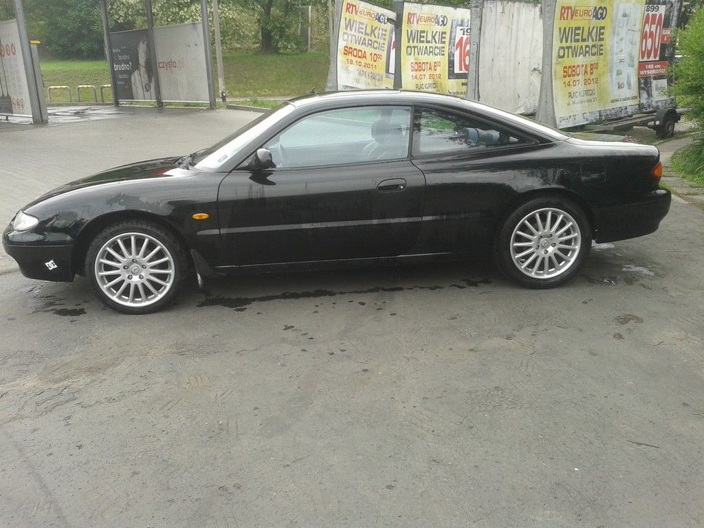

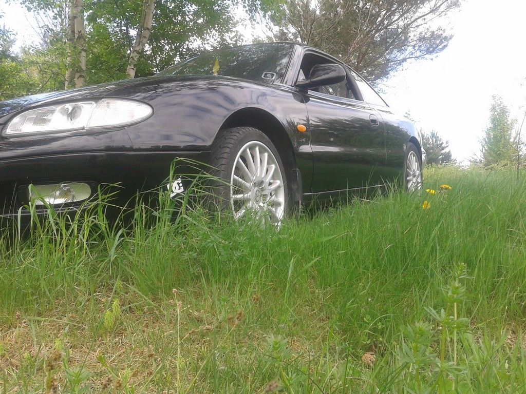

Postprzez MX6-CZARNY » 25 maja 2013, 08:38
teraz mam tylko coś takiego, zrobie kolejne na równej powierzchni bez trawy i wrzuce za jakiś czas
Dopisano So, 25 maja 2013, 15:57:
i już jest więcej:
przód 215/40/17 tył 215/50/17
Buuu... Mazdy już nie ma...
Od: 1 maja 2013, 20:44
Posty: 216 (0/5)
Auto: Cupra 1M

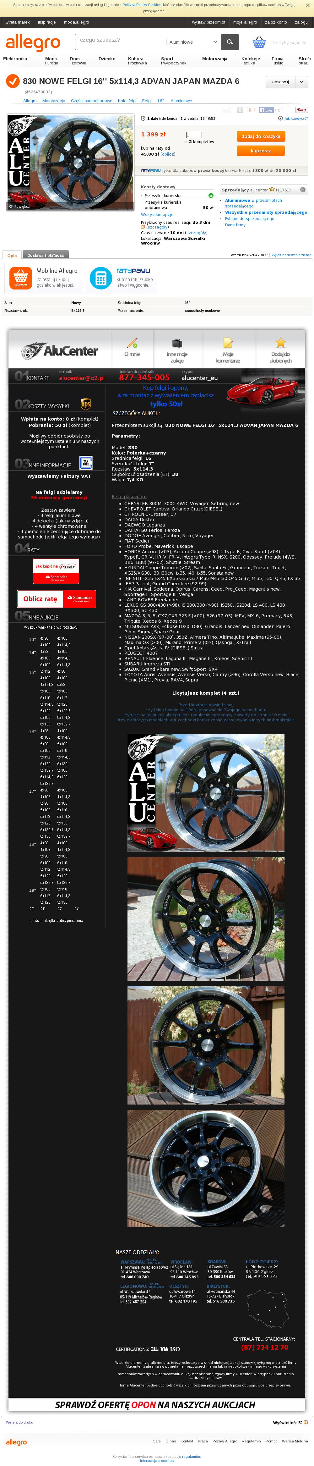

Postprzez ADG » 31 sie 2014, 12:14
Witam Wszystkich jestem nowy w temacie mazdy ..Mazdzinke mx6 chce wyposarzyc w takie felgi http://allegro.pl/830-nowe-felgi-16-5x1 ... 79833.html i teraz pytanie jakie opony do tego byscie polecili??
ADG
