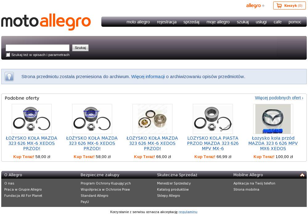

Postprzez kamilos ms » 11 cze 2011, 12:51
bicia mam przy malej predkosci na drugim biegu lub przy zwalnianiu a najwieksze przy skrecaniu w lewo przy duzych predkosciach tego nie ma
Cy to łozysko bedzie dobre>?
http://moto.allegro.pl/lozysko-kola-maz ... 80405.html

Postprzez roccomistrz » 12 cze 2011, 14:33
Chińszczyzna. Jakby było to łożysko znanej europejskiej firmy to podałby jakiej. Ale za taką cenę nie liczyłbym na żadne cudo.
Dlaczego cały czas upierasz się przy łożysku? Możliwości bicia jest naprawdę wiele.

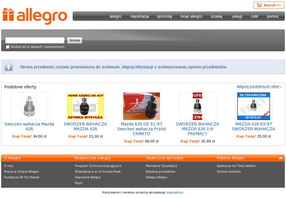

Postprzez kamilos ms » 15 cze 2011, 18:00
byłem u znajomego mechanika stwierdził ze winowajcą jest sworzeń guma wyrobiona.Więc pytam jaki sworzeń porządnej firmy zakupić
Czy ten będzie odpowiedni??
http://allegro.pl/sworzen-wahacza-mazda ... 03899.html

Postprzez Siw-y » 15 cze 2011, 19:30
Może być Yamato, może być 555.

Postprzez kamilos ms » 15 cze 2011, 19:59
Biorę ten Yamato dzięki

Postprzez roccomistrz » 16 cze 2011, 19:39
weź 555, Yamato są ostatnio niepewne.
