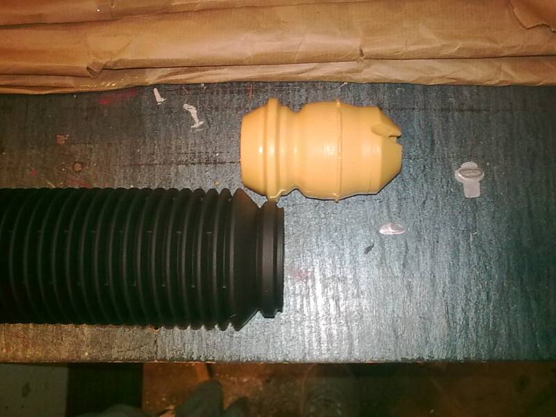

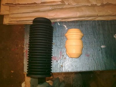

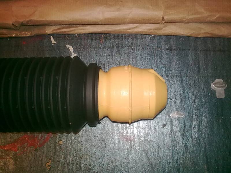

Postprzez Siw-y » 7 lip 2010, 22:32
Ja się obawiam innej przyczyny, która spowoduje dosyć mocne uniesienie tyłu, i nie jest to skok amora a długość odboii, bo te co kupiłem są dłuższe niż te co miałem w swoich amorach i w używkach jakie kupiłem aby doraźnie podnieść auto.
Wyglądają podobnie do Twoich Damian http://images45.fotosik.pl/298/3ad5f446a1b133c7.jpg ale moje wydają się dłuższe.
Zmierzyłbyś swoje oraz pokazał jak je się montuje do osłon i którą stroną nadziewa na amor, bo mi pasuje na przynajmniej 4 różne sposoby i każdy wydaje się prawidłowy <lol>

Postprzez DamianMX6 » 7 lip 2010, 23:34
U mnie z tyłu jest tak Obrazek
przodu fotki nie mam. Te tylne też mam sporo dłuższe niż przednie, takie mi dobrał Smirnof.W pełni polegam na jego opinii, zna się na częściach jak nikt inny <spoko> .
Te co widać na mojej garażowej fotce to przednie. http://images45.fotosik.pl/298/3ad5f446a1b133c7.jpg

Postprzez Siw-y » 7 lip 2010, 23:39
Czyli chyba wiem jak, dam jeszcze fotkę jutro, jak zdążę przed wyjazdem, celem upewnienia się ;)

Postprzez DamianMX6 » 7 lip 2010, 23:40
Siw-y napisał(a):Czyli chyba wiem jak, dam jeszcze fotkę jutro, jak zdążę przed wyjazdem, celem upewnienia się ;)
daj fotki kompletu odbój + osłona to ci napiszę jak jest u mnie która strona do której. Są już w aucie więc innego sposobu nie mam. ;)

Postprzez Siw-y » 8 lip 2010, 15:58
Fotki moich odboji poniżej, wg mnie tak najbardziej pasuje ale sam nie wiem ;)
