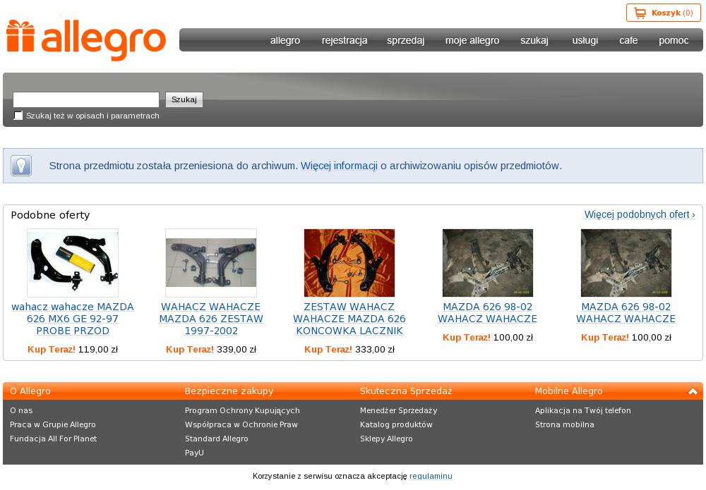

majk79: dokładnie tak samo MIAŁEM na początku, od 110-140 km/h była tragedia, i przy hamowaniu biło niesamowicie. A teraz nawet przy małych prędkościach czuć jak lata kierownica. Nawet widać gołym okiem. Obecnie nie mam tyle pieniążków na kupno zestawów wahaczy (bo jeszcze opony, może jakieś felgi, o i wydech słychać już). Jeśli jednak się znajdą, polecacie coś takiego http://allegro.pl/wahacz-wahacze-mazda-626-mx6-ge-ford-probe-przod-i1475915334.html Czy raczej odpada ?
