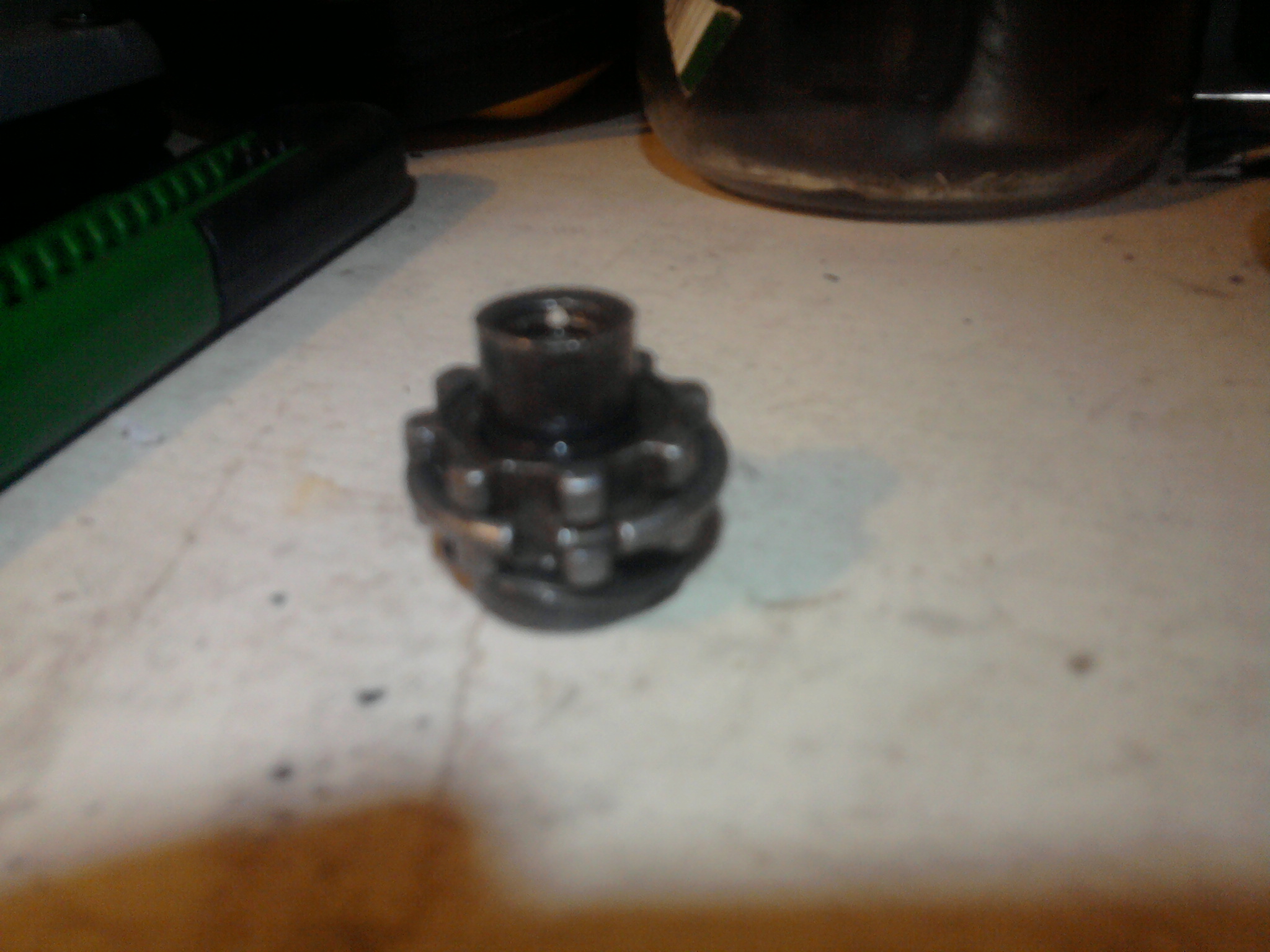

wczoraj zamowilem tloczek i dzisiaj przyszedl ale bez tego calego srodka i jak sie go przeklada? robiliscie moze cos takiego? pozdrawian

Mi dzisiaj ten srodek wypadl hahaha jak chesz moge ci go podeslac w sumie mowilem ze mam idealny tloczek 0 korozji jak nowy to nie ;p jak sie przeklada hmm tam jest dosc spory drut zawiniety jak sprezynka rozporowa musisz go z obu stron scisnac jak pierscienie seigera cos w ten styl
tylko pomiedzy tymi szparkami musisz sie dostac :) wtedy wyjdzie .

todi napisał(a):wczoraj zamowilem tloczek i dzisiaj przyszedl ale bez tego calego srodka i jak sie go przeklada? robiliscie moze cos takiego? pozdrawian
Moge ci zdjecia podeslac jutro rano :) zdemontowanego i opisze co i jak :)

dzisiaj bede jeszcze probowal to przelozyc ten srodek moze mi sie uda, jak tak to napisze ale mozesz mi podeslac fotki co i jak bym byl bardzo wdzieczny, zawsze sie przyda. wielkiee dzieki ;)
Dopisano 7 mar 2013, 23:18:

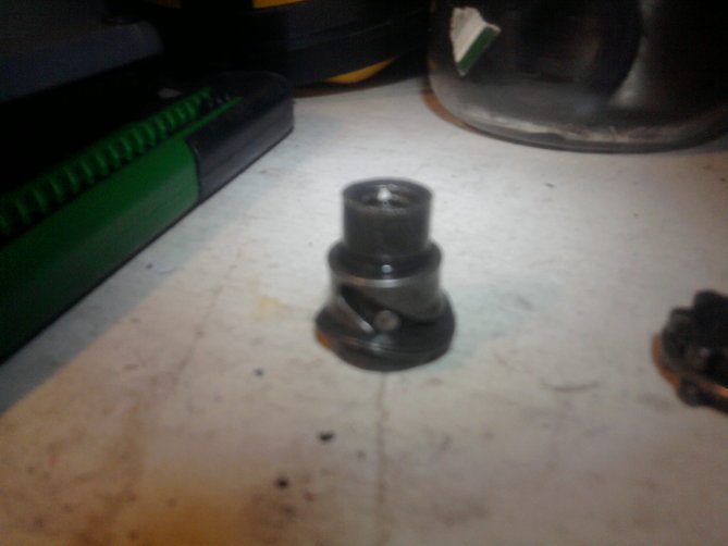

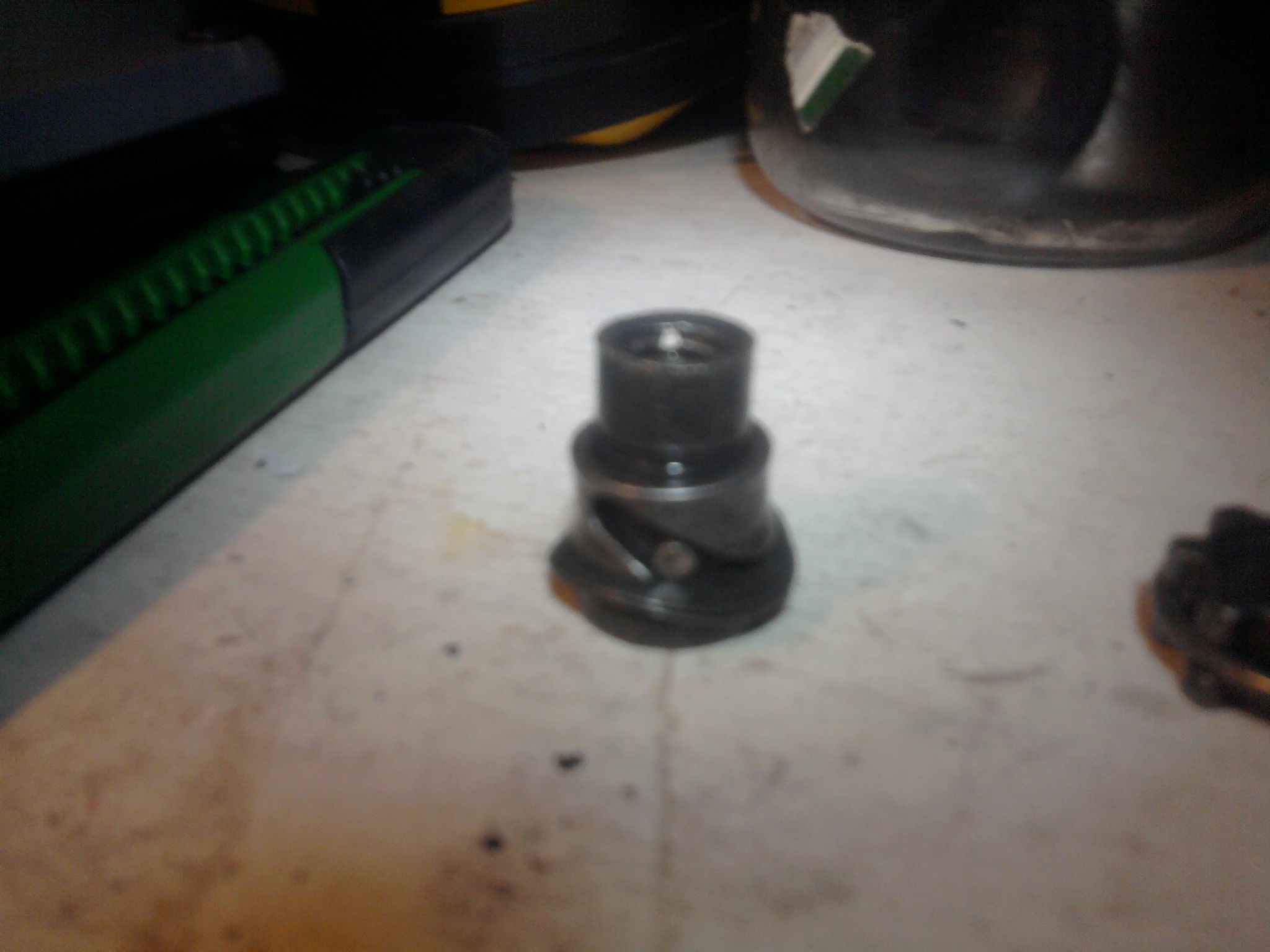

walczyłem trochę z tym tłoczkiem ale udało mi się zdjąć taki jak by seger i małą sprężynę i gdy złpaię kombinerkami za ten środkowy trzpień i z boku go podważe to minimalnie wychodzi on do góry ale więcej nie wyjdzie bo tak jak by go coś w środku blokowało, jak dalej to wyciągnąć?
foto

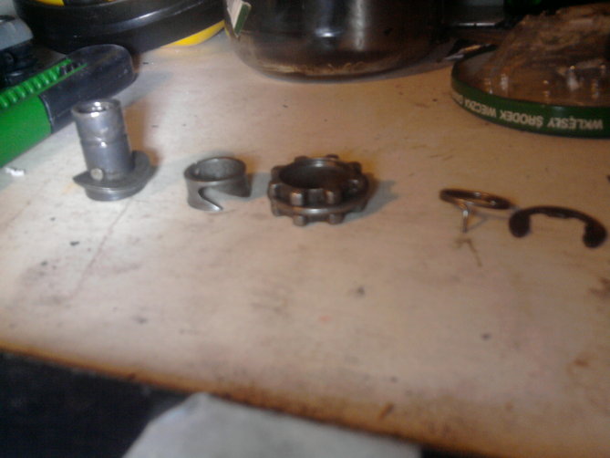

ja sie smieje bo mi wypadlo samo hahaha ale to w zaciskach zapasowych przy robieniu porzadkow;P i kombinuje jak to wsadzi i olalem temat hahha;p wrzucone w sloik zalane olejem i tak lezy na zapas
Srodkowa tulejka z gwintem ma wchodzic na maxa do konca i ona pracuje z 0.5 cm gora dol (dol to juz dno tloczka)

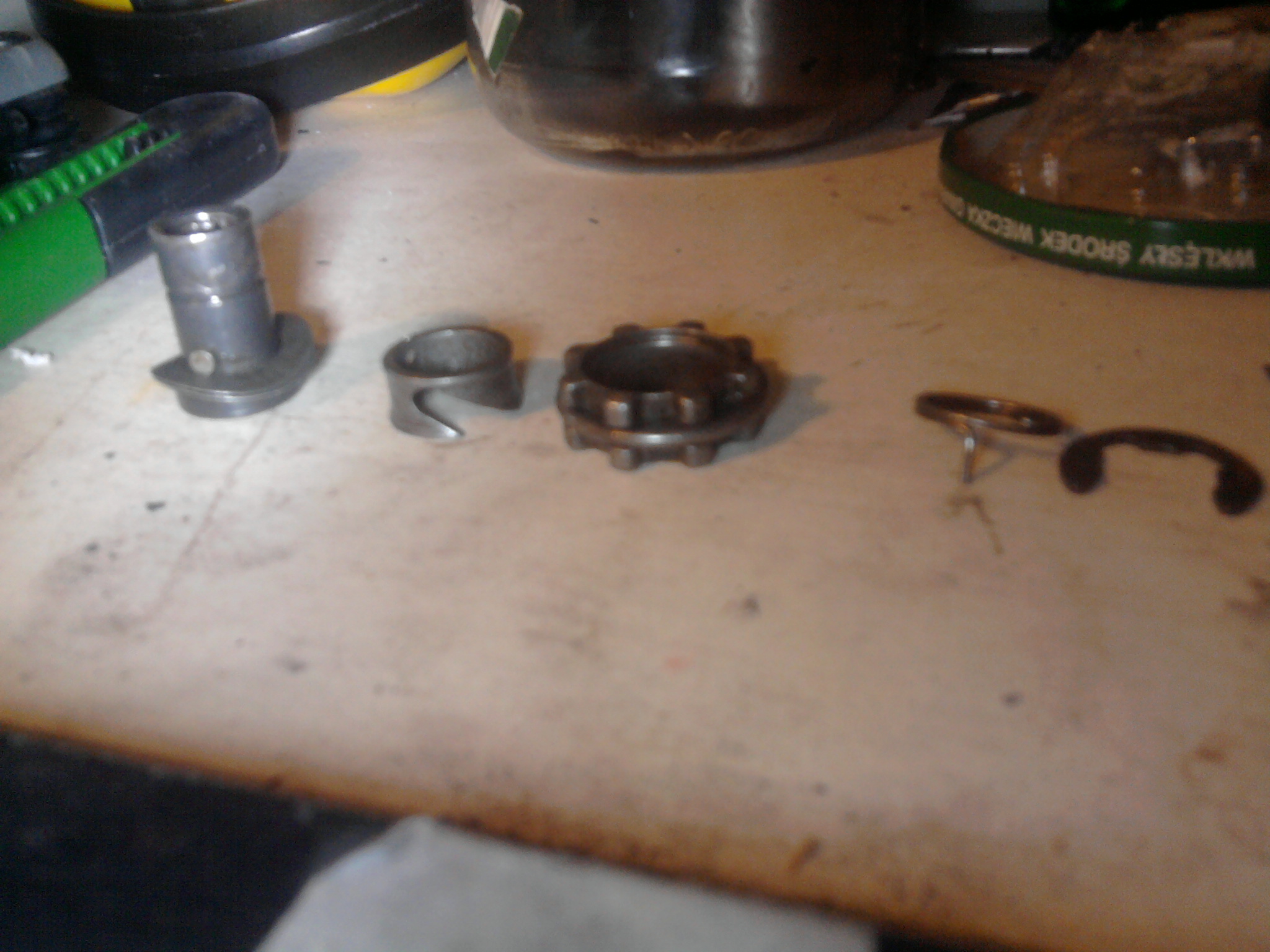

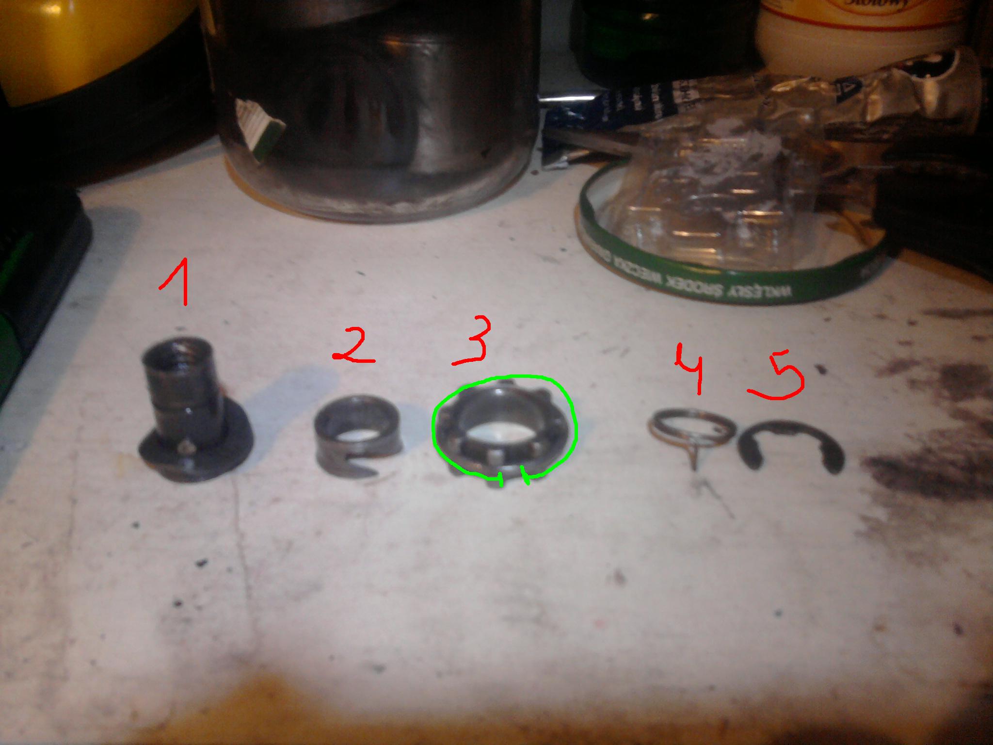

A wiec do dziela tak to wyglada rozebrane
1
2
3
4
5

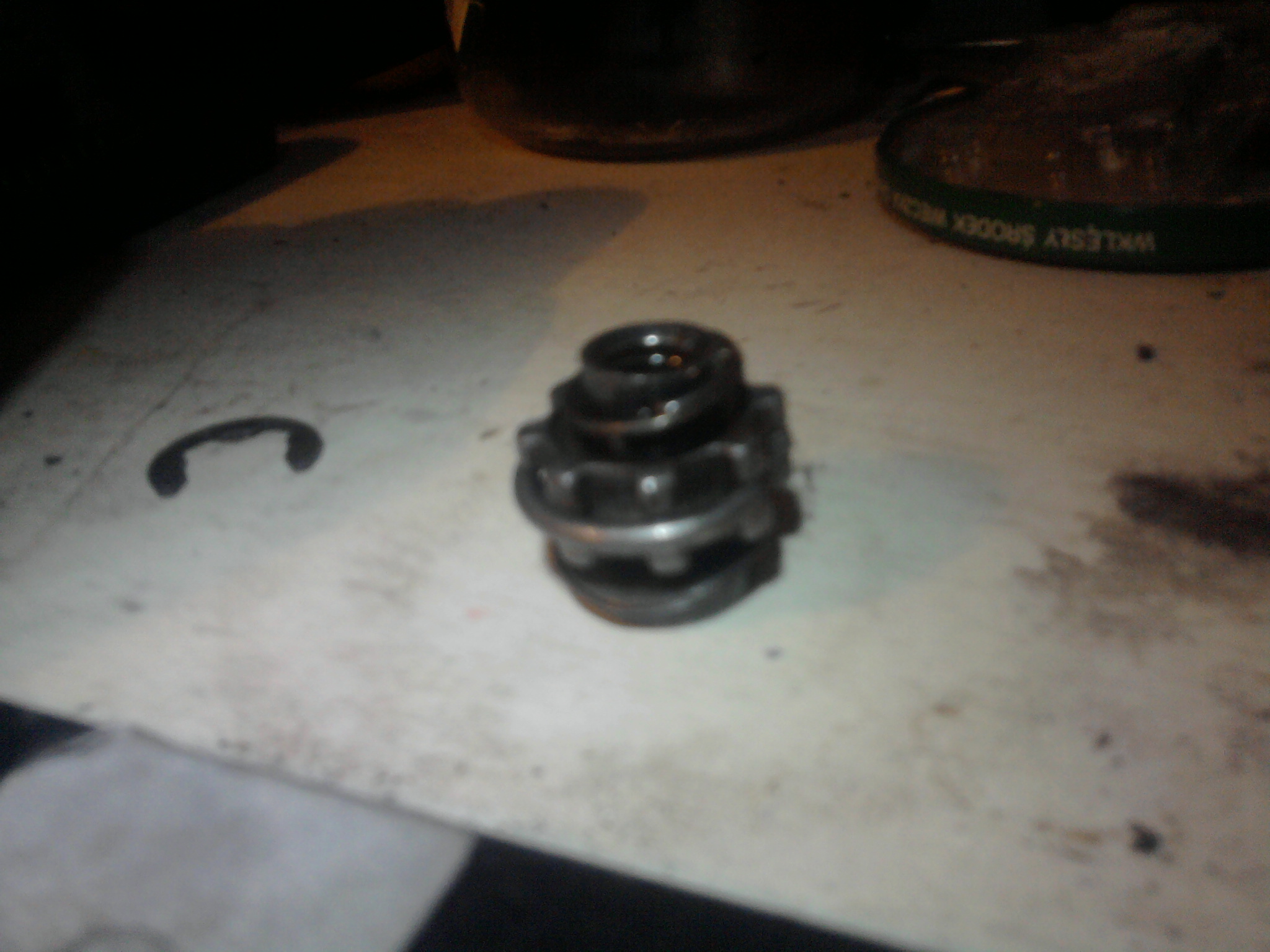

Teraz wszystko skladamy po kolei od 1 do 4 tylko pierscien 5 idzie POD sprzezynke (pamietasz jak wygladalo :) )
Na zielono zaznaczylem piercien ktory jest przerwany po to by go scisnac i wlozyc ma on za zadanie utrzymanie wszystkiego na miejscu..
Powiem tak jak to wyciagnac ? wkrec srube z tym gwintem z zacisku i go wyszarp wyciagnij powinien wyjsc normalnie...
Dopisano 8 mar 2013, 10:48:
sorki za kolejnosc zdjec ale w edytorze daje normlanie a tu wyswietla k... porozrzucane ;/ nie wiem olewam :P

Jest możliwe, żeby ten samoregulator się popsuł?
Wyjąłem tłoczki bo nie mogę dojść do ładu z wyregulowaniem ręcznego bo 1 koło słabiej bierze.
Jak złapię za tą tulejkę z gwintem w tłoczku i kręcę w prawą stronę to idzie, a jak próbuje w lewą to jest b duży opór (czyli działa?), ale w drugim tłoczku kręci się tak samo w dwie strony...
Jak wyciągnąć flaki z tłoczka? Nie da się tego wyszarpnąć, ani wyjąć zwykłymi narzędziami metalowego pierścienia. Jestem na tym samym etapie co todi.

Postprzez szumki44 » 25 mar 2013, 23:29
wysle ci to :P ale sam nie wiem jak to dziala wiem tyle ze
Krecac tulejka z gwintem w prawo blokuje sie tulejka i bebechy kreca sie w tloczku w prawo .
Krecac w lewo tulejka z gwintem obkreca sie sama tulejka a bebechy stoja wraz z tloczkiem.

Samoregulator działa tak, że jak złapiemy kombinerkami tulejkę z gwintem w środku tłoczka to tłoczek możemy obracać swobodnie tylko w 1 stronę, a w drugą się blokuje.
