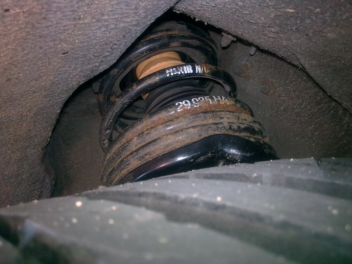

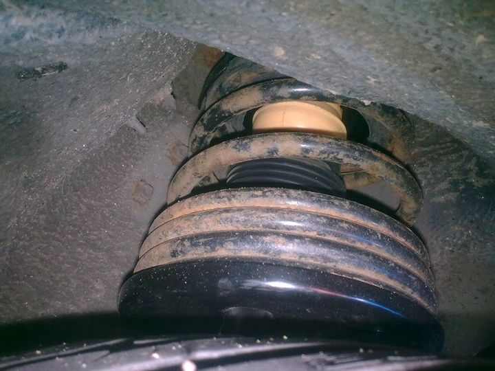

edit:
Są foty:
I jednak po skręceniu wyglądają podobnie do Twoich, wczoraj już późno było dlatego mogło mi się wydawać, że jakoś szerzej te zwoje są ;)
Lewy tył
Prawy tył

Postprzez DamianMX6 » 10 sie 2010, 10:26
Siw-y napisał(a):Jeszcze jedno, odboje są po to, żeby amor przy dobiciu nie siadał za nisko czy przy dobiciu sprężyna blokuje?
chronią amory przed dobiciem i przy okazji osłony (jeśli są) przed zniszczeniem
Siw-y napisał(a):Bo może te odboje u mnie są za krótkie, chociaż nie, bo i tak za nisko siedzi.
są za krótkie, już to omawialiśmy ;) zapytaj Smirnofa z Carspeedu.
Siw-y napisał(a):I zauważyłem, że mimo wymiany amorów i poduch lewy tył nadal siedzi niżej od prawego.
jesli sam się w to bawisz, auto na kobyłki i zamień miejscami sprężyny to się wszystko wyjaśni (bo kielichy masz w dobrym stanie jak sądzę)
Myślę że masz już zmęczone sprężyny, a jakie mają oznaczenie? Zapytaj Pawelca miał H&R w ładnym stanie, może pożyczy i będziesz mógł sprawdzić a jak się okaże że jest lepiej kupisz.
