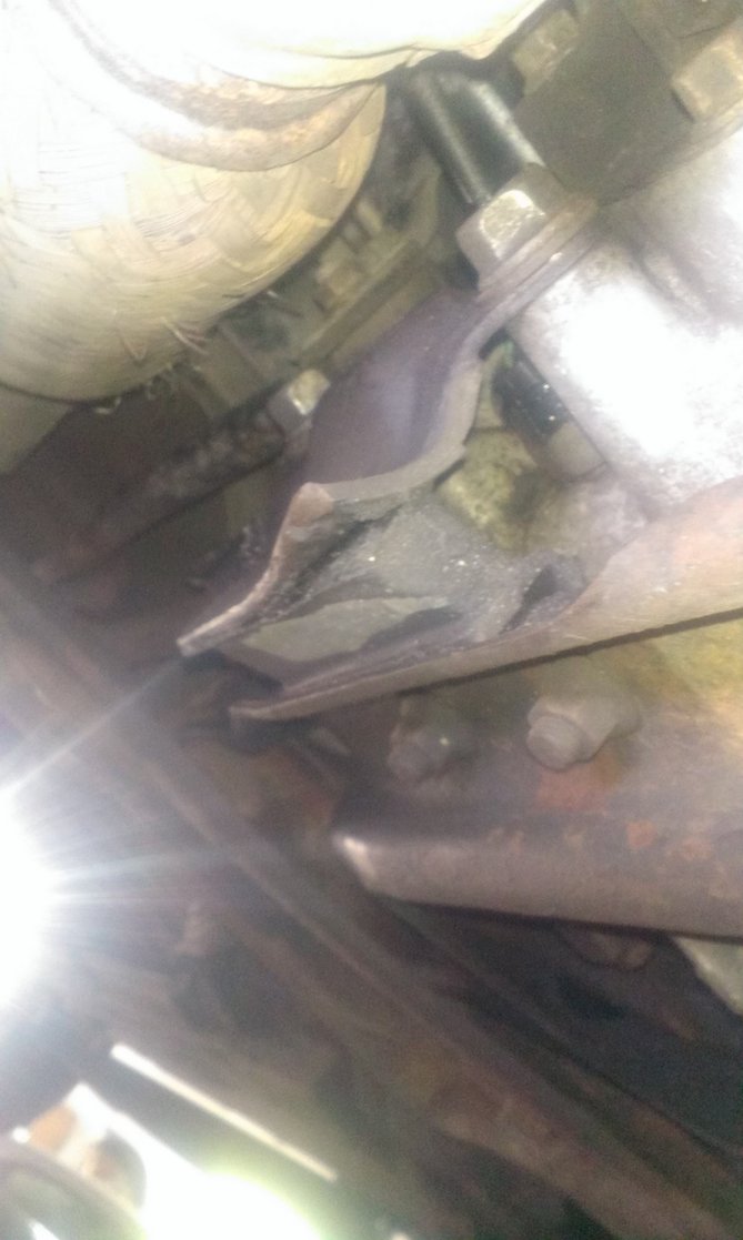

			Witam!
Może ktoś mi powiedzieć co to jest na załączonym zdjęciu? Muszę wymienić tę część, ale mechanik nie wie jak to sie nawet nazywa.

			Katalog InterCarsu opisuje to jako ''wpornik zawieszenia silnika'',  TedGum nr. 00391655

			Tak to jest poduszka silnika/skrzyni dolna, ale radzę kupić ori, bo mi zamiennik padł po 2 miesiącach...

			ja kupiłem firmy Yamato pasowała prawdopodobnie od Mazdy 626 GE YAMATO I53033-40zl kupiona w InterCars zrobiłem na niej około 35tys i jeszcze jest cala chociaż dowiedz się ile kosztuje ori lub zadzwon do CARSPEED

			Ori cuś ok 200zł w carspeed.Cena może odstrasza, ale ja żałowałem, że kupiłem zamiennik...

			YAMATO spokojnie wytrzyma no chyba ze przednia i tylna poducha skrzyni sa w złym stanie to i ori zerwie po paru tyś. km.
