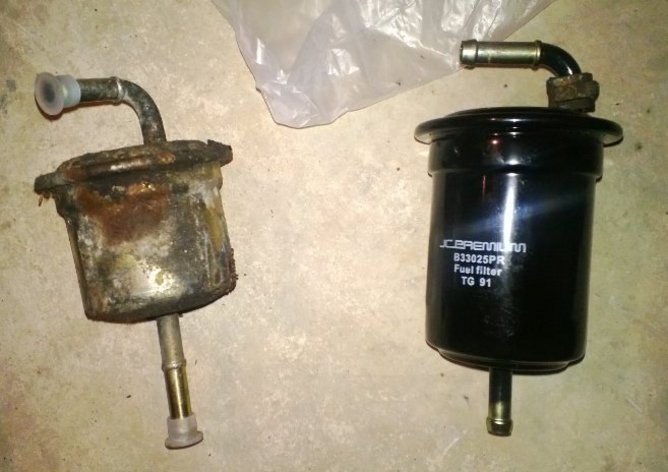

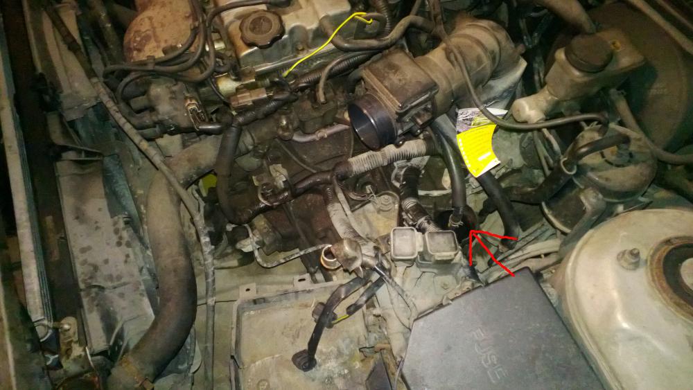

Wymiana nie jest skomplikowana. Trochę się nagimnastykowałem z "omijaniem" kabli i rurek ;–)
Lokalizacja filtra paliwa. Filtr powietrza, dolot i akumulator wyjęte.
Poprzedni filtr trochę się w mojej Madzi "zasiedział" ;–)
