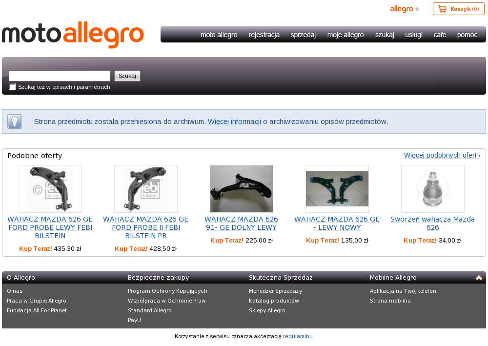

dokladnie to mialem na mysli piszac ze nowy wahacz za 150zl jest z plastiku a potem trzeba spawac i kombinowac zeby sie kupy trzymał.
oczywiscie nie bronie koledze szumki44 wymienic wahacz na nowy ale jesli juz to tylko taki http://moto.allegro.pl/wahacz-mazda-626-ge-ford-probe-lewy-febi-bilstein-i2552035655.html ale cena pewnie za duza,

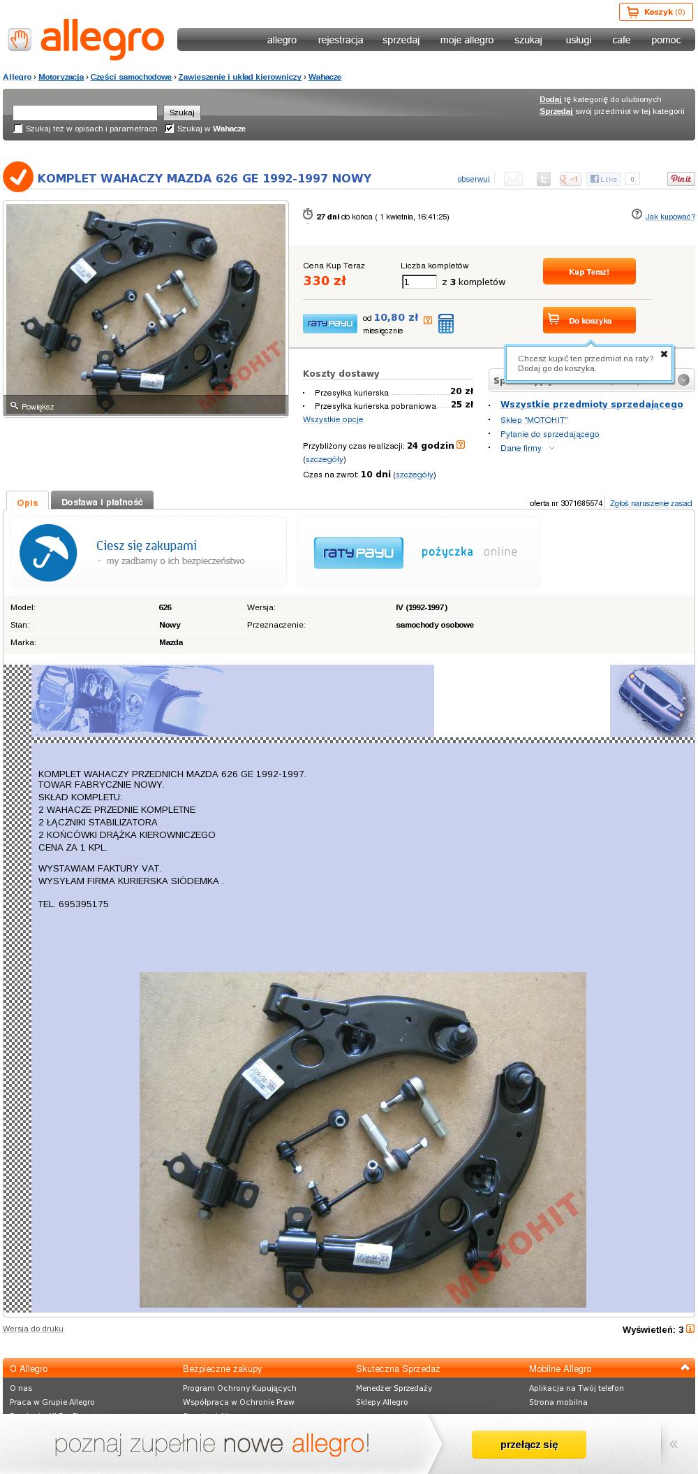

No patrzylem i wahacze cale koszt obu 250zl no fakt tuleje nie drogie sa bo okolo 40-60zł ale wprasowanie kazdej to chyba taniej wyjdzie wymienic komplet ? Takie cos http://allegro.pl/komplet-wahaczy-mazda ... 85574.html
Zalozyl bym z checia te ale fundusze nie pozwalaja http://allegro.pl/wahacz-mazda-626-ge-f ... 26624.html Tam cena jest za komplet a tu cena za jeden i w dodatku sam wahacz :/ co sadzicie o tych z pierwszego linku ? Nie bedzie to jakies druciarstwo ?

Te za 330 komplet odradzam.. jak i pewnie reszta osob zregeneruj swoje wahacze a posloza lepiej ewentualnie jak juz sa kiepskie to wtedy mozna ale za wahacz dal bym juz 250 zl sredniej polki .

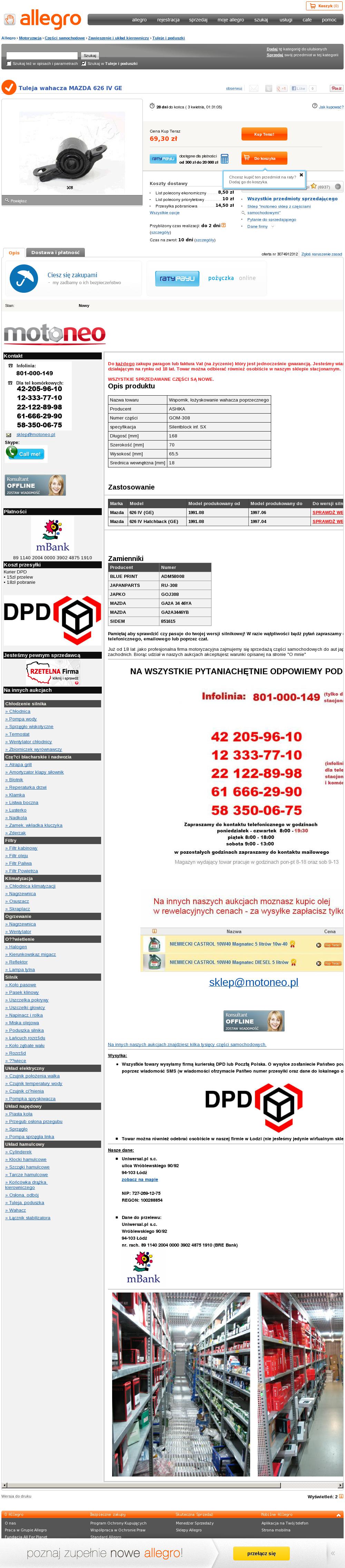

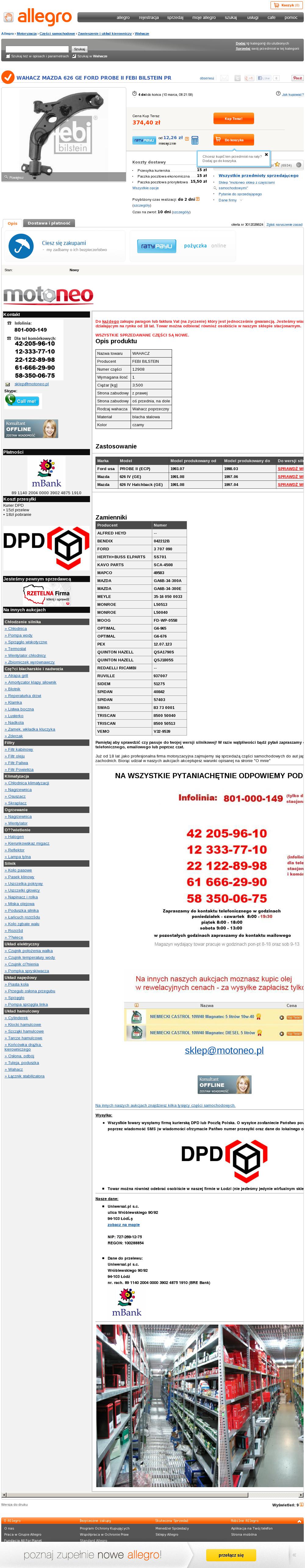

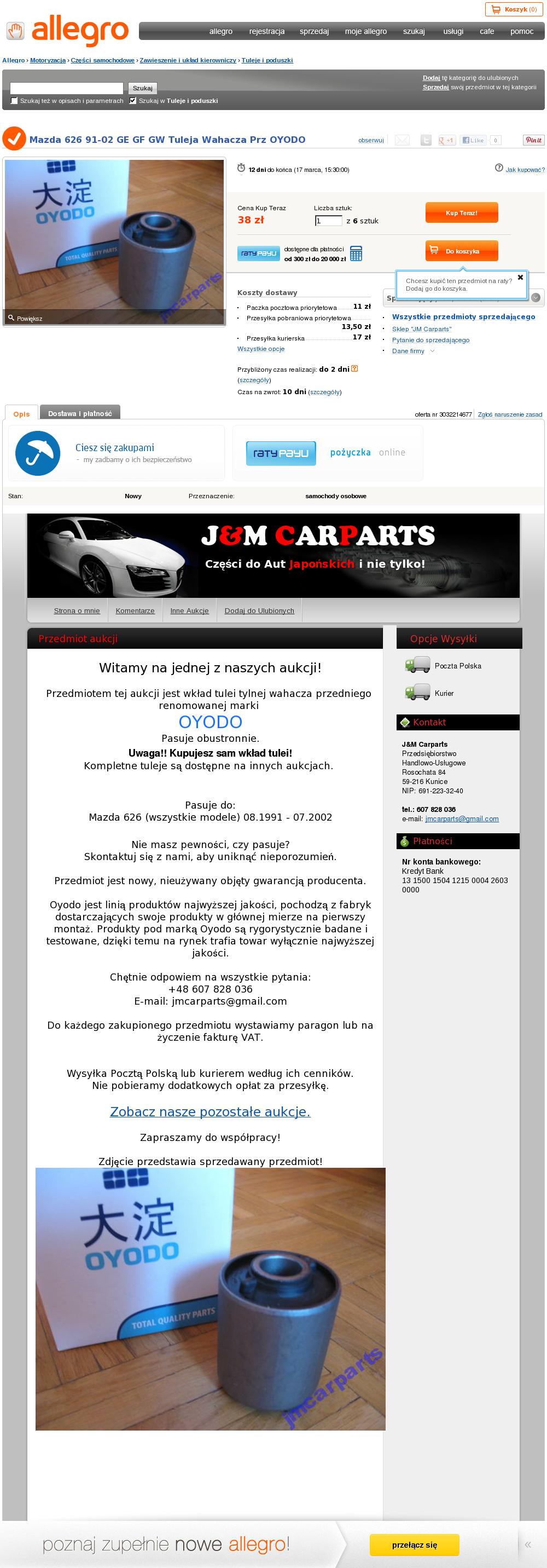

Po chwilowym namysle i dokladym rozpoznaniu twojej wypowiedzi jednak taniej wyjdzie mnie kupienie tulei .. Tylko jaka firme wybrac? A czy te z tego ogloszenia trzeba wprasowywac czy nie bo znalazlem z ta blacha http://allegro.pl/tuleja-wahacza-mazda- ... 12312.html
i bez niej
http://allegro.pl/mazda-626-91-02-ge-gf ... 14677.html
jaka jest roznica te z pierwszego linku tylko sie wklada a te z 2giego wprasowuje czy jak to jest?

Postprzez szumki44 » 5 mar 2013, 16:17
te duze sa wkrecane na 2 sroby :)
te malutkie wybijane ale wchodza gladko :)
sworzen jak sworzen sciagacz i po sprwaie:) a jak nie to mlot i zabawa

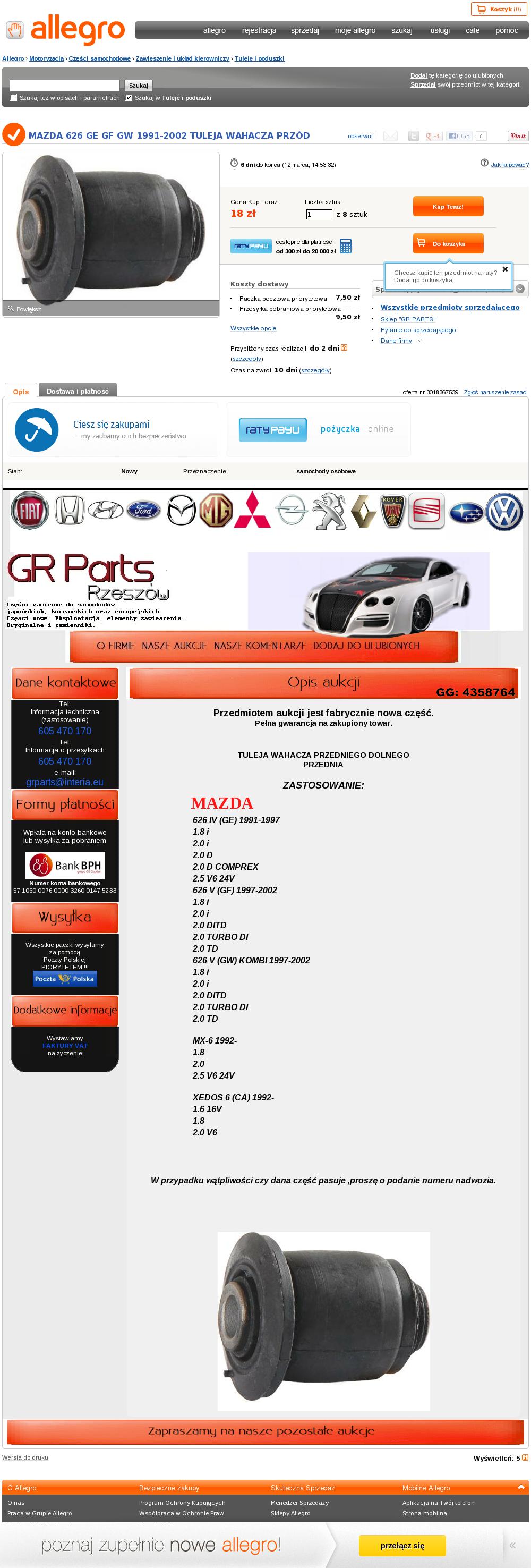

tu masz te wybijane :)
http://allegro.pl/mazda-626-ge-gf-gw-19 ... 67539.html
cena do 25 zl dasz

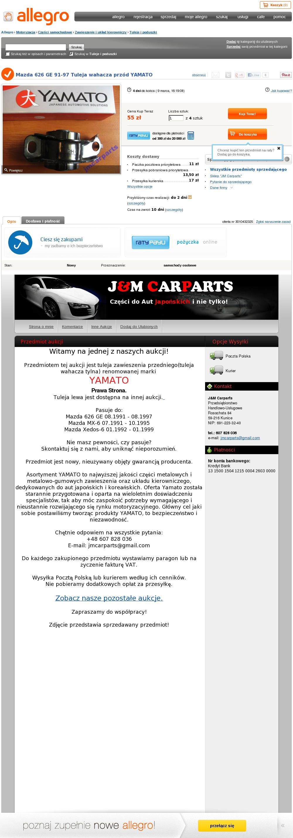

te odkrecane mozesz brac yamato ale one wolniej sie psuja niz te male ;)
http://allegro.pl/mazda-626-ge-91-97-tu ... 32325.html
sworzeni to wiadomo cena roznie ale do 50 zl dostaniesz:)
u nasz padaja male tulejki i sworzenie te odkrecane wieksze rzadziej :)
jak masz imadlo i duzy mlotek to dasz rade sam wybic :) a wprawowac tez powinienes ta mala tulejke .
