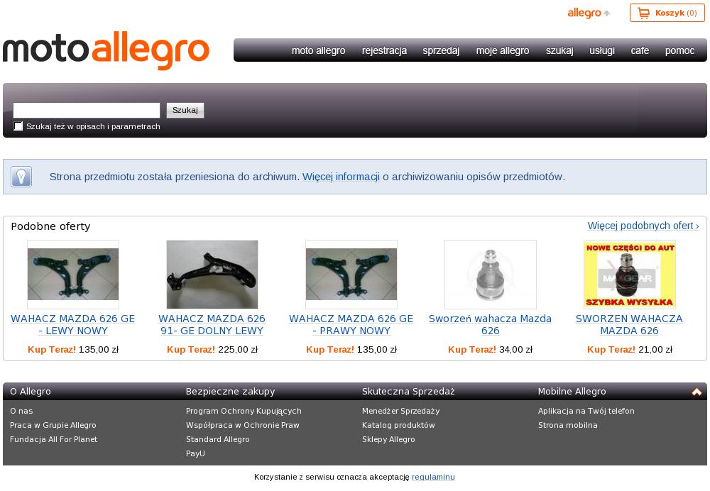

Postprzez yaro626 » 18 cze 2011, 12:09
Ma ktoś taki – http://moto.allegro.pl/wahacz-mazda-626 ... 89115.html ,jak one się sprawują.
