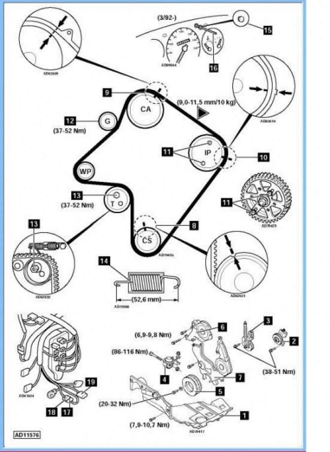

Już chyba mam problem...pasek rozrządu skoczył na pompie paliwa.
Zdjąłem górna osłonę i przy ustawieniu znaku na kole zębatym wałka rozrządu pionowo do góry znak na kole pompy jest ustawiony gdzieś tak na godzinę 2...a z rysunku, który znalazłem widać, że koło pompy powinno być na godz 3 (czyli 90 stopni)...
