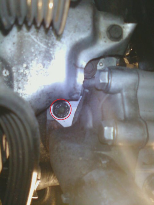

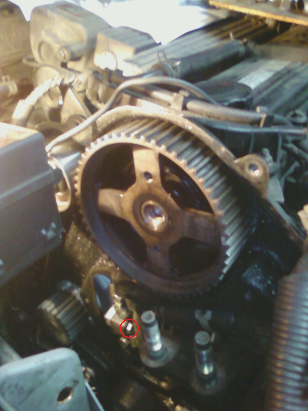

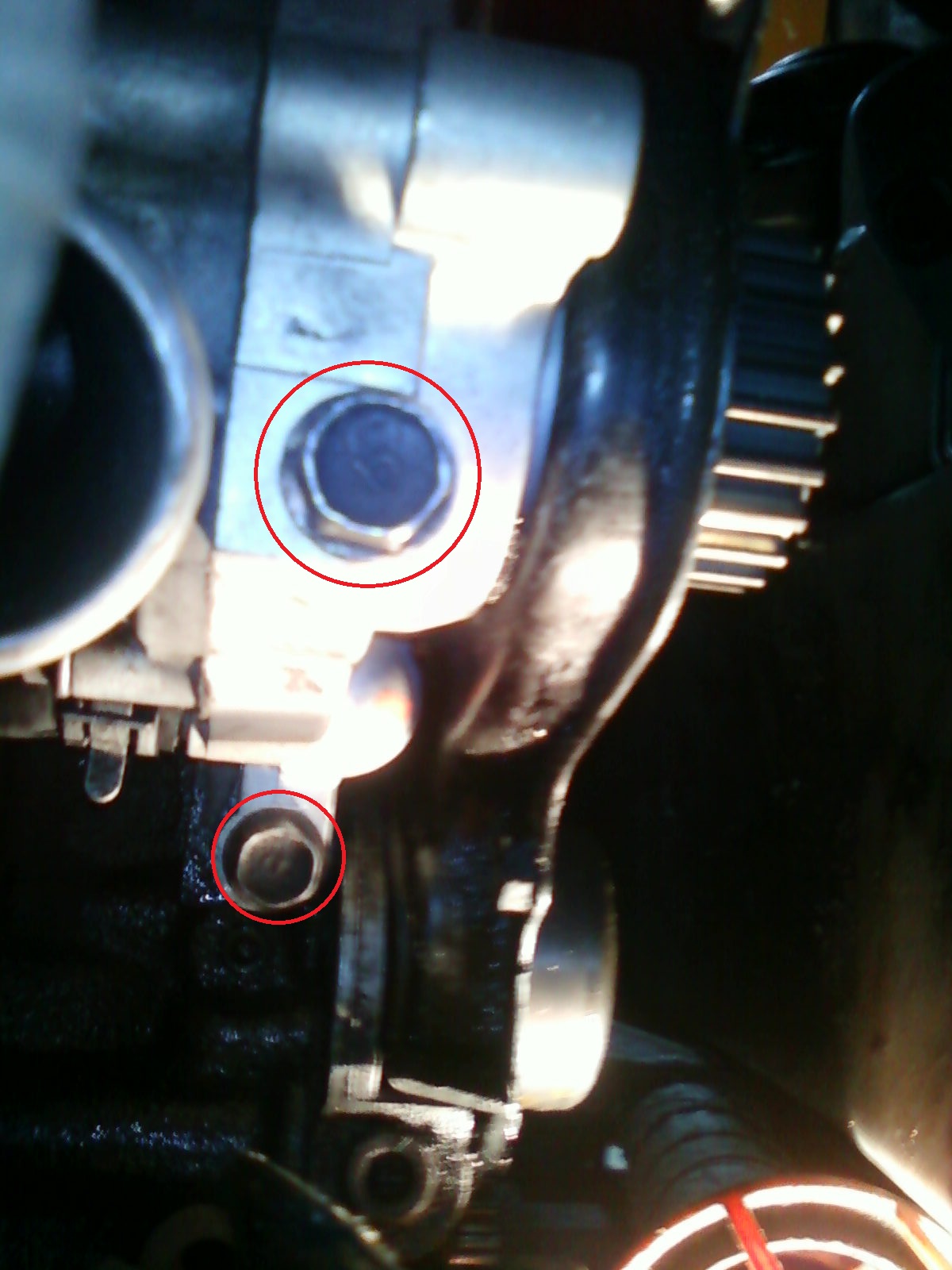

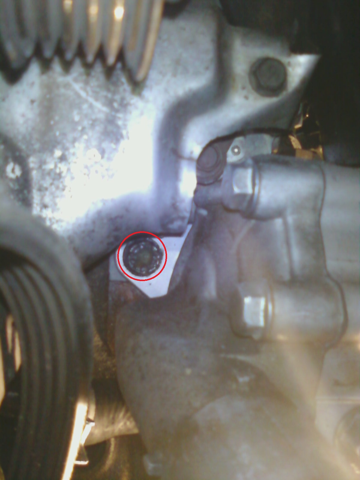

Postprzez kmicic25 » 19 lut 2013, 12:10
Witam Kolegów
Jestem właśnie po zdemontowaniu pompy wody. Padło łożysko w pompie.
Istna masakra. Te śruby są z tyłu są prawie nie do znalezienia.
Prawie bo mi się udało, choć nie powiem ze dzieli waszym poradom i zdjęciom nowej części.
Tak po kolei dla innych na przyszłość.
1. Demontaż paska klinowego do alternatora.
2. Demontaż koła pasowego. Śruby imbusowe klucz 6mm.
3. Demontaż łapy silnika.
4. Demontaż obudowy plastikowej paska rozrządu (góra i dół).
5. Zdjęcie paska rozrządu.
6. Demontaż alternatora, można odsunąć na bok.
7. Demontaż rury gumowej układu chłodzenia od pompy wody w dół, najlepiej wyjąć całkiem.
8. Odkręcenie śrub przy pompie (klucz 14mm). Trzy od kabiny (jedna na obudowie pompy, jedna na dole i jedna od góry). Jedna śruba od strony przodu (klucz 10mm).
9. Zdjęcie wężyka z tyłu pompy. Dwie sprężynujące opaski. Nie wiem jak go założyć, proszę o podpowiedź.
10 Wyjęcie uwolnionej pompy.
Mi to zajęło 2x3 godziny. Ale jak się wie to myślę ze ok. 2 godzin starczy.
Przy składaniu postaram się zrobić fotorelacje.
Proszę o ewentualne sugestie. Kaidy się uczy na błędach swoich i innych.
Zdjęcia pompy z zaznaczonymi śrubami.
