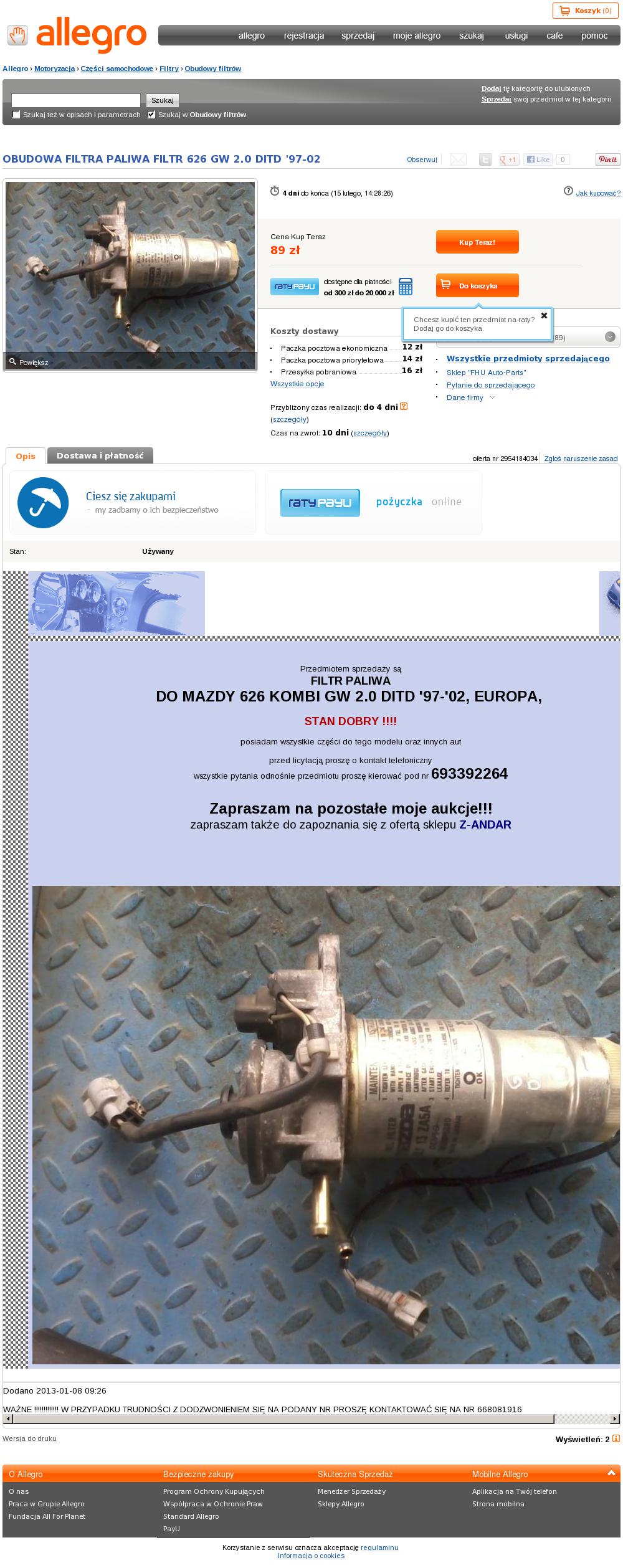

Postprzez biniloluk » 11 lut 2013, 02:23
to by znaczyło że z jakiegoś powodu masz podstawę filtra 626 GF czyli z ditd kiedyś był taki wątek w którym niektórzy twierdzili że comprexy nie paliły w zimę przez pompkę ręczną bo rzekomo zapowietrzały układ ludzie zmieniali na filtr z ditd zyskując na tym podgrzewacz
http://allegro.pl/obudowa-filtra-paliwa ... 84034.html
comprexy miały taki filtr paliwa
w 626ge bywały też filtry bez pompki

Postprzez zadra » 11 lut 2013, 11:49
Rysunki jak najbardziej o.k. Utwierdziły mnie tylko w przekonaniu,że mam rację.. Zwłaszcza,że ditd posiada kroćce paliwa przelotowo, a u mnie są comprexowo.. ;)
Wieczorem wstawie fotki.
