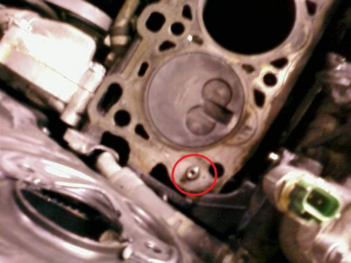

Potrzebuję wymiarów o ringa który znajduje się w miejscu zaznaczonym na zdjęciach starego o ringa nie mam bo po ściągnięciu głowicy okazało się że jest on kompletnie zniszczony a nie chce zakładać innego o ringa który będzie pasował na oko żeby zaraz nie ściągać głowicy jeszcze raz. Wiec jeśli ktoś by wiedział jaki ma być ten o ring albo gdzie można go dostać to byłbym wdzięczny.

gdyby ktoś kiedyś miał podobny problem wiec o ring można dostać w ASO. Ale można zastosować również zamiast tego o ringa uszczelniacz zaworowy od malucha ( rozwiązanie to podpowiedział mi Jaksa)
