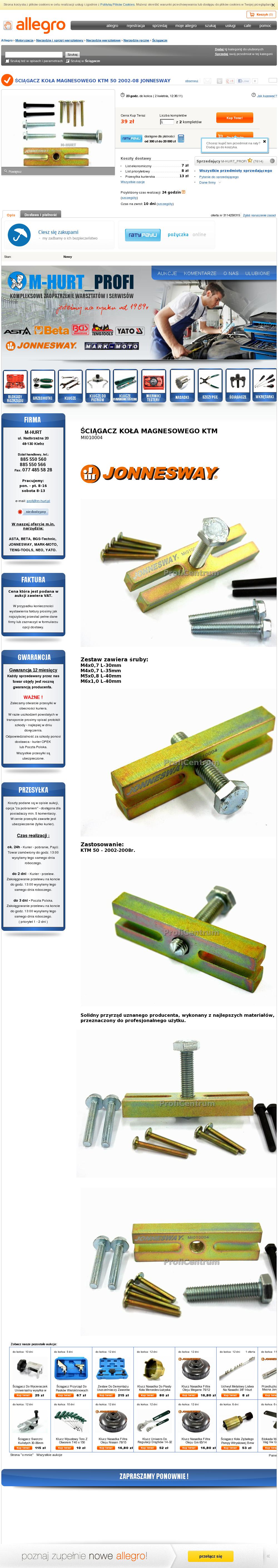

Postprzez biniloluk » 1 kwi 2013, 12:04
wiesz co nie każdy podejdzie najlepsze do tego są rzeczy najprostsze ja to robię tak
koło wałka i pompy mają po dwa nagwintowane otwory ja wziąłem kawałek płaskownika wywierciłem dwa otwory na rozstaw śrub i dwie dobre śruby M8
luzujemy śrubę lub nakrętkę centralną (w przypadku pompa) opieramy o nią płaskownik i dokręcając równomiernie śruby m8 ściągamy koło
można tęż kupić coś takiego doskonale się sprawdzi do tego zadania
http://allegro.pl/sciagacz-kola-magneso ... 58315.html
ściągacze 3 ramienne nie zawsze się sprawdzają chodzi tu o konstrukcję niektóre są za szerokie i nie łapią się za koło
