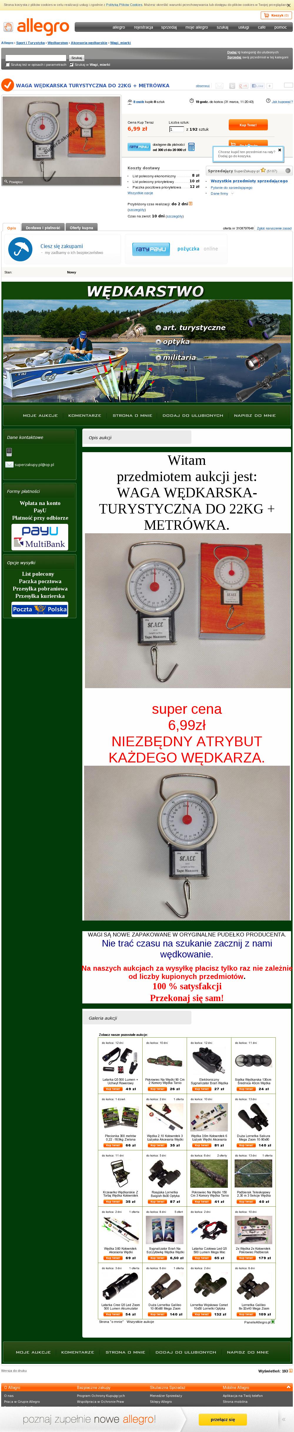

Postprzez biniloluk » 30 mar 2013, 14:28
na rysunku masz pokazane jak sprawdzić naprężenie i również opisałem to powyżej na odcinku pomiędzy kołem wałka a kołem pompy tam gdzie pokazany jest znacznik taki trójkącik przykładamy siłę 10 kg ugięcie paska powinno być pomiędzy 9,0-11,5 mm
można się obyć bez specjalistycznych narzędzi w tym przypadku i to wbrew pozorom naprawdę dość precyzyjna metoda to nie mój wymysł !!
dobry jest do tego siłomierz lub waga wędkarska czyli taki sprzęt
http://allegro.pl/waga-wedkarska-turyst ... 97648.html
Od: 12 maja 2007, 21:59
Posty: 340 (0/1)
Skąd: częstochowa
Auto: Mazda 626 GE 2.0D COMPREX
Postprzez zadra » 30 mar 2013, 21:43
Oczywiście widziałem schemat, wiem gdzie i ile przyłożyć, ale zastanawiałem się jakim sposobem to wykonać.
O wadze wędkarskiej wspominał mi kolega ale pomyślałem,że to mało precyzyjne urządzenie.
Poza tym chyba trzeba by było w dół ciągnąć za pasek(tak jakby się obciążyło z góry), no chyba,że można ugięcie sprawdzać odciągając pasek rozrządu w górę, w kierunku przeciwnym do wskazania strzałki przyłożenia siły..

Postprzez biniloluk » 30 mar 2013, 22:36
powinno się w dół ale spoko jest na tyle miejsca że można śmiało byle by ciągnąć prostopadle do paska
metoda sprawdzania naprężenia paska którą opisałem opracowana jest przez firmę bosch wydaje mi się że to nie bez znaczenia
wystarczy że przełożysz przez pasek kawałek sznurka żeby pociągnąć w dół
