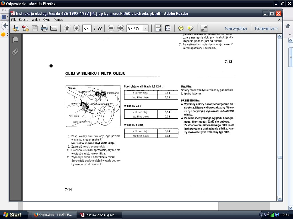

Ile oleju idzie do comprexa ?? znalazłem manual ale tylko do benzynowych ...
nie mogę nigdzie znaleźć a wydaje mi się że gdzie to tu widziałem
Znalazłem że 3,5 l .

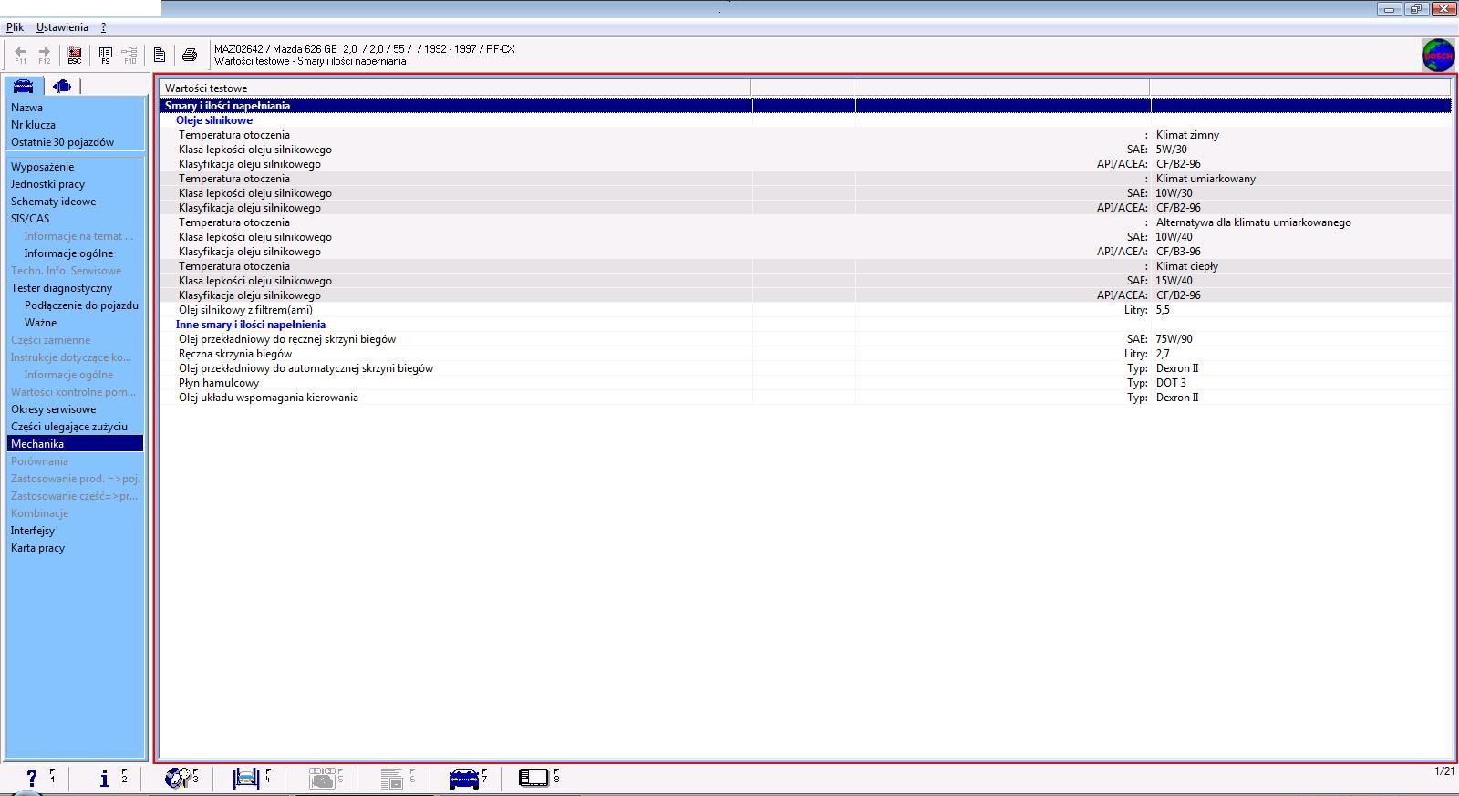

Postprzez biniloluk » 28 mar 2014, 00:10
5.5 litra olej najlepiej syntetyczny 5w40 lub w ostateczności półsyntetyczny 10w40 i nie patrz na przebieg i że jest to stary hebel
to jest bardzo dobra rada jak nie chcesz żeby cię spotkały przykre rzeczy w zimę

Postprzez Golddraker » 28 mar 2014, 19:58
jesteś pewny że 5,5l ?? mam zamiar elfa 10w40
Kupiłem byłem przed chwilą w sklepie jeszcze 2l
Tu pisze w instrukcji tyle

Postprzez Golddraker » 29 mar 2014, 10:53
tam jest może po prostu błąd skoro ty wlewasz tyle i jest ok to ja będę zmieniał i też wleje 5,5l
edit
Weszło bez problemu 5,5l i nie ma max. ale bym narobił bo pewnie bym nie sprawdził po wlaniu tych 3,5l he he

Postprzez biniloluk » 30 mar 2014, 00:09
myślę że różnica 300ml może być spowodowana marką i konstrukcją filtra
nie wiem czy będzie widać ale tu macie co i jak z olejami
