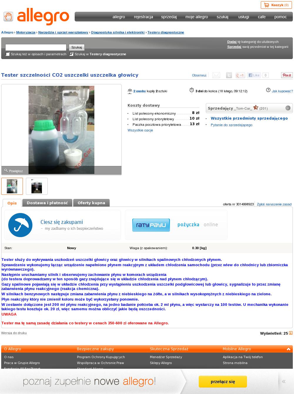

rozumiem no hmm dobrze ale nie wiecie gdzie idzie kupić taki tester hm ?

Postprzez biniloluk » 14 lut 2013, 17:01
dlatego właśnie powiedziałem żeby sprawdzić czy jest przedmuch taki test u mechanika jeżeli będzie miał w ogóle pojęcie o co pytasz kosztuje do 50zł
testera ci się nie opłaca bo to koszt od 300 zł w górę można na aledrogo kupić tanią namiastkę ale skuteczną
http://allegro.pl/tester-szczelnosci-co ... 98923.html
