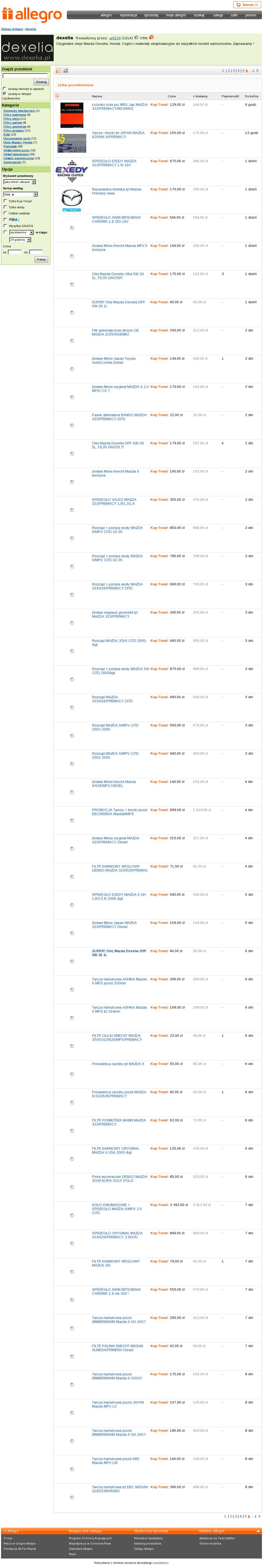

ja właśnie zamówiłem w sklepie DEXALIA http://allegro.pl/sklep/1251944_dexelia , paseczek BANDO podobno to zamiennik oryginału i całkiem nieźle się sprawuje
