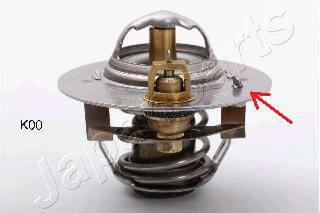

termostat masz po lewej stronie z jego obudowy idzie górny wąż chłodnicy a czujnik masz z tyłu za główką taki na dwa piny
generalnie to tego układu nie trzeba odpowietrzać (on się sam odpowietrza ) lejesz na maxa do chłodnicy i do zbiorniczka tak do połowy jak termostat się otworzy to układ wytworzy podciśnienie i uzupełni ewentualny brak ze zbiorniczka
chyba że masz delikatny problem z przedmuchem no to najlepiej stanąć pod górkę i lać na max do chłodnicy w termostacie jest malutki zaworek którym się powoli sam odpowietrzy trzeba tylko po trochu dolewać aż wypchnie całe powietrze
