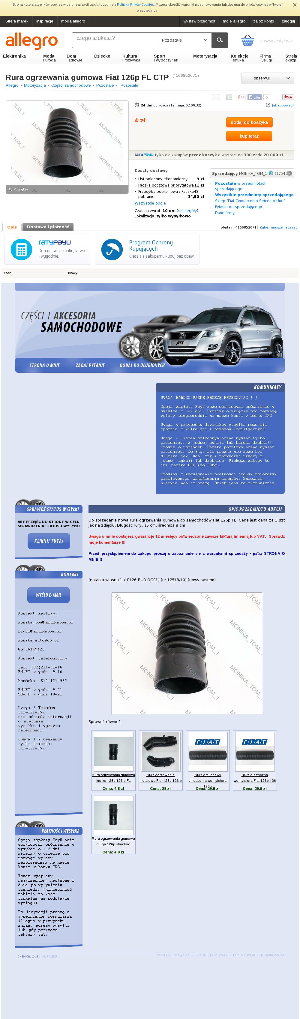

Postprzez biniloluk » 24 kwi 2014, 23:40
ja naciągałem na oryginalną rurę filtra rurę od ogrzewania od malucha jest to trudne bo jest mniejszej średnicy ale jest zrobiona z miękkiej gumy wystarczy ją wrzucić do gorącej wody nasmarować i naciągnąć
zaleta jest na pewno szczelne i dość elastyczne izolacja od temperatury się zsuwa po jakimś czasie
generalnie każde rozwiązanie dobre które uszczelni rurę
http://allegro.pl/rura-ogrzewania-gumow ... 52071.html
