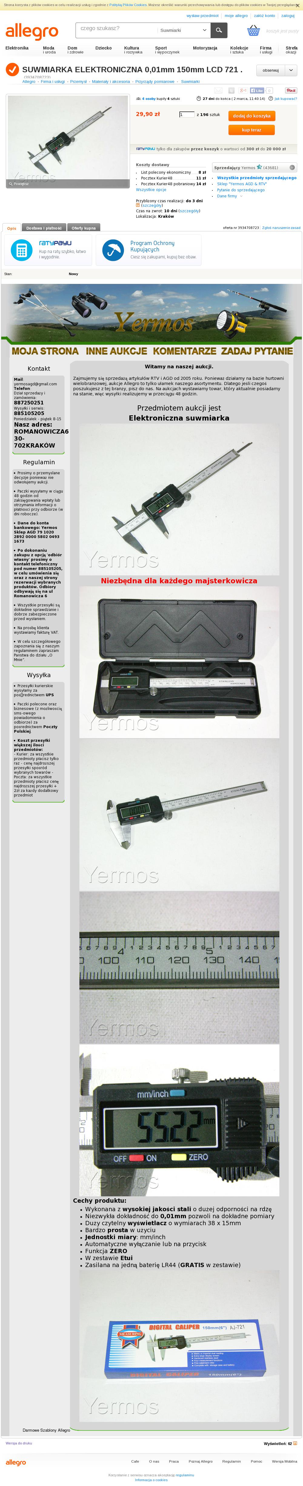

taka suwmiarka była na promocji w biedronce wiem że nie ma szału ale ludzie brali po 5 10 sztuk naprawdę wara swej ceny
http://allegro.pl/suwmiarka-elektronicz ... 08723.html

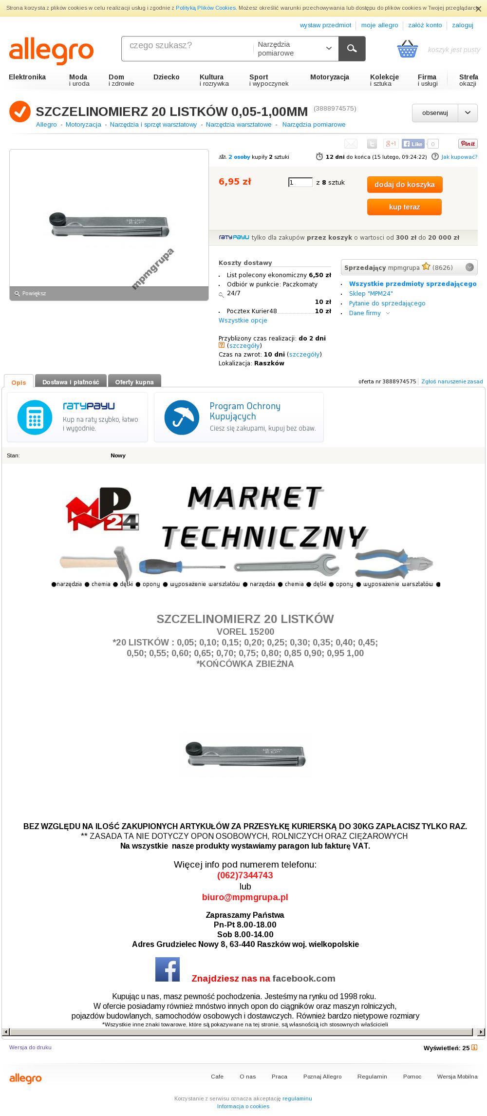

szczelinomierz wystarczy taki nie trzeba dokładniejszego
http://allegro.pl/szczelinomierz-20-lis ... 74575.html
