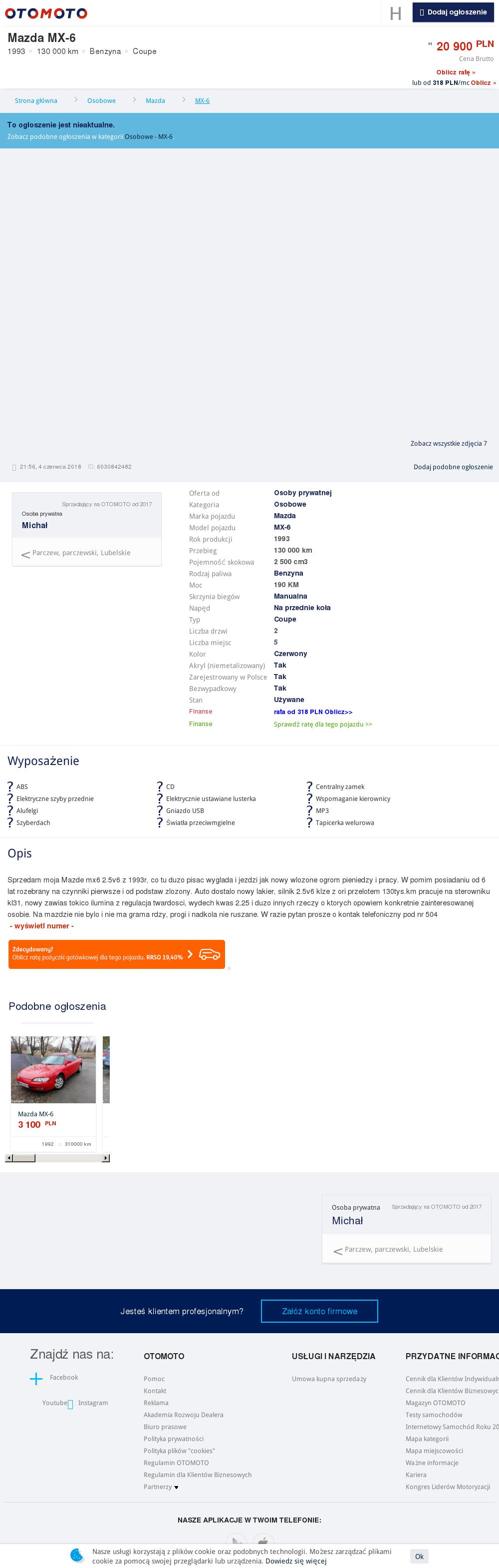

Jego silnik poszedł. Teraz pytanie czy ten "ostateczny| czy tez wcześniejsza sztuka z Xedosa tylko z dodanym prostym kolektorem? ;)
https://www.olx.pl/oferta/silnik-klze-2 ... wXBrb.html
OMG tyle lat i pracy i teraz poszła?
https://www.otomoto.pl/oferta/mazda-mx- ... A8NCV.html
