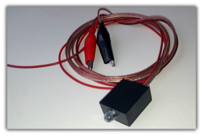

Powiedzcie mi tylko jeszcze czy to normalne że ten znak nie pokazywał się za każdym razem idealnie w tym samym miejscu? Używałem takiego cuda http://allegro.pl/lampa-stroboskopowa-d ... ule_id=201

Postprzez Piotr_ » 9 cze 2017, 16:41
Dziwna ta lampa :P
Pamiętaj że komp trochę koryguje zapłon, ja bym się nie martwił skoro ustawiłeś na 10 stopni.

Postprzez jarek43_16 » 10 cze 2017, 06:24
Mam podobną bieda wersja z allegro i działa bez problemu :D

Postprzez corpha76lon » 10 cze 2017, 15:53
tyle że ta dioda słabo świeci, zamieniłbym ją na jakaś SMD 5630 albo 5730
