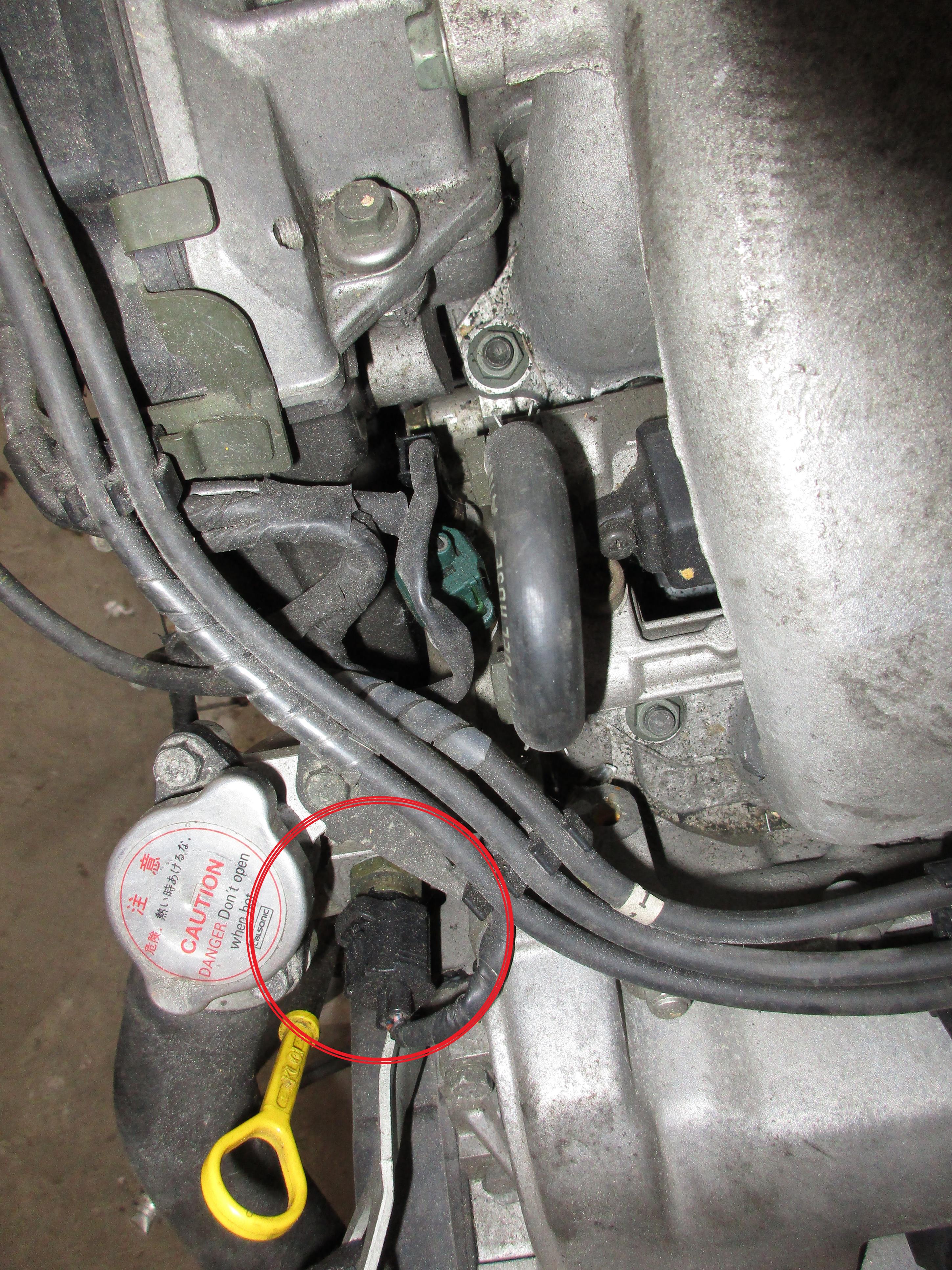

Witam, czy ktoś z was się orientuję o co chodzi z tym dodatkowym czujnikiem temperatury wody silnika? Montowany był do 1993r. potem z niego zrezygnowano. Z góry dzięki za info.

Jeden dawał informacje o temperaturze do ECU drugi sterowal pracą wentylatora . Po 1993 było to sterowane z jednego czujnika . Osobno oczywiście odczyt na zegary .

Dziękuje dobry człowieku, teraz rodzi się kolejne pytanie czy komputer KL07 ogarnia jeden czy dwa a może oba czujniki?
Na zegary jest ten jedno pinowy to wiem:P
