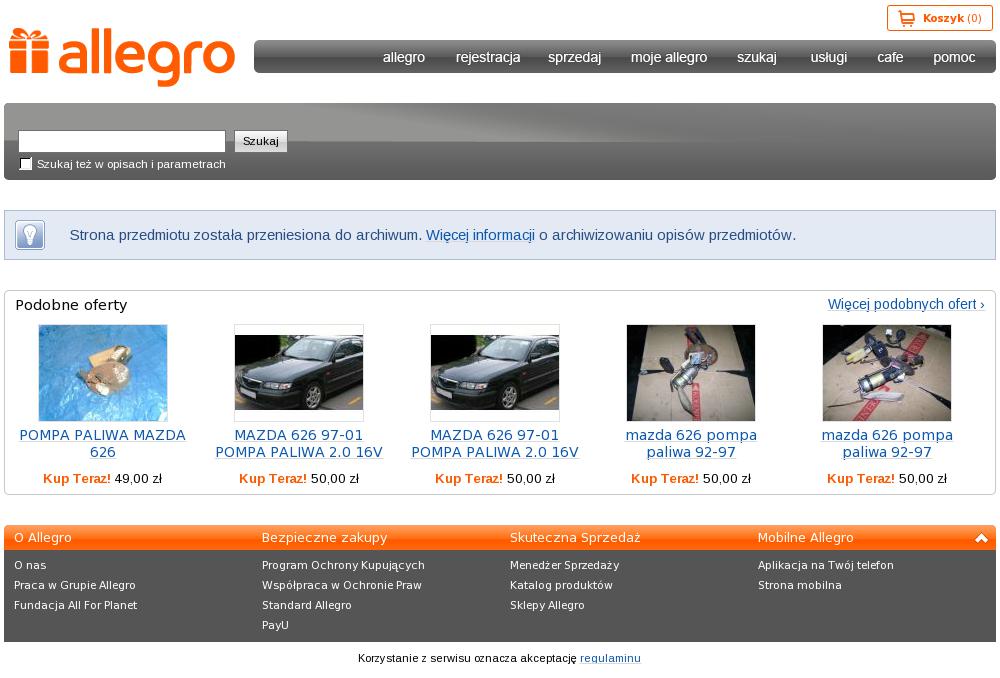

Postprzez Beny » 2 paź 2010, 16:17
a wygląda tak jak widać na aukcji ten woreczek przy pompie http://allegro.pl/pompa-paliwa-mazda-62 ... 40511.html
W 323f BA wystarczy zdemontować kanapę i jest dostep do pompy.Można ją wyciągnąć bez zdejmowania baku nie wiem jak jest u ciebie.
Środki do czyszczenia wtrysków itp nie pomogły (przynajmniej nie na tyle żeby było czuć różnice)
Samo sitko było zabite tak że nie da sie tego wymyć ani wydmuchać.

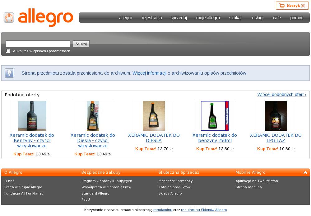

Postprzez Grzyby » 2 paź 2010, 16:43
Beny napisał(a):W 323f BA wystarczy zdemontować kanapę i jest dostep do pompy.Można ją wyciągnąć bez zdejmowania baku nie wiem jak jest u ciebie.
W Cronosie trzeba wyjąć zbiornik do tego.
Na 99% poprzytykane wtryski. Wątpię żeby udało się je przetkać dodatkami (ale warto spróbować – 11,50 to nie majątek :P http://sklepy.allegro.pl/xeramic-dodate ... 83243.html ) A może się uda?
Inaczej zostaje tylko wymiana.
