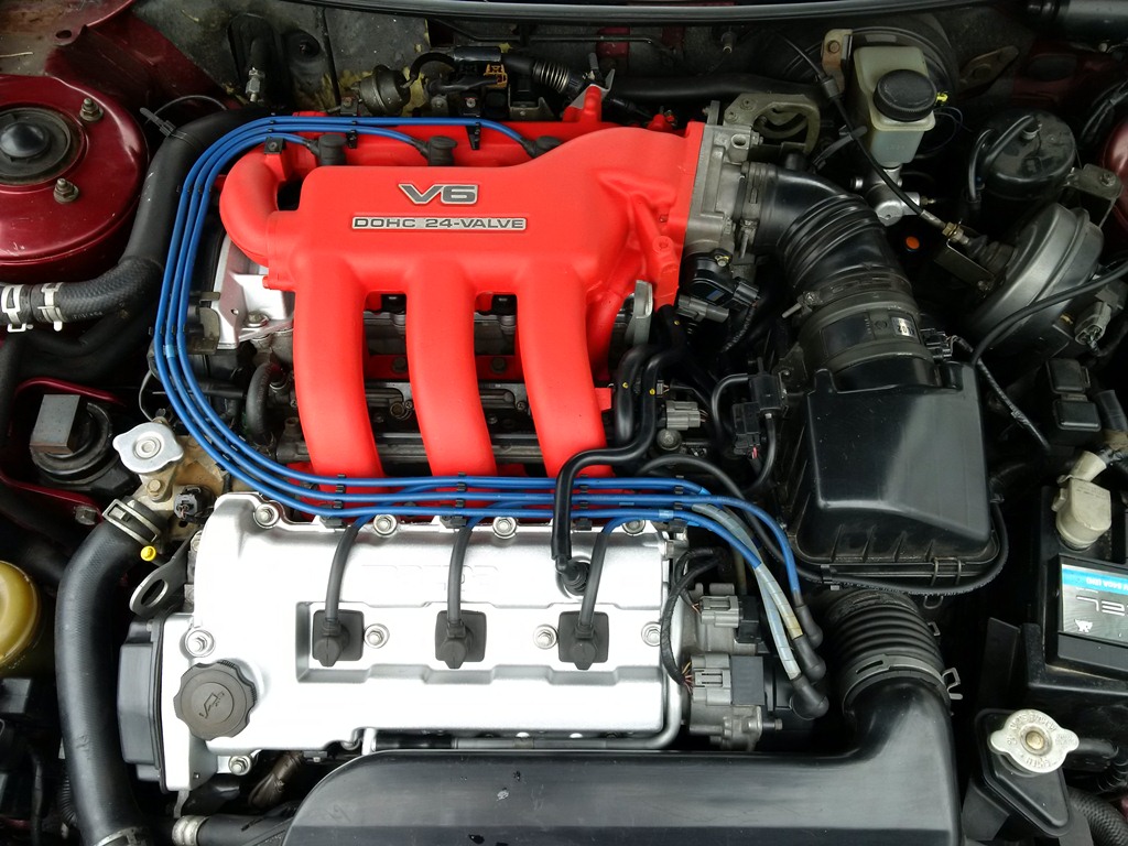

Postprzez AleksanderVM » 6 lut 2017, 10:36
Hejka,
Trochę trwało, zanim ten rozrząd wymieniłem (230 tys.)
Nie było żadnych problemów. Założenie nowego paska wymagało paru minut rozkminy w która stronę obrócić wałek, żeby wszystkie zęby wskoczyły na prawidłowe miejsca.
No, powiedzmy że był jeden problem... urwałem śrubę mocującą hydronapinacz <glupek2>
Ale urwała się tak kulturalnie, że dała się wykręcić, a potem rozleciała mi się w palcach. Zamówienie w ASO – trzy dni w plecy.
Więc przy okazji dałem rozrusznik do regeneracji, a że wyjęcie go wymagało zdjęcia kolektora, to pomalowałem pokrywy i kolektor. Oto wynik:
Od: 17 kwi 2013, 08:32
Posty: 66
Auto: MX6 GE 92 2,5i V6 KL
Postprzez krzysek71 » 7 lut 2017, 07:03
To gdzie ty masz rozrusznik że musiałeś kolektor zdiąć? bo u mnie wystarczy wyciągnąć obudowę filtra powietrza i mam rozrusznik na wierzchu
Od: 22 cze 2010, 20:52
Posty: 805 (0/6)
Postprzez AleksanderVM » 7 lut 2017, 08:58
W automacie rozrusznik jest od strony grodzi czołowej pod przepustnicą. Nad nim idzie linia paliwowa, przewody nagrzewnicy, egr, rurki vrisów, cięgło skrzyni i wiązka. Wszystko trzeba zdemontować żeby dostać się do śrub więc najłatwiej po wyjęciu kolektora.
Posty: 66

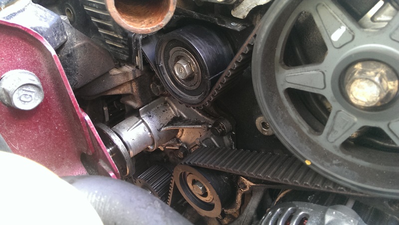

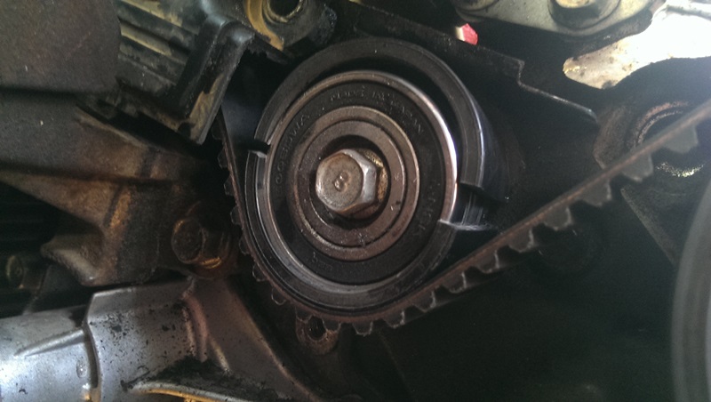

Postprzez AleksanderVM » 18 sie 2017, 08:19
Prośba do znawców tematu o fachową opinię.
Tytułem wstępu: Jakieś pół roku po wymianie rozrządu zaczęło coś nieznacznie "cykać" pod maską. Nieregularnie, czasem było słychać, czasem nie. Nie mogłem zlokalizować, więc czekałem na "rozwój wydarzeń". Po jakimś czasie silnik zaczął dostawać drgań (czasem) przy przyśpieszaniu na niskich obrotach. Miesiąc temu nagle zaczęło mocno grzechotać, otworzyłem maskę a tam osłona rozrządu się telepie bo coś ją tryka od środka. Po rozebraniu znalazłem pękniętą rolkę! Załączam zdjęcia:
Wymieniłem obie rolki prowadzące (druga była usyfiona chyba zwulkanizowaną gumą zdartą z paska) i pasek. Rolka napinacza była OK (metalowa). Napinacz wyglądał OK. Na razie działa, chociaż napięcie paska nie jest duże, można go ugiąć bez problemu.
Czy ktoś potrafi wyjaśnić, co mogło być przyczyną?
