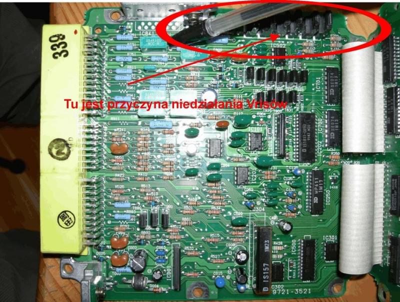

A tak wyglada ECU z mojej GE KL w środku

Postprzez tomekrvf » 20 cze 2006, 09:32
A to jest tranzystor który włącza VRIS. Jest 10 tranzystorów w grupie i teraz trzeba tylko znaleźć który jest od VRIS.
Jak ktoś wie gdzie znaleźć jakie ma normalne oznaczenie ten tranzystor to proszę o sygnał.

Postprzez Xionc » 20 cze 2006, 10:23
Wpisz w google, jakieś zamienniki albo karty katalogwe się znajdą. B1A4A K321 ?

Postprzez tomekrvf » 20 cze 2006, 10:37
F1A4A K321 Takie napisy są na tranzystorze

Postprzez Xionc » 20 cze 2006, 11:57
Kurna, godzine szukałem. To jest E1A4A. Takiego z F to nie ma. Faktycznie, to jest tranzystor, ale nie moge znaleźć datasheetu (tylko poełno shitu). Moze jeszcze cos wygrzebię.
Patrzcie TU: to ktoś z Was?
http://groups.google.pl/group/pl.misc.elektronika/browse_thread/thread/aea74c96b98e2b07/4dc63c3ab271fb16?lnk=st&q=E1A4A&rnum=6&hl=pl#4dc63c3ab271fb16
