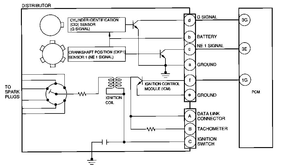

Napewno ta skrzynka ci nie pomoże.Sprawdzaj aparat a nie jakąś puszke od alarmu.W puszce iskry nie znajdziesz.rezystancje cewki sprawdz czy dochodzi prąd do aparatu po zapłonie i sygnał z czujnika połozenia wału lub jego rezystancje.

Postprzez rzeszot » 24 sty 2014, 17:41
Batigoll66
czujnik polozenia walu wymienilem na nowy bo moj byl popsuty i ten dziala ,do aparatu dochodzi napiecie
sprawdzilem na pinach ,i do czujnka halla takze
jak sprawdzic czy wtryski pompuja ? wymontowac i podlaczyc pompe na krotko?
i jak sprawdzic czy do kompa wracaja sygnaly z aparatu i halla
ktory to jest bezpiecznik od wtryskow
Siwy odlaczylem ecu to auto nie kreci i zgasla polowa kontrolek
Dopisano 24 sty 2014, 18:01:
bezpiecznik od wtryskow to "egi ing"
bezpiecznik dziala a jak go zastapilem drutem to poszly iskry <spoko> <spoko> <lol>
dajcie znac jak sprawdzic wtryski to sie w weekend tym zajme i wykluczymy nastepna rzecz
Dopisano 24 sty 2014, 18:11:
Batigoll co to za schemat?

Postprzez Siw-y » 24 sty 2014, 18:13
rzeszot napisał(a):jak sprawdzic czy wtryski pompuja ?
Sprawdź napięcie na złączkach.
rzeszot napisał(a):i jak sprawdzic czy do kompa wracaja sygnaly z aparatu i halla
Najlepiej oscyloskopem. Środkowa wtyczka, AFAIR dolny rząd, przewód chyba różowy i brązowy.
Sprawdzisz bo one idą bezpośrednio z aparatu.
Zdarza się też, że potrafią się poluzować piny w kompie i może to przez to.
rzeszot napisał(a):ktory to jest bezpiecznik od wtryskow
EGI INJ
Sprawdź też IG KEY i ENGINE.
