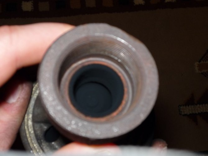

Postprzez kalyyy » 10 mar 2013, 18:18
Witam czy taka szparka nie wiem czy widoczna na zdjęciu musi być w zaworze egr ? wygląda jakby w środku było coś skrzywione
